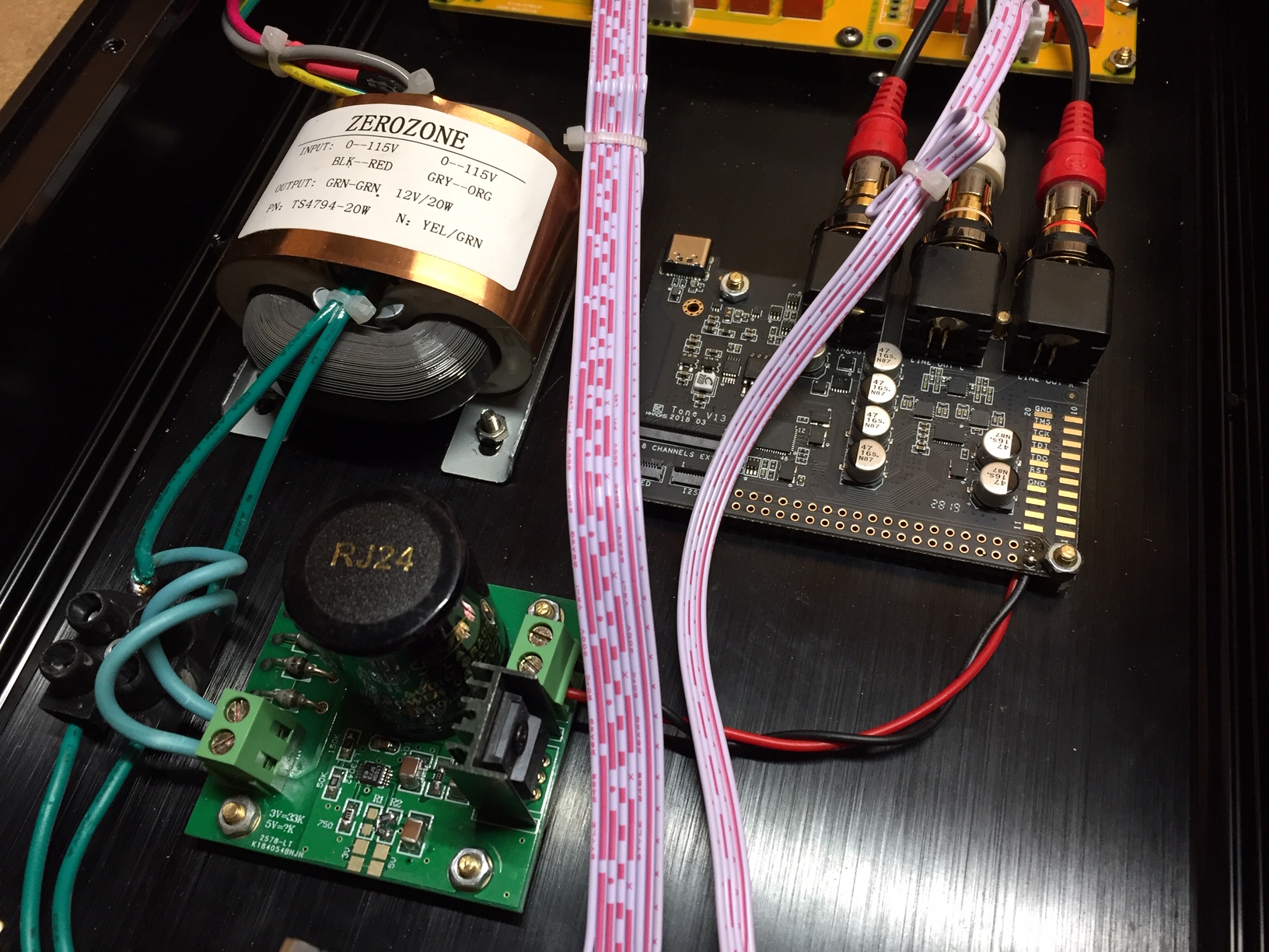

J'ai passé commande d'un DAC KHADAS tone board pour l'intégrer a un préampli DIY.
Je rencontre un probléme de fonctionnement de ce DAC que je peux résumer de la maniére suivante.
Quand le DAC est alimenté par l'USB, ca fonctionne.
Quand le DAC est alimenté par une alimentation externe sur les pin 1 et 21, ca ne fonctionne pas.
Quand le DAC est alimenté par une alimentation externe sur l'USB, ca ne fonctionne pas. (Méme alimentation externe que précédément connectée aux fils rouge et noir d'un cable USB)
J'ai verifié les branchements et la présence tension de mon alimentation (5v continu), tout est bon.
Je suis a cours d'idées dans mes recherches et sollicite donc de l'aide....
Merci d'avance !
RE: Le DAC "WesionTEK Khadas Tone Board"
Bonjour TG71,
- Peux-tu nous décrire ton alimentation externe (photos) ?
- Es-tu sur qu'elle fournit une tension de +5V et 500 mA minimum ?
Merci pour ta réponse.
Ci joint une photo de mon montage.
Cdlt.

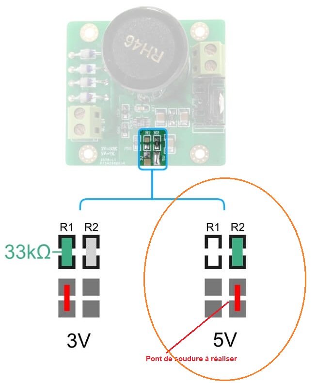

Bonjour TG71,
Je pense qu'il faudrait que tu vérifies si tu as bien opéré les consignes de réglage (+5V) sur la carte d'alimentation.
D'une manière générale, je pense qu'il est souhaitable de vérifier ce qui sort d'une alimentation avant de la connecter à sa charge.
