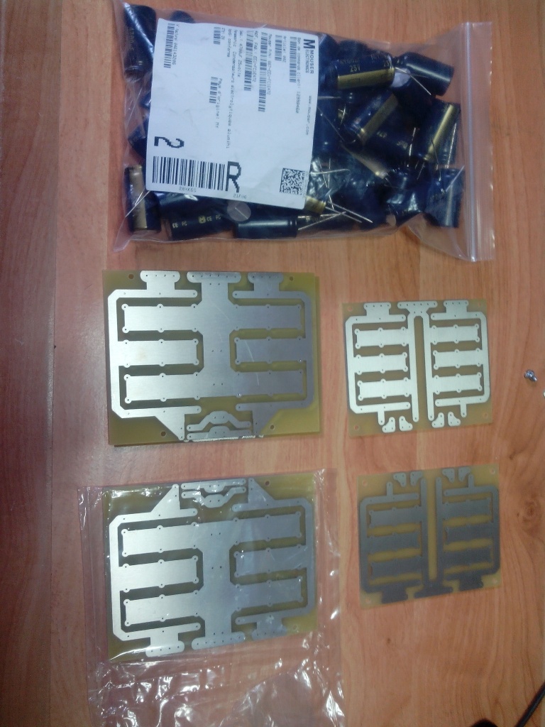

Suite à la réponse de Jean-Marc : Réaliser l’alimentation préconisée par Jean-Marc, à vrai dire, je n’en ai pas trop envie (dubitatif sur le plus) Je ne pense pas non plus que tu y trouverais un gain face à ta large alimentation CLC. Si cela peut intéresser , je peux donner les circuits imprimés d'alimentation (il y en a deux de disponibles). Prévoir juste les frais de port... J'ai également disponible quatre circuits imprimés prévu pour l'alimentation du Sphinx, à mon avis facilement transformable pour le Cube (avec une modification pour monter des condensateurs de 4700 µF 25 V). Même conditions que pour les alim Cube. Egalement disponible 54 condensateurs 4700 µF (dont huit ont été soudés). Prix de vente du total des capacités 40 €.
https://www.mouser.fr/ProductDetail/667-EEU-FC1E472
Je propose ce matériel, plutôt que tout cela dorme dans des cartons...
Cordialement, Dom.
