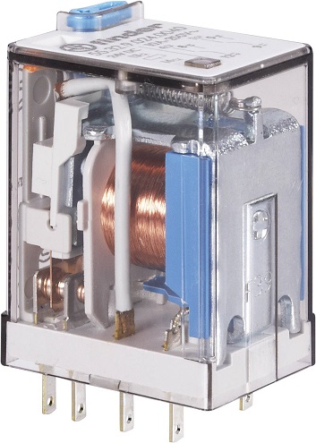

J'entendais par là, qu'un ohmmètre mesure avec un courant faible.
Donc il ne ''voit'' pas la différence entre une surface de contact de quelque 100ème de mm² et quelques cm².
Alors qu'en audio, les transitoires peuvent dépasser les dizaines d'ampères.
C'est pour cela que je n'aime pas les relais de sécurité à un seul contact ( sur tous les trucs en kits )
Je préfère les quadruples contacts

Les contacts des relais pour haut-parleurs s'altèrent en partie lors des connexions/déconnexions lors des démarrages/extinctions de l'amplificateur alors qu'il y a du signal sur la sortie de son électronique. il est recommandé de toujours mettre la commande de volume à zéro avant de procéder à ces opérations
Il existe un relais pour haut-paleurs pas bien cher (Omron ?) qui a deux contacts en matériaux différents et qui ont un petit décalage temporel entre eux. L'un, qui s'enclenche avant l'autre et se déclenche après, est en matériau plus robuste face à la petite étincelle qui se produit à l'établissement et à la rupture de la connexion alors que l'autre est moins ohmiquement résistant mais plus fragile.
Les protections par relais des haut-parleurs font comme beaucoup de protections, elles se mettent plus facilement en panne que l'électronique amplificatrice. De plus les contacts des relais oxydés à la longue ont parfois des comportements bizarres. C'est un des nombreux avantages de l'amplificateur de Mike Renardson de ne pas nécessiter ce genre de protection. Il utilise un condensateur de liaison en sortie inclus dans la boucle de contre-réaction (à taux énorme pour faire le meilleur son qui soit !). Pour l'anecdote, Mike a opté pour cette liaison par condensateur parce que la protection par relais de son ampli précédent était tombée en panne et il n'avait pas du tout apprécié cet incident
