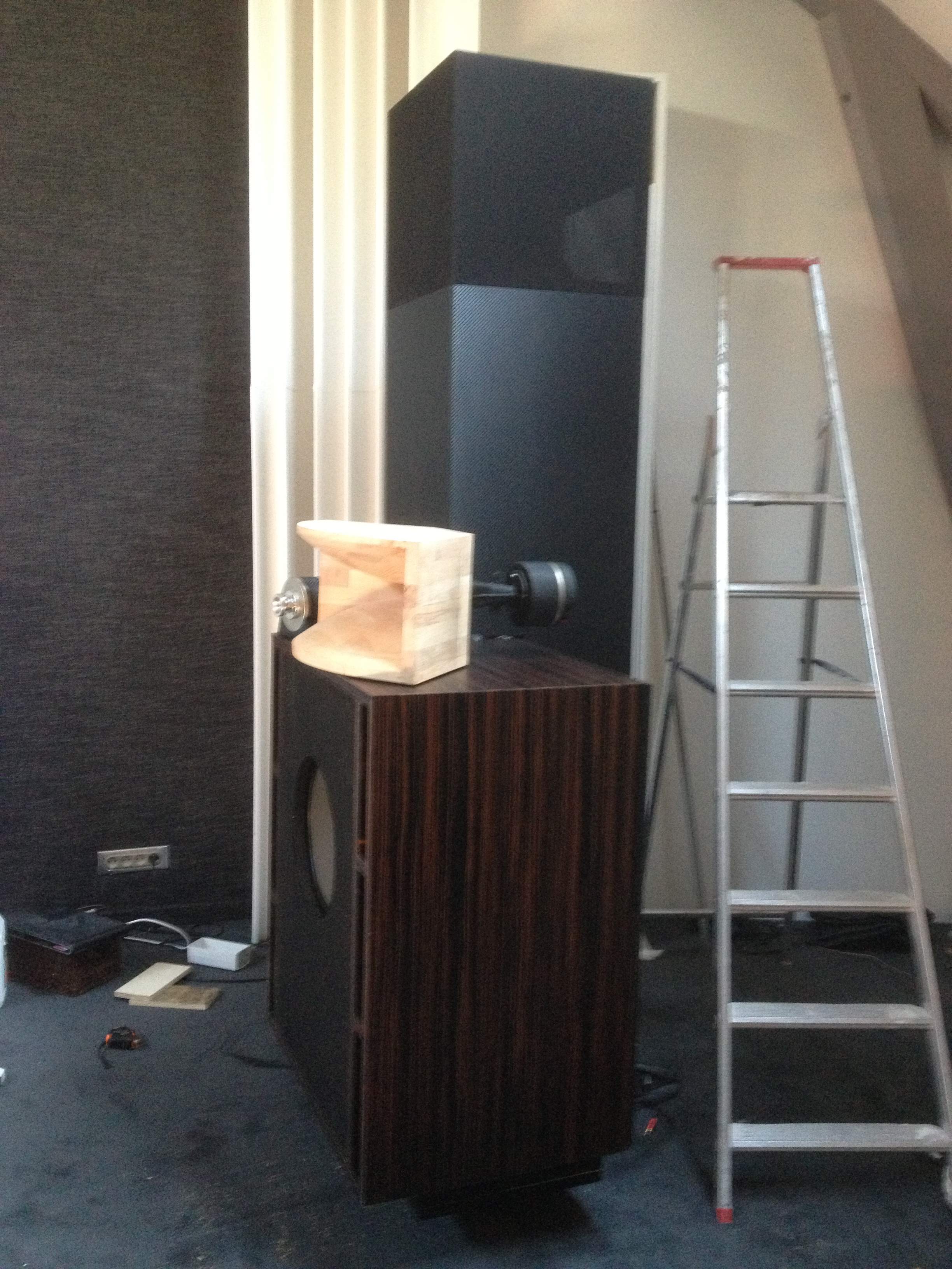

mes enceintes sont terminées et tournent deja bien qu'il me reste les caches a finir ( travail qui avance peu en ce moment ).
et je suis sur la mise au point des filtres passifs.
en ce moment j'écoute les Altec Lansing iconic 820 C en filtrage actif, c'est vraiment " plug and play " .

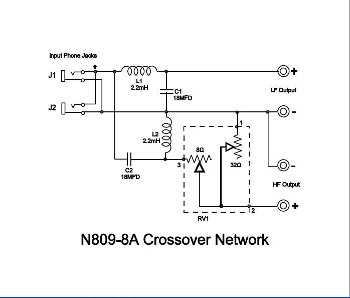

le filtre passif commence a bien marcher, j'affine !
RE: ALTEC 820 A
Tu as fait un filtre comme l ' ALTEC N-809-8A , un butterwotrh 800 Hz , 12 dB / octave ?
