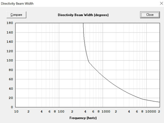

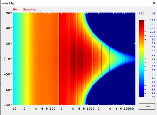

Non sur une VOT le pavillon n'est pas "efficace" jusqu'à 150Hz.
Une rapide simulation donne ceci :
[Image: RF.jpg]
[Image: BW.jpg]
[Image: Polar.jpg]
On peut estimer que ça charge plutôt vers 400 Hz. Ce qui se passe vers 150/200Hz qu'on voit bien à la simulation et bien aux mesures n'est pas de la charge du pavillon qui est trop petit pour charger aussi bas.

Je ne comprends pas votre conclusion, sur les mesures comme sur la simulation, il y a bien un plateau ente 100 et 200Hz.
Idem avec les courbes des doc ALTEC, idem avec les mesures que j'avais faites avec des 816 + 515 GPA.
