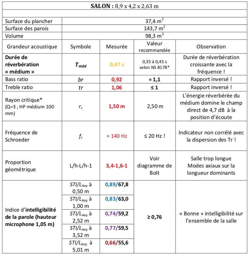

PFB; message 238 a écrit :Bonjour,
Voici le descriptif initial de mon salon ...
Merci pour ton explication sur le mode de calcul des bass et treble ratio.
Si je fais ce même calcul sur mon salon avant et après traitement, il corrobore mon sentiment de grave trop en retrait avant le traitement qui a consister a :
abaisser le Tr principalement dans la bande 500 - 3000
corriger les déséquilibres dans ce dernier (Tr creusé dans les 200 - 300 Hz / bosse vers 500 - 3000 / Tr à profil montant entre 200 et 2000)
Le traitement ayant permis de corriger ces défauts.
Si j'observe maintenant l'évolution de ces indicateurs suite au traitement
avant
bass ratio 0.87 (conseillé 1.1 env)
Treble ratio 1 (conseillé <ou= 1)
Maintenant
Bass ration 1.03
Treble ration 0.98
L'évolution de l'indicateur bass ratio, en accord avec les recommandation faite sur ton rapport de mesure, colle parfaitement avec mon ressenti et notes de l'époque sur le sujet (décrit a mon premier message ici)!
Cela surement aidé également par la linéarisation du Tr réalisé a la mesure in situ et ajustements guidé par essais successifs.
Il va sans dire que pour ce calcul, une mesure en plusieurs point et moyennage comme conseillé par la norme est obligatoire pour mesurer le Tr sous 1 Khz correctement.
Pour en revenir a ce rapport, il est interessant également car il indique des valeur cibles.
Le Tr recommandé pourra paraitre haut, as tu un commentaire complémentaire sur ce dernier?
