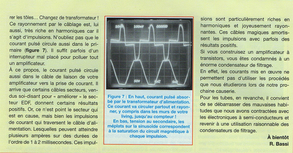

En relisant un article du magazine LED n°187, pages 11 et 12, on peut lire que certains câbles secteur peuvent réduire le rayonnement parasite provoqué par les courants pulsés provenant de l'alimentation de l'amplificateur. Ce qui est à retenir ici, ce n'est pas l’existence de ces câbles "miraculeux" (dont l'efficacité devrait pouvoir être démontrée à partir d'une charge générant ce type d'impulsions), mais bien le fait qu'une alimentation redressée/filtrée est susceptible d'être la "source" même de ces pollutions. Et ça change tout !
Si ces courants peuvent circuler dans les circuits en aval du transformateur et circuits de filtrage, avec des conséquences plus ou moins graves pour les circuits audios, ils peuvent aussi polluer les circuits amonts, primaire du transformateur, câble secteur et circuit électrique du logement, sous forme d'impulsions riches en harmoniques.
On peut en déduire que l'amplitude de ces impulsions coté primaire est proportionnelle à celles produites coté secondaire (au rapport de transformation près n= U secondaire/U primaire et I primaire= I secondaire x n) et que leurs formes est le reflet de ce qui se passe coté secondaire, dans les circuits de redressement/filtrage.
Alors oui, le courant secteur délivré est pollué par de multiples facteurs (surtensions de manœuvre sur les réseaux THT/HT/BT, champs électriques, capacités entre câbles, perturbations atmosphériques etc.) et pour lesquels le particulier n'y peut pas grand chose. Mais il ne faut pas oublier non plus toutes les charges domestiques (luminaires, four micro-onde, alimentations à découpage divers etc.) qui sont autant de sources polluantes du réseau interne au logement, et nos beaux amplis et autres équipements audios en font également parti, aïe!
Du coup si une charge comme un ampli, génère lui-même des pollutions sur le câble secteur du fait des impulsions provoquées par le filtrage de sa propre alimentation, il n'y a pas cinquante solutions pour traiter le problème. Soit réduire la production de ces impulsions dès l'origine, cela sous-entend de revoir l'alimentation de l'ampli (transfo, condos...), soit chercher à amortir ou à atténuer les effets de ces impulsions avec l'espoir de "nettoyer" le mal, un filtre secteur sait faire ça, un câble assurant cette fonction peut-être aussi.
Certains ayant utilisé des câbles secteurs spéciaux ont constaté une améliorations "sensibles" de l'écoute, pour autant je pense qu'il faudrait voir ce câble dans son environnement "audio", c'est-à-dire au voisinage d'autres câbles d'alimentation des différents éléments de la chaine, sans oublier les câbles audio reliant tout ce beau monde. En présence d'un élément perturbateur comme l'alimentation d'un ampli par exemple, dont les courants pulsés circulent dans son câble d'alimentation et rayonnent autours de lui, les câbles voisins "victimes" (secteur et audio très sensible) vont vraisemblablement capter ses impulsions parasites et provoquer des dégâts à leur tours, ailleurs dans le système audio.
Si d'un point de vue de la CEM, les défauts (ex: impulsions parasites) sur le 50 Hz sont mesurables et les principes de protection contre les rayonnements électromagnétiques connus, il est possible d'améliorer un système sur des critères mesurables et le rendre moins sensible. La difficulté est de pouvoir quantifier les effets de ces améliorations "électriques" sur le plan "acoustique", ce qui nous intéresse.
Je me dis que toutes solutions permettant de réduire les perturbations d'ordres "électriques" ne peuvent qu'avoir un effet bénéfique sur le son vue la conception de nos appareils. Même si les bénéfices sont difficilement quantifiables pour l'audio, avoir pris des dispositions pour minimiser les perturbations coté alimentation est bon pour "la tranquillité de l'esprit". Cependant des solutions sont plus efficaces que d'autres, et une hiérarchisation des solutions à mettre en œuvre s'impose.
De mon point de vue il faut s'attaquer en priorité à la cause des maux, si une alimentation génère des impulsions perturbatrices dans un câble secteur, c'est avant tout sur l'alimentation qu'il faudrait essayer d'intervenir, pour en réduire autant que possible l'amplitude dès l'origine.
Si le mal est fait et que l'on doit vivre avec, réduire les effets des perturbations sur les victimes à l'aide de filtres secteurs externes est à envisager sérieusement. Le filtre secteur joue un double rôle, filtrer ce qui rentre dans l'appareil (perturbation du réseau + appareils branchés sur le circuit électrique du logement) et ce qui en sort vers le circuit d'alimentation amont. Ensuite, un câble secteur spécifique (blindé) pour atténuer le rayonnement des impulsions parasites y circulant, si il en reste.
Olivier
