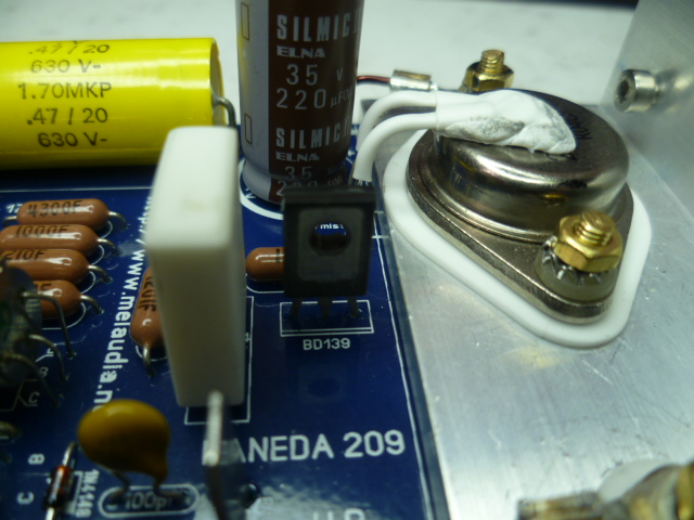

Sachant qu'un transistor bipolaire est vu par un multimètre comme 2 diodes montées tête bèche dont le commun est la base,tu peux utiliser un multimètre en position test-diode.
Tu dois trouver environ 0.6V entre la base et le collecteur et aussi entre la base et l'émetteur.Sur les 2SD218,tu dois trouver environ 0.15V entre les 2 pins ,sachant qu'il y a des résistances de 150 ohms en //.
Sur les gates des 2SK117BL,tu dois trouver 0.7V avec la source et le drain.
Normalement avec ces valeurs,c'est bon.Si trouves 0V sur n'importe quel transistor,c'est mort.Fais déjà ces mesures et on avisera.

Christian merci , en plein dans le mille !, ci-jointe photo du transistor BD
139 en question: entre B/C: 0 entre B/E: 0.6v.

Ok et tout le reste est bon?

Bonsoir ,
@ Grand_Floyd, oui, les valeurs indiquées dans ton message correspondent
au différents transistors, il n'y avait que ce BD 139, qui était en '' dehors''
des valeurs annoncées.

RE: LE KANEDA 209 selon Grand_Floyd (LA SAGA)
Ok,est-ce qu'il t'en faut ou tu en as?Je crois que tu viens à Ablon et je peux t'en apporter une paire!
Il faudra effectivement changer la paire!
