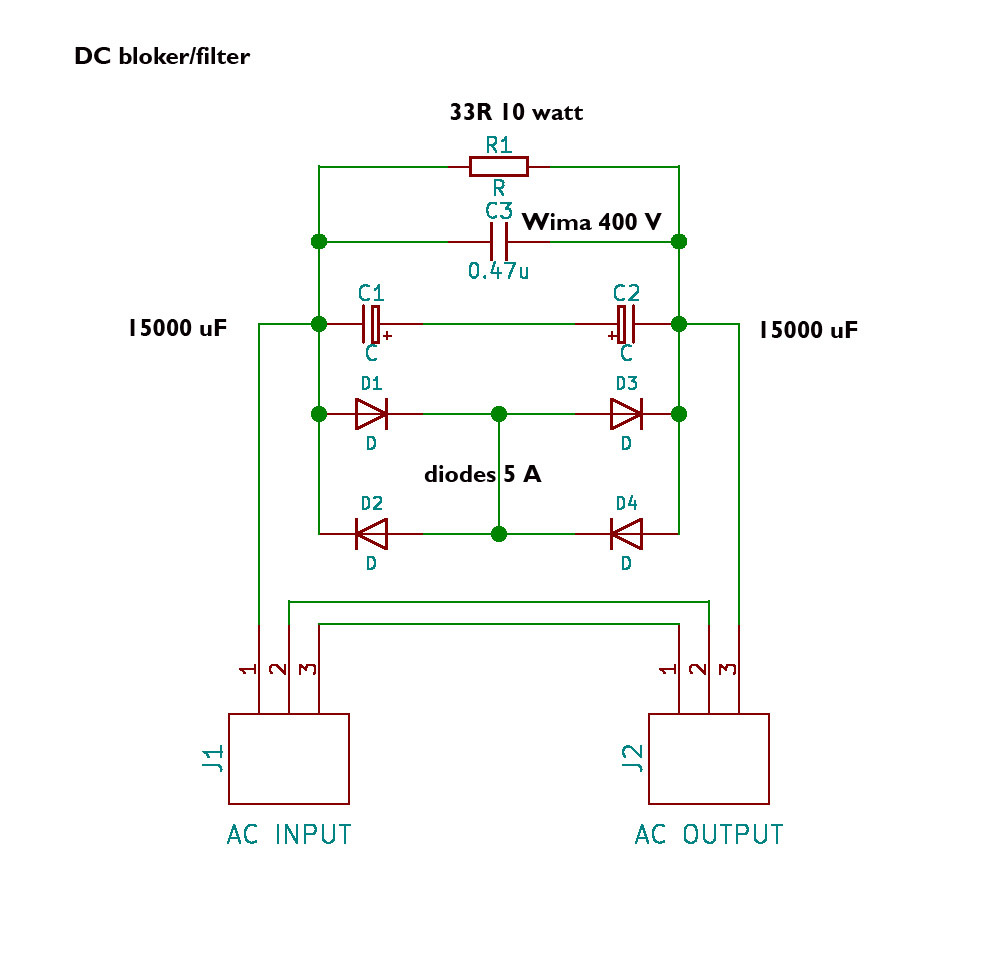

Ce que je pense étre le schéma :

Merci Philou, ça ressemble beaucoup au schéma de Grand Floyd, et ã ce qui est utilisė dans les amplis Bryston.

RE: Terre, Masse Mécanique et Masse électrique
Oui c'est ce schéma,mais les diodes de 5A me paraissent un peu limite!Ca doit être pour ça qu'ils ont mis une résistance de 33 ohms!Je ne vois pas trop non plus l'intérêt du condo Wima de 0,47µF qui est risque de passer surtout des parasites!
Le plus simple serait de coller à ce schéma (on peut mettre 10000 ou 15000µF mais la tension peut descendre à 6,3V car les condos n'ont à leur bornes que la chute de tension directe dans les diodes,1,2V avec 2 diodes en série dans le pont de Graetz:

L'appareil est donné pour 1500 w, le cordon d'alim est blindé, maybe the cap 0,47 ?

Pas besoin de le poser sur l'ampli... Si l'électronique est sensible aux EMI, à 2 m, tu l'entends déjà...
Je vais attendre le DC blocker, mais je garderai la boite pour faire l'essai du montage recommandė par Grand Floyd, pour comparer...

Bonjour Dominique
Je suis tres curieux du résultat du test du "DC blocker",
pour ma part soufrant depuis des années du même problème j'ai préféré l'utilisation de transformateurs d'isolation professionels en version moulée.
Car je doutaisque le DC blocker soit efficace pour des petites dérives ( inférieur à 1.2V ), de par sa conception et la fiabilité / disparité des capa electrochimiques présente un risque.
