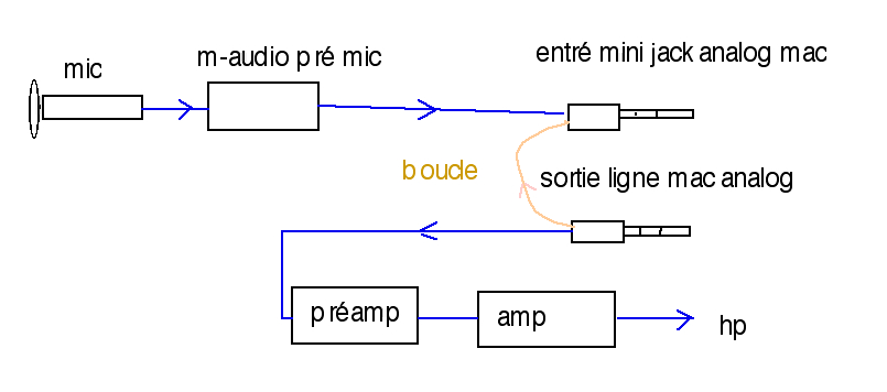

Une option pour pas s'enquiquiner, utiliser la m-audio en préampli micro
analogique et se servir de la carte interne du mac en bouclant physiquement la voie ref:
Bonjour Jimbee,
Effectivement, cela recoupe une idée que j'ai lue sur le forum de REW Home Theatre Shack (HTS) . En fait, j'ai fait des recherches par mot-clés avec entre autres "loopback" et je suis tombé sur quelques discussions intéressantes. Il y a des utilisateurs de Mac comme moi qui ont des problèmes avec l'utilisation du loopback, ainsi que des problèmes de calibration de carte son. Ce qui rejoint aussi des difficultés de saturation que j'ai eu hier.
Maintenant, par rapport à ton schéma, prends note que mon Mac n'a pas deux entrée/sortie pour mini-jack. Il en a une seule. C'est celle que j'utilise pour envoyer mon signal de REW à mon DAC. Mon ancien Mac (2008) avait cela, mais mon Mac (2014) a une prise HDMI en plus de la mini-jack. De ce que j'ai compris sur le forum HTS, je ne peux pas utiliser celle-là pour boucler avec la mini-jack (analogue vs. numérique).

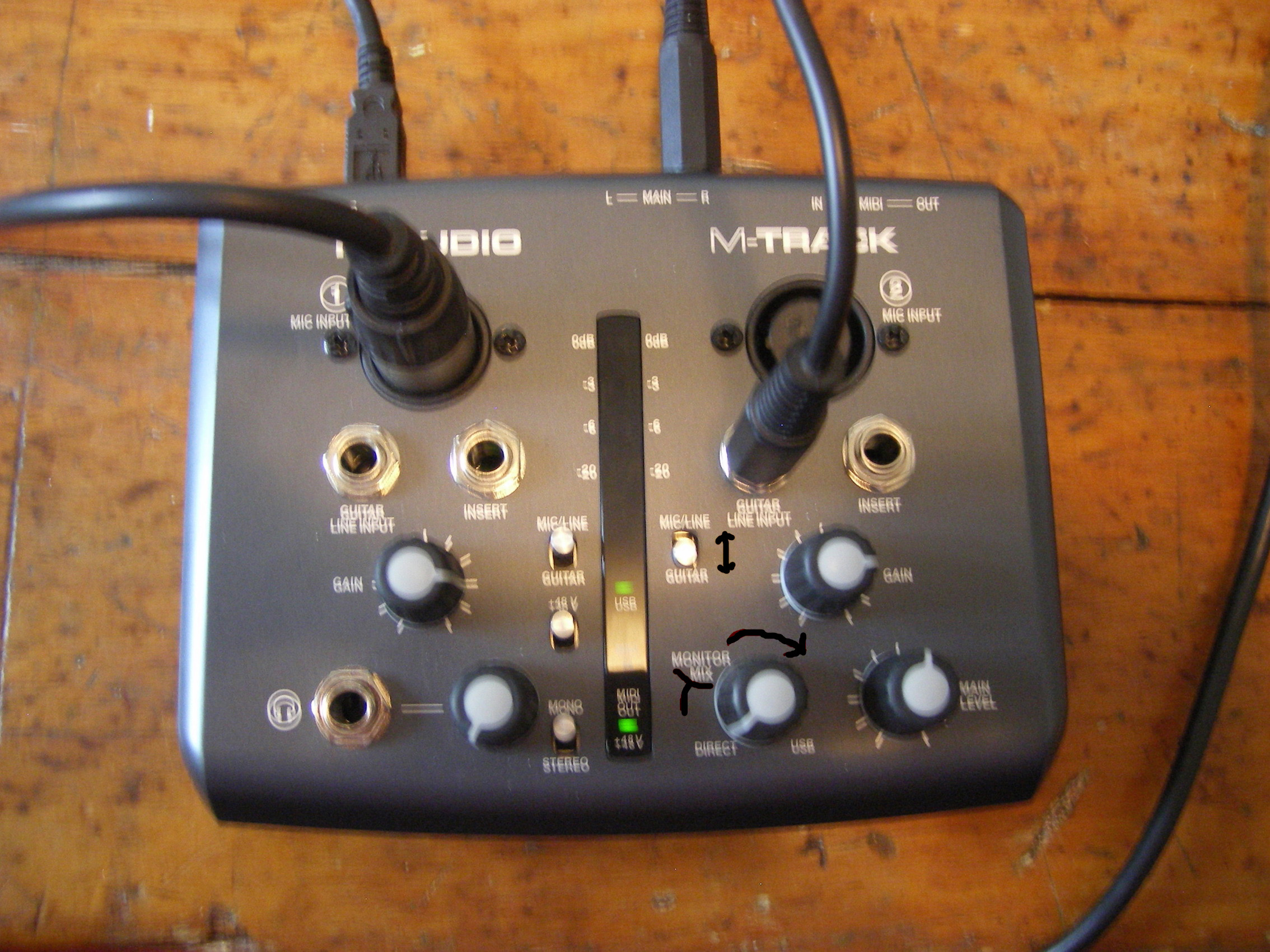

Bonjour Sébastien,
Pour le branchement de la carte, un observateur extérieur utilisant
un modèle semblable suggère ceci : le pot monitor mix vers usb et test
entrée guitar vs mic/ligne
Bonjour Jimbee,
J'avais essayé cette configuration sans résultat probant. À un moment, un de mes questionnement était sur l'impossibilité (?) de placer le potar "Monitor mix" à mute. Quelqu'un faisait référence à cela dans ce que j'ai lu sur le forum de REW.

Sébastien,
Citation :Maintenant, par rapport à ton schéma, prends note que mon Mac n'a pas deux entrée/sortie pour mini-jack. Il en a une seule. C'est celle que j'utilise pour envoyer mon signal de REW à mon DAC.
Si tu veux faire le loopback de la M-Audio vers la M-Audio, il faudrait peut-être que tu envoies le signal REW à travers celle-ci.
