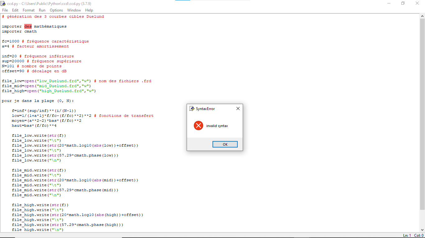

Bonjour Jean-Marc,  Smile
Je me lance dans l'environnement de programmation Python sous windows 10 pro en attendant de mettre au point le positionnement du tweeter.
J'ai installé Python 3.6.9 avec le chemin suivant : C:\Users\Chris\AppData\Local\Microsoft\WindowsApps\
J'ai copié mes donné dans : C:\Users\Public\Python\ccd
J'ai renommé ton script en ccd.py (l'abréviation de CourbesCiblesDuelund)
J'ai lancé idle ccd.py dans une CMD de windows (fenêtre dos)
L'éditeur s'est ouvert et je suis allé cherché C:\Users\Public\Python\ccd.py
(je me suis mis dans public car Xsim stocke ses données dans C:\Users\Public)
Puis dans l'éditeur j'ai lancé RUN (F5)
Là j'ai invalid syntax
Apparemment il me manque des "éléments" pour la seconde ligne importer des mathématiques
Que faire ?
Merci Jean-Marc  Smile

RE: Filtre passif optimisé pour ma VOT
(03/08/2022-05:18:52)xtof a écrit : Puis dans l'éditeur j'ai lancé RUN (F5)
Bonjour Christophe,
Comment diable une partie du code se retrouve t-elle traduite !? Le code mis à disposition :
Cinquième lien au chapitre "Quelques études".
Ne pas copier à partir d'une ouverture sur navigateur web, et encore moins accepter la traduction en français.
Pour télécharger le script : clic droit -> enregistrer le lien sous...
Jean-Marc.
