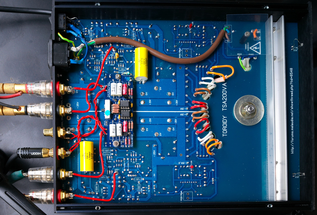

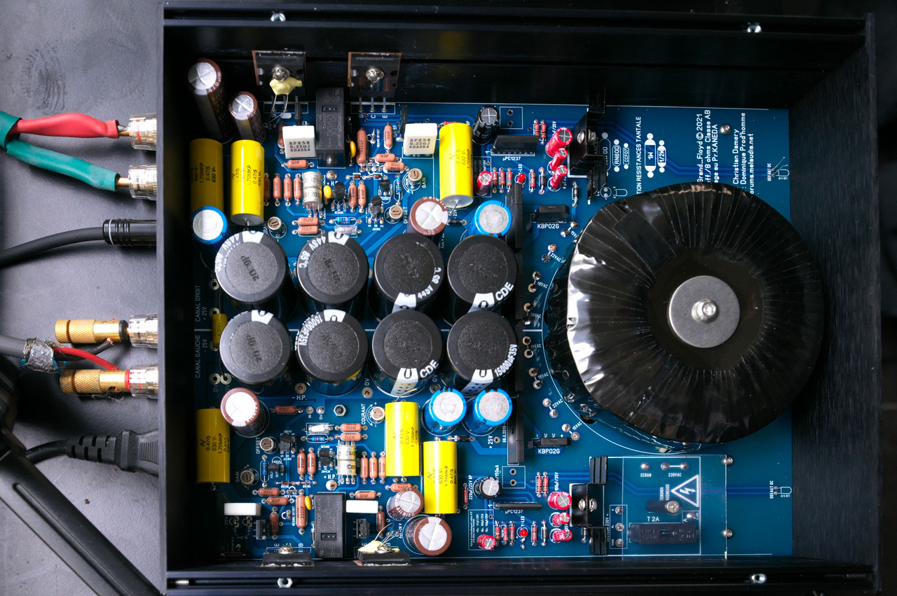

Voici deux photos, une de dessus, une de dessous :

Tes photos n'ont pas assez de résolution et il n'est pas possible d'y voir quelque chose en zoomant.
Concernant les réglages, puisque tu y es arrivé, il n'y a pas de raison à priori que l'ampli ne fonctionne pas. Es-tu certain que ta source envoyait du signal?
Tu peux essayer ceci : mettre en position stéréo, débrancher les cordons du côté source, mettre sous tension et toucher le point chaud des CINCH avec un doigt. Tu devrais entendre un bruit. Si c'est les cas, l'ampli fonctionne.

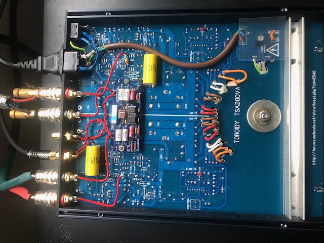

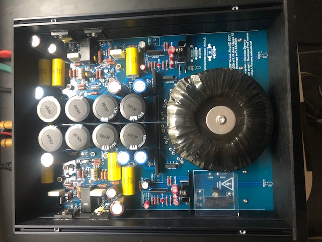

Je reprends les photos en meilleure définition, et je fais un essai en stéréo :
(29/10/2021-16:45:05)MELIMELOMAN a écrit : (29/10/2021-14:04:42)Grand_Floyd a écrit : Bonjour MELIMELOMAN,
Je reprends les photos en meilleure définition, et je fais un essai en stéréo : Après mise en stéréo d'un ampli, puis de l'autre, rien ne se passe, aucun son! Les diodes de façade toujours au vert, les diodes de la petite carte bi-amp. éteintes puisqu'en position stéréo. La source a aussi été vérifiée. Le test au doigt ne donne rien. Très léger grésillement dans les pavillons indiquant que les connections des câbles sont correctes.

Je ne vois rien d'anormal. Essayes d'autres cordons si tu en a ou retires-les et mets des bouts de fils dans les entrées CINCH et refais le test du doigt.
(29/10/2021-19:31:14)Grand_Floyd a écrit : Je ne vois rien d'anormal... Moi non plus. Je te suggère cependant de vérifier toutes les soudures qui ressemblent à celles-ci : -HP et 0V.

(30/10/2021-09:50:15)Dominique a écrit : Bonjour MELIMELOMAN,
Bien vu Dominique
Au niveau d'une sortie HP droite, une soudure est 'terne", il faut qu'elle soit brillante...
Pour cela j'ai un fer à souder de 100 W, je chauffe à peine les grosses soudures et elles sont impeccables
ATTENTION au risque de trop chauffer !!!!!!!
Bonne journée.
