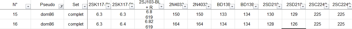

- Pour mémoire, voici la distribution des transistors de dom86 :

Merci Dominique,
Donc si il s'agit bien de ce kit,il y a un loup!
RE: LE KANEDA 209 selon Grand_Floyd (LA SAGA)
Bonjour Christian,
Grand_Floyd a écrit :...il y a un loup!
Sauf erreur de ma part et de celle de Mouser Electronics, notre fournisseur, nous n'avons pas commandé et fourni de résistance RN60D de 910 ohms dans les kits.

@ Christian, @ Dominique, d'abord merci pour vos précieux conseils !.
Deux nouvelles. Une bonne et moins bonne!.
Après vérification de la poche Set N° 16, il reste une R-6190F.
Sur le deuxième CI, la Résistance est bien 6190 F . Mais il avait 3 soudures
sèches, dont une sur la cosse du -15V. Sur ce CI, tout est revenu parfait,
15mv Courant de repos, 0,1mv d'offset.
Sur le premier CI,après changement de la résistance (au pied du 2SJ103 BL)
on peut régler le courant à 15mv, mais la valeur de l'offset ne descend pas
en dessous de 400mv ?.
J'ai 1.1v sur la première 1.5k (coté 2N4033).
Mais j'ai 0.5 v sur la deuxième 1.5k (coté 0.47µf polypro).
Merci pour ta réponse.
Dominique.
