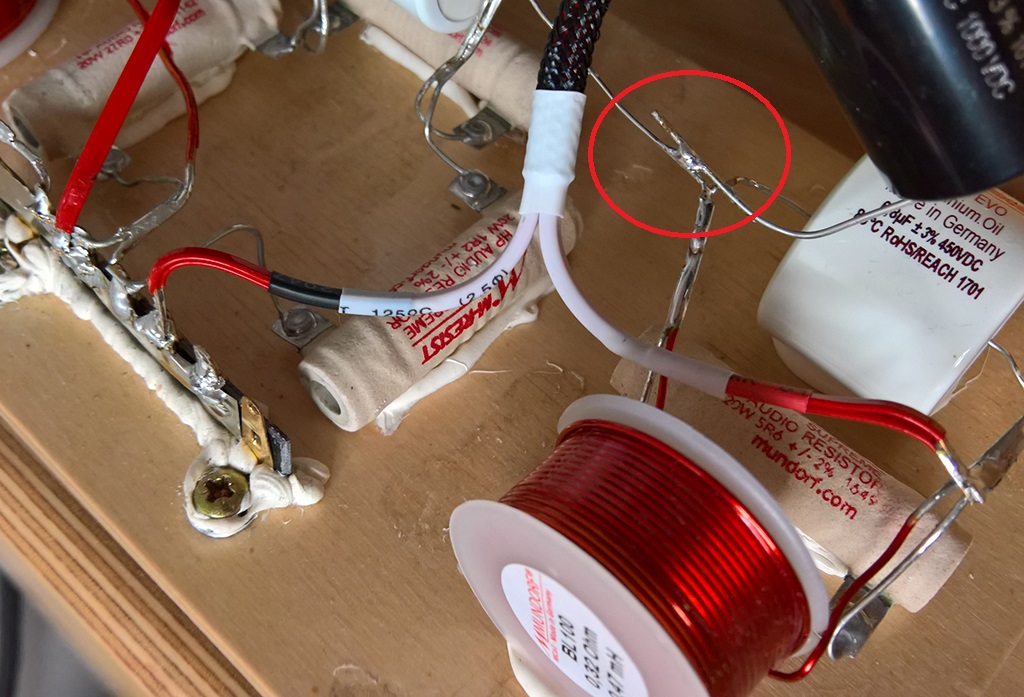

Il vaut mieux torsader et étamé ensuite, que d'utiliser l'étain comme conducteur.
Tout au moins, les fils doivent se toucher.
Sinon cela '' réduit '' l'effet psychologique des câbles de compète....Big Grin

si ce n'est pas de l’ésotérisme, j'aimerais bien qu'on m'explique Wink (un de mes maîtres m'avait appris à câbler sans soudure...)

jys a écrit :si ce n'est pas de l’ésotérisme, j'aimerais bien qu'on m'explique Wink (un de mes maîtres m'avait appris à câbler sans soudure...)
C'est ce que disait JH à une époque maintenant reculée dans l'Audiophile. Il me semble qu'il disait qu'un ampli à tube cablé en l'air, si cela était fait correctement, devait pouvoir fonctionner sans soudure, juste sur la qualité du wrapping. Je m'efforce de continuer cette pratique pour tous les montages "en l'air".
RE: Cables hp et de modulation
Jean Hiraga disait effectivement cela et j'essaye toujours d'appliquer ce principe dans la mesure du possible!
