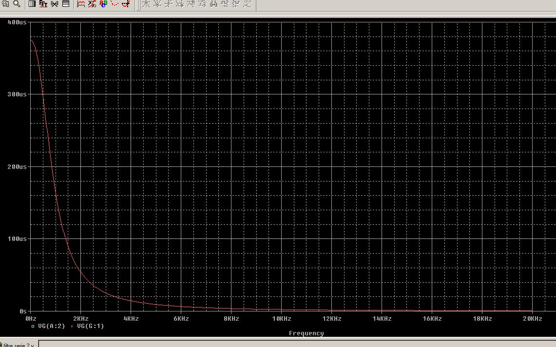

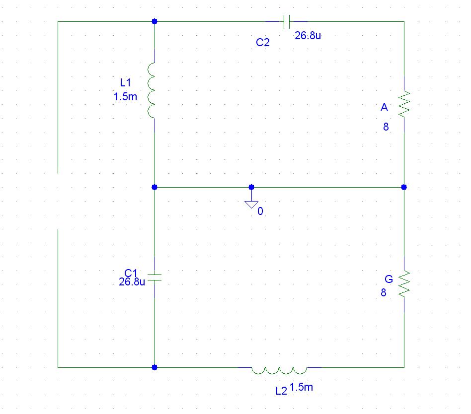

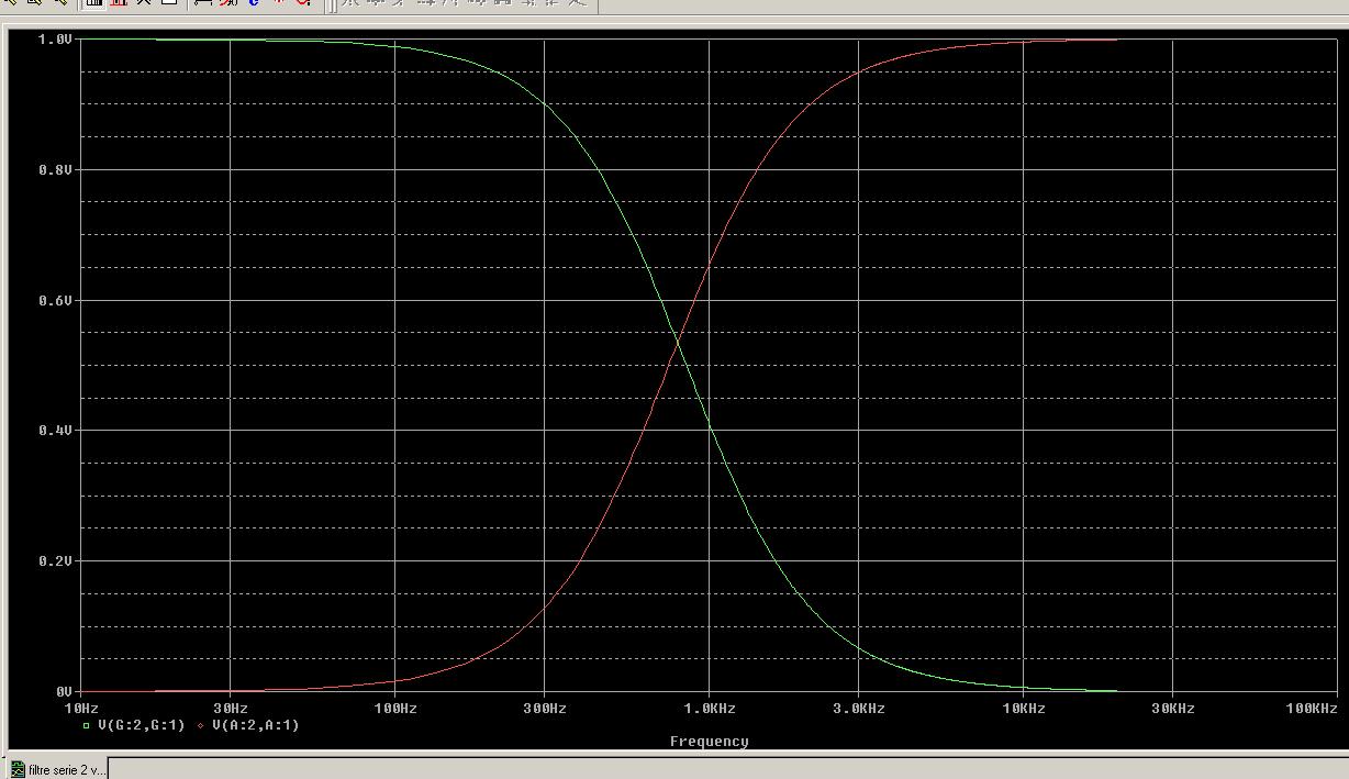

Sans connaitre les formules de calcul des composants et de façon empirique avec un simulateur Orcad, les valeurs des composants ci-dessous coupent à 800 Hz :
C1 = 27 uF
C2 = 27 uF
L1 = 1.5mH
L2 = 1.5mH
Je n'ai pas expérimenté.
Voir les 3 pièces jointes :
Les 2 courbes de délai de groupe rouge et verte sont superposées.
