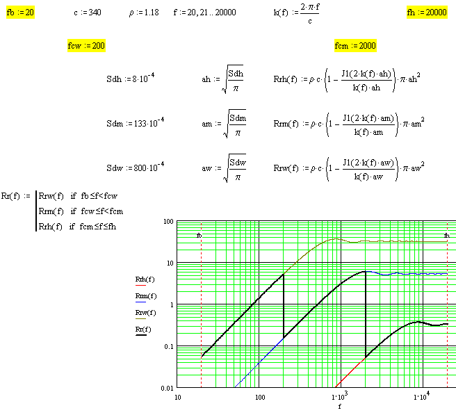

Une solution 3 voies couvrant chacune 1 décade à base du HP 6,5" grave/médium Purify qui semble sur le papier extraordinaire serait aussi intéressante, tout en proposant une bonne continuité de rayonnement en puissance : 15" 20 Hz-200 Hz / 6,5" 200 Hz - 2 kHz / 1,2" 2 kHz - 20 kHz.
PTT6.5W04
Au sujet du diamètre des haut-parleurs (disons des surfaces émissives) :
A la conception d'un système, je pense que la signature de l'impédance de rayonnement d'une enceinte préfigure une part du résultat d'écoute. En présence ? En équilibre tonal ?
Bien à toi, Jean-Marc.

JM Plantefeve a écrit :A la conception d'un système, je pense que la signature de l'impédance de rayonnement d'une enceinte préfigure une part du résultat d'écoute.
Belle perle
