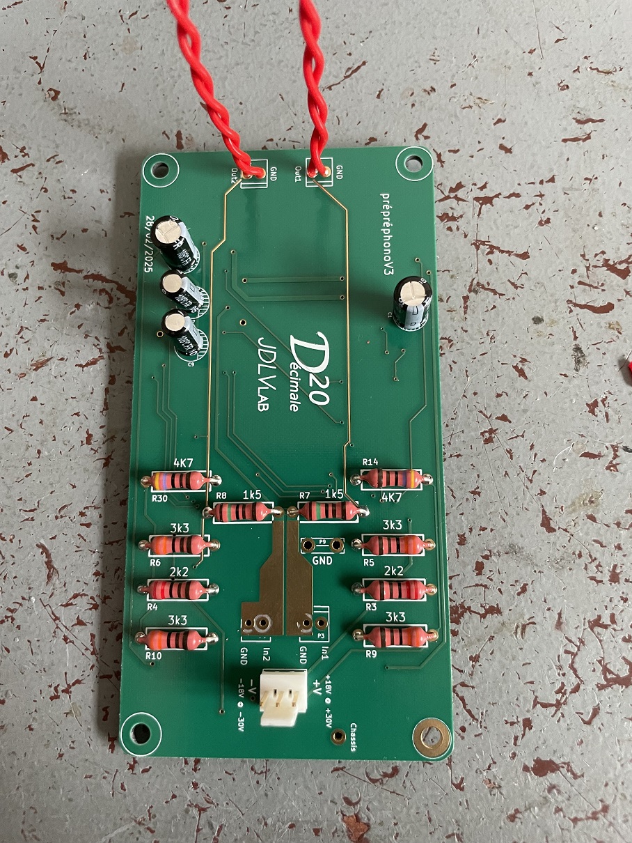

Réception de la carte : elle est superbe , de bonne facture , et en téflon comme annoncé par Joël . Je m empresse de commander les résistances AudioNote qui vont bien , mais , devant le prix des SILVER ( avec les frais de douane en plus , c'est clairement prohibitif ) , je me rabat vers des versions moins cheres et me décide , tant qu'à faire , à essayer les toutes dernières en date les NIOBIUM ( à 9 euros pièce , faut pas trop se planter non plus Big Grin ) . Les voici:

Chers tous, je viens jouer avec vous !
Merci Joël, le petit colis est bien arrivé.
C'est du bien bel ouvrage. J'attends les résistances qui vont bien, j'ai choisi des Audio Note tantales amagnétiques, suivant de bons conseils.
Il me restera à prendre la quincaille qui va autour, la partie qui m'amuse le moins.

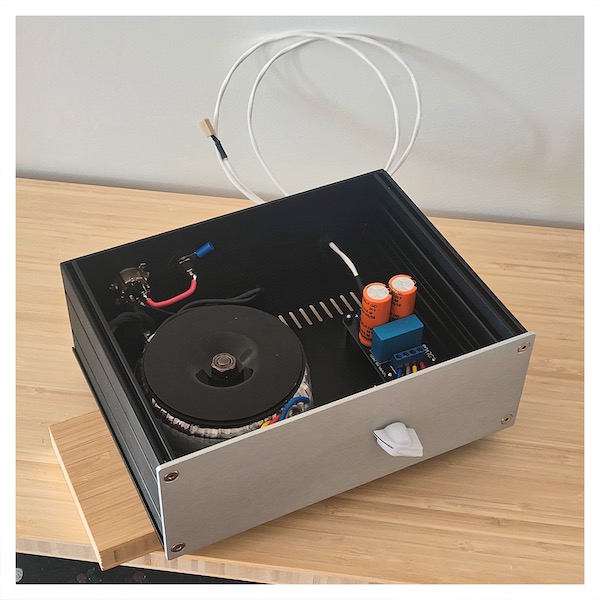

RE: Prepre Sylvestre
Je ne sais pas si je l'ai bien soignée, mais je suis content du résultat. Reste à mettre le bazar en tension, toujours un moment à suspens. Oui, j'ai déjà fait péter quelques condensateurs par le passé.
L'ajustement sera la terre, en fonction des ronflettes éventuelles.

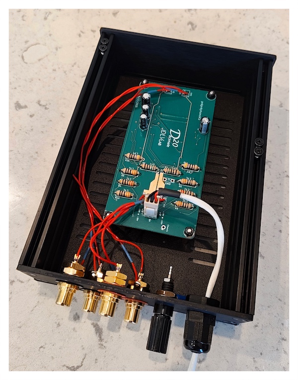

Il joue, la musique est là.
Il y a une ronfle, mais il joue droit. Reste à jouer avec les masses, et mettre les chassis à la terre.

Bonjour chounim,
vu de la photo le boîtier n'est pas relié à la masse de la carte. Pour qu'il fasse office de blindage il doit l'être. Pour cela tu peux soit mettre un strap entre une des pastille de la cosse Faston et la pastille repérée "Chassis", la liaison se fera alors par l'intermédiaire de l'entretoise de fixation ou bien souder la cosse Faston et faire la liaison au boîtier par un fil.
Toujours vu de la photo la borne de masse noire semble être isolée du boîtier. Dans ce cas tu peux la relier aussi avec un fil depuis la cosse Faston, un fil pour le boîtier et un pour la borne. Ainsi les 2 liaisons de masse seront prises directement sur l'étoile de la carte.
Il faut aussi vérifier la continuité électrique entre les différentes parties du boîtier et ne pas hésiter à gratter la peinture ou l'anodisation sous les vis pour être sûr du bon contact électrique.
Cela devrait calmer ses ronflements!

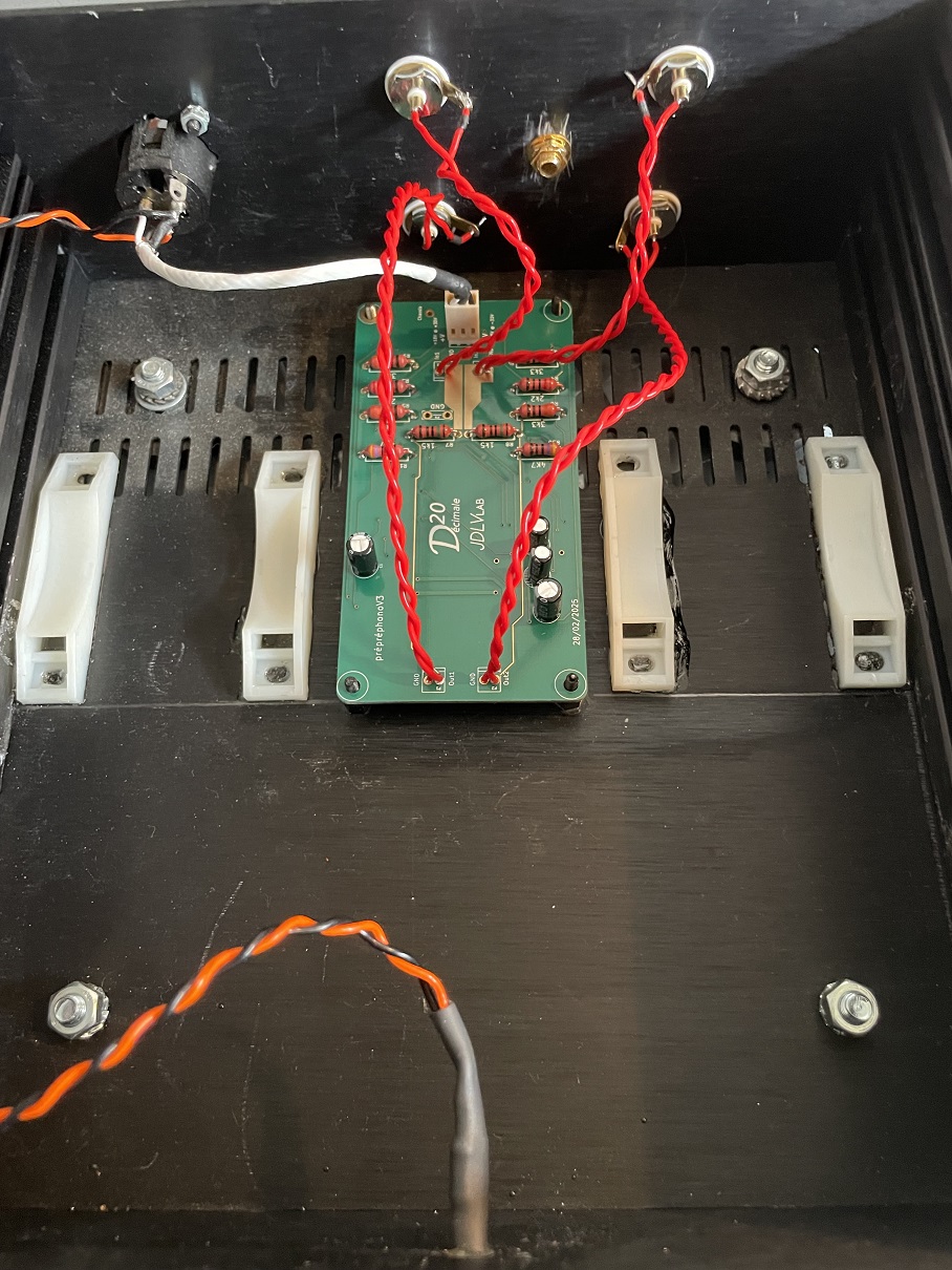

Merci Joël,
J'ai rapidement essayé en touche-touche avec un câble entre le châssis et la carte et effectivement, y'a du mieux.
Par ailleurs, je viens de voir que chaque face des boîtiers est isolée de sa face adjacente. Je vais devoir grattouiller un peu partout, tant côté prépré qu'alim.
