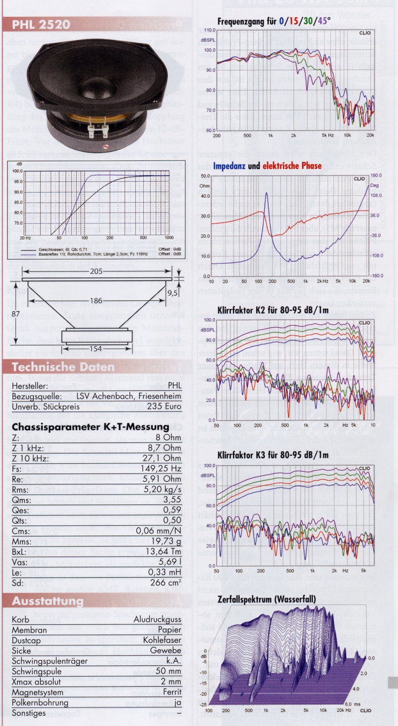

Concernant le 2520 en 8ohm.. Pas trouvé pour le 2530 qui est le "même " en 16 ohm, les mesures doivent différées légèrement..

Les Hp Phl professionnels cités ci dessus , sont très dynamiques et étudiés pour être utilisés très bas (300hz) , dans un petit volume très compact , en couplage avec des compressions 1 pouces , qui ont un rendement supérieur .
Hormis un rendement inférieur , autour de 95 - 98db ,

Dominique-Tanguy a écrit :Je suis d'accord, le vrai sujet ici, c'est le bas medium et l'encombrement, le coût et la difficultė ã caler un grand pavillon.
On peut discuter du ESS et de son remplacement par une compression 1 pouce, mais trouver un bon haut parleur de mėdium capable de couvrir la gamme 200 ã 2500 Hz serait vraiment très intėressant.
Le PHL semble bien, mais ne descend pas suffisamment à mon goût. J'ai discutė en MP avec Mastro du Supravox 21 cm, qui me semble une option intėressante ã ėtudier (il y a de nombreux modèles).
