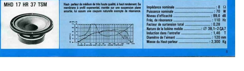

J'ai retrouvé la référence de cet horrible médium 17 cm :
Pouvait-on en faire qq chose avec un bon filtrage?
Non il était trop mauvais !
Tous les grand chefs sont unanimes on ne peut pas faire de la grande cuisine avec de mauvais ingrédients. Sans doutes qu'avec de mauvais ingrédients, ils pourraient rattraper un peu les dégâts... mais ça n'arrivera jamais.... c'est vraiment pas le but.
