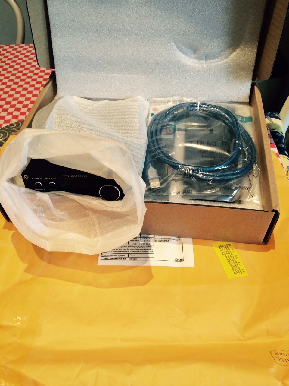

Tout arrive, le mien aussi, mais malheureusement juste le jour où je pars en balade professionnelle.
Les écoutes seront pour la fin de semaine prochaine.
