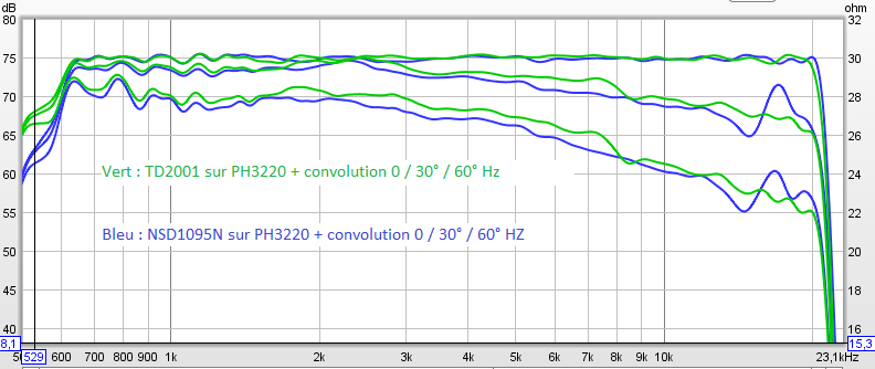

J'ai donc pu faire la comparaison qui m’intéressait, entre une conception avec une distance importante entre le diaph et la sortie du moteur comme la TD2001 et une conception courte a ce niveau comme la NSD1095N.
Je pensais que la version longue serait plus directive en haut mais une fois mis a plat, je vois que ce n'est pas la cas grâce a tes mesures, les allures de courbes sont les mêmes dans les grandes lignes.
Pour ma comparaison, j'ai créé avec rephase un fichier de correction visant a linéariser la réponse dans l'axe de chaque moteur.
Cette linéarisation a l’extrême étant juste destinée a la comparaison, non a l'écoute.
Puis dans REW, j'applique cette linéarisation (fonction A*B).
La réponse dans l'axe étant linéaire, il devient très facile de comparer l’atténuation hors axe (en appliquant évidement la même correction au mesure a 30 et 60°) :

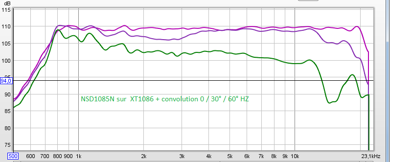

Comme j'avais mesuré de mon côté selon le même principe la NSD1085N avec le pavillon 18 sound XT1086, j'en profite pour le mettre ici également :

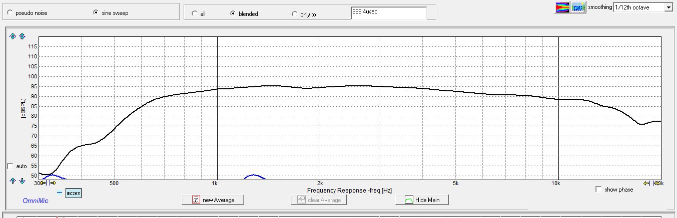

J'ai fait quelques mesures sur des MA-600 présentés ici
J'ai mesuré le NSD1095N :
MA 600 + NSD1095N 0°V 0°H à partir de 300Hz LR4 50 cm -52dB - Copie.txt (Taille : 58,17 Ko / Téléchargements : 368)

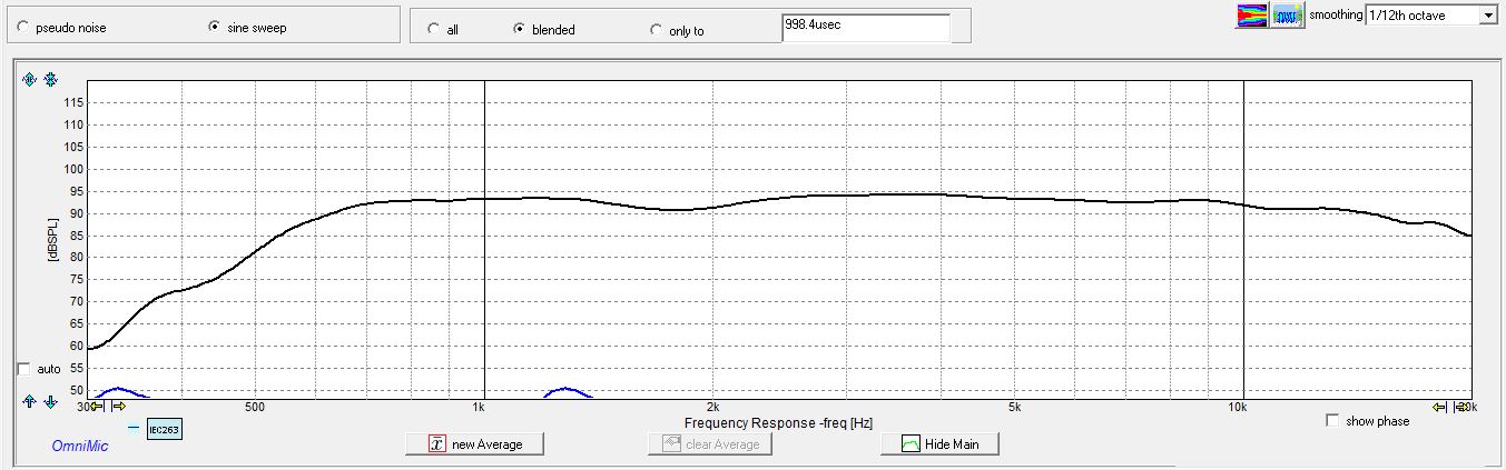

Puis le TAD 2001 :
TAD 2001 + MA 600 à partir de 300 Hz LR4 50 cm - 53dB 0° H, 0°V.txt (Taille : 58,17 Ko / Téléchargements : 342)

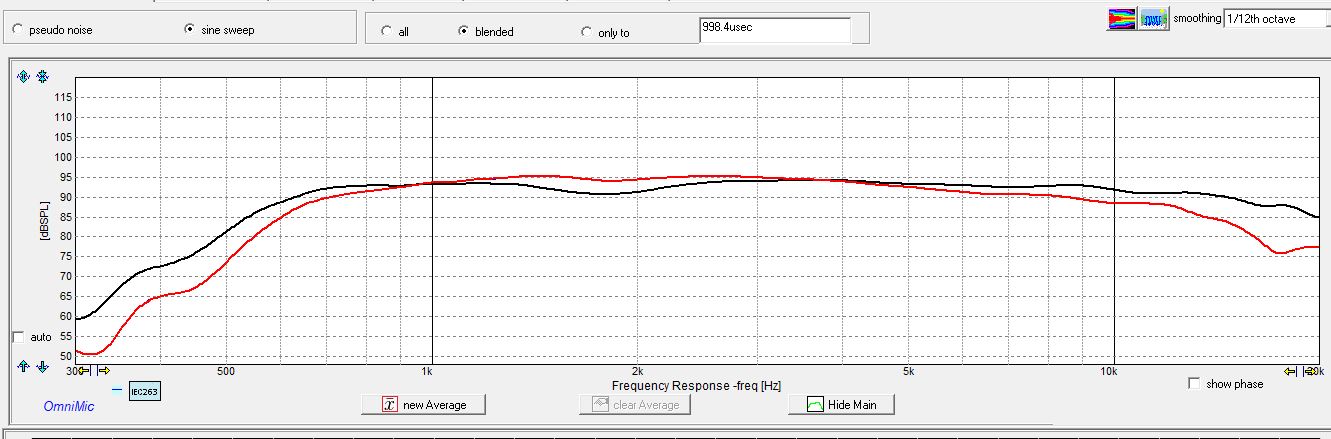

Pour simplifier la tâche une comparaison des deux (Rouge NSD, noir TAD):
Voili, voilou... Mais comme dirait un intervenant Mélaudien bien connu, "et l'écoute dans tout ça ?" Comme nous sommes dans le sujet "mesures 1 pouce", j'ouvrirais un fil dédié.

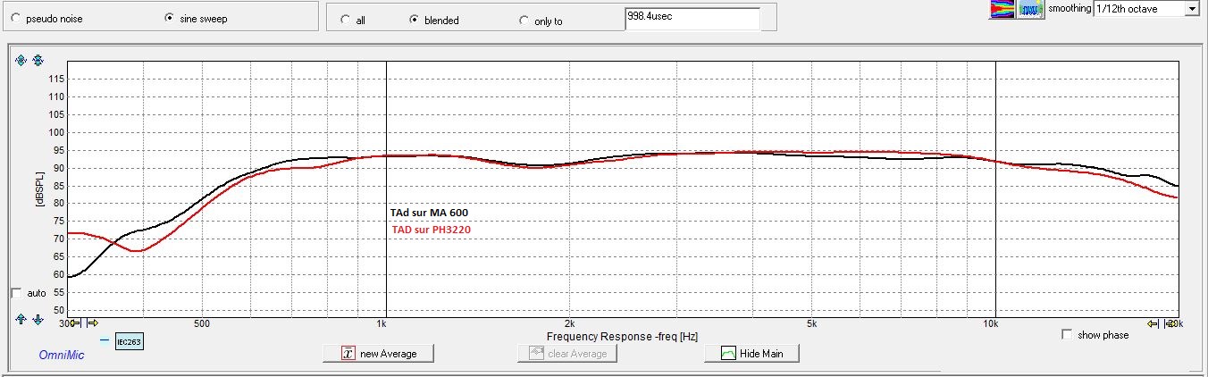

Je joins une courbe du TAD sur le MA 600 et PH3220.
