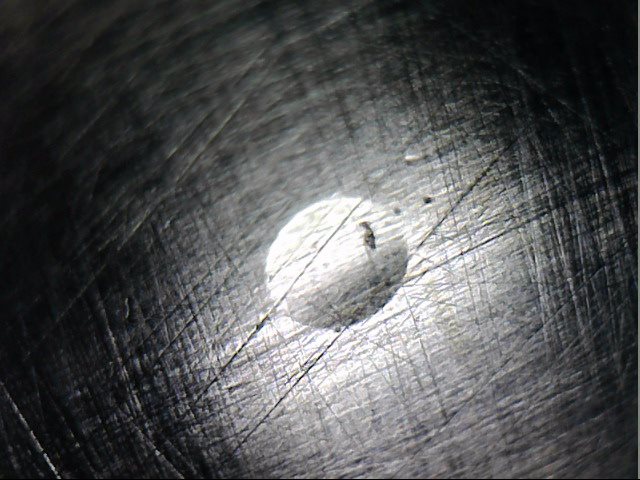

Je viens d'appeler mon ami Michel, il me confirme que les coupelles vendues par Klinger Favre sont en acier, il existerait même des billes en carbure qui seraient encore meilleures, hélas beaucoup plus chères.
Les coupelles de Schock Absorber sont également en acier.
L'utilisation du laiton ne me semble pas optimale, ce métal étant assez ductile, le moindre choc risque de le marquer et comme le contact se fait sur un point, pas sûr que le fonctionnement reste correct.
Expérience :
Voici l'effet produit par une bille d'acier qui chute sur une plaque de laiton d'une hauteur de 20cm, elle produit un impact de 2mm de diamètre environ, bien visible.

Je précise : la bille d'acier mesure 20 mm de diamètre et il s'agit d'une feuille de laiton laminé de 2 mm d'épaisseur.

pas de bol Gérard, on ne parle pas de chocs et/ou de dureté Brinell, juste d'un dispositif supposé maîtriser les "vibrations parasites" en X,Y,Z et les amortirent...vraiment pas clair voir enfumé par les vendeurs d'un "truc hors de prix" pour un effet non mesurable ni sensible ni compréhensible par un con de physicien certifié.
