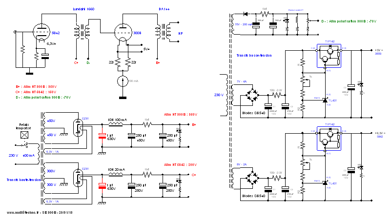

Une première version du schéma de mon futur ampli SE 300B a vu le jour.
Plus de détail ici :
http://www.audiotechno.fr/html/300B%20Si...nvier_2013
Alain
RE: Quelle 300B pour quel ampli ?
Tu as mis des condos à tuer un âne plutôt vif, dis donc.
Est ce que ton alime est mono ?
Ta capa de 1µF en première cellule est bien maigre par contre.
DAvid
J'ai compris que tu filtrais avec self en tête....choix qui se défend (j'aime assez même !)
Alors 1 µ, pourquoi pas mais pourquoi pas 0 ?
Citation :Sur les condos il y a 500uF ça fait un bon réservoir.
Par contre la self 10H oui, mais 100mA!!!!!!
Pour des blocs mono, c'est bien dimensionné pour la self. Pour les condos je trouve cela gros, deux capas de 100 µf avec une R de 100 Ohms, ramène la tension résiduelle à presque rien, et c'est souvent suffisant)
Idem pour le 200 V.
Citation :Oui en général on met 47uF... ou 0 à cet endroit non sans raison
Effectivement audiotechno veut surement faire un filtrage self en tête, donc exit la capa de 1µF. Selon les datas de l'ez81, il obtient 378 V en sortie.
DAvid
RCGV a écrit :
dsdn a écrit :Tu as mis des condos à tuer un âne plutôt vif, dis donc.
dsdn a écrit :Ta capa de 1µF en première cellule est bien maigre par contre.
DAvid
Oui en général on met 47uF... ou 0 à cet endroit non sans raison.
arrivé là, j'aurais fait 2 blocs mono.
En conclusion, c'est bien mais à refaire!Shy
Bonjour à ceux qui m'ont répondu,
En fait, pour le moment, c'est la structure du schéma de l'ampli et des alims qu'il faut considérer. Pour les valeurs il y a bien sûr un gros travail de calculs et d'optimisation à faire.
C'est le cas de la valeur de certains gros condensateurs !
En ce qui concerne la capa de 1µF en tête de filtre, je m'en suis expliqué sur la page de mon site qui parle de cet ampli. Tout redévelopper ici serait un peu long. Alors, vous partez du lien que j'ai indiqué dans mon précédent message et vous remontez un peu.
Mais il s'agit bien d'un filtrage avec self en tête.
J'aurai certainement besoin de vous...
Alain
