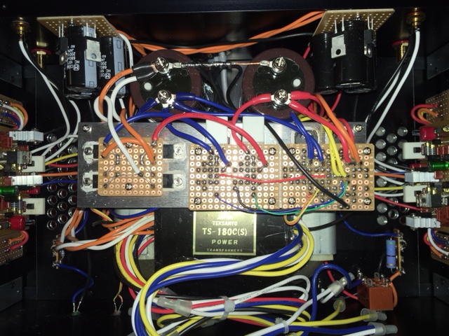

J'ai fait une 1ère écoute du Kaneda N°225 sur la voie grave de mon système. Il semblent donner une extension et une tenue de cette voie grave de manière assez extraordinaire...
[attachment=16276]
Par contre, un bzzzz assez fort apparait curieusement sur la voie bas-médium du système alors que le Kaneda N°225 n'est pas inséré sur cette voie.
Les joies de l'intégration des Kaneda IVC dans un système!
A suivre...

J'ai fait une 1ère écoute du Kaneda N°225 nouvellement arrivé sur la voie grave de mon système. Il semblent donner une extension et une tenue de cette voie grave de manière assez extraordinaire...
A suivre...

RE: Kits Kaneda
Salut Gilles,
Si je suis bien l'histoire, ce nouveau 225 que tu testais sera celui de ton ami dont tu parlais récemment? Et tu avais déjà un 225 pour ton grave qui ne faisait pas ce bruit?

RE: Kits Kaneda
Ah, il faut que tu consultes PFB, tu as probablement une non boucle de masse quelque part ???
Pour le 224, le 1 K ne réglera pas le problème, tu devrais tenter la modification proposėe par Joel dans le fil dėdié...

RE: Kits Kaneda
Oui, j'ai déjà un N°225 de fabrication Masami Hagio qui ne fait absolument aucun bruit, et qui fonctionne très bien, aussi bien en large bande que dans le grave.
Cependant, je trouve que ce nouveau N°225 d'origine Teksanyo descend encore mieux. Mais ça demandera encore quelques écoutes avant confirmation.
Et surtout, il faut d'abord régler ce problème de bruit sur l'autre voie.
Par contre, l'écoute en large bande ne pose pas de problème, et elle semble fabuleuse...
Pour le potentiomètre du N°224, je vais faire un essai avec un cermet que j'ai déjà, et c'est seulement si ça fonctionne que je commanderai un Cosmos. Cette solution avait déjà parfaitement réglé le même problème sur mon DAC N°227.
