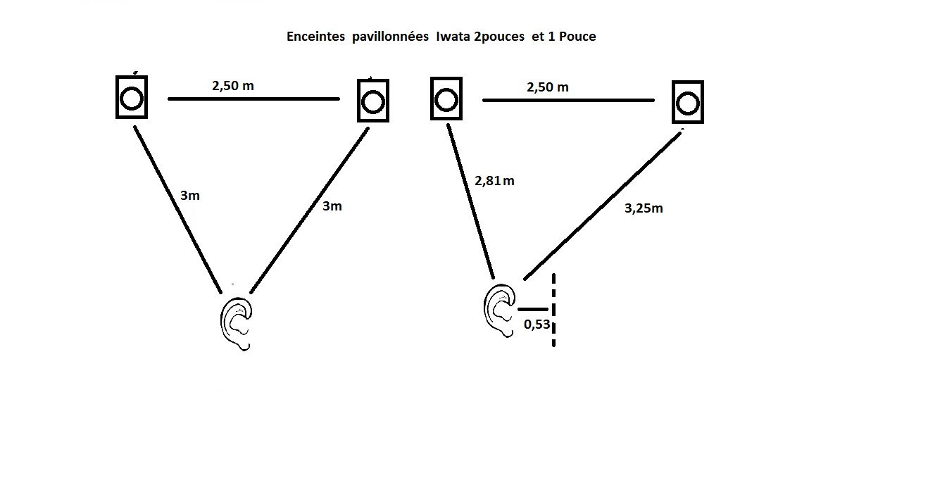

Sur ce forum à force d'insister j'ai parfois recueilli des remarques pertinentes et courtoises ce qui ne gâte rien (je pense à un certain Jean Marc) c'est toujours dans des échanges de points de vue qu'on peut progresser.
Donc n'ayant pas trouvé de réponse satisfaisante à la question posée :
"Pourquoi un microphone de prise de son est très sensible au déphasage de deux enceintes LB décalées en profondeur alors qu'à l'oreille dans la salle la différence est quasi inaudible ?"
J'ai essayé un déphasage de la stéréo avec le gros système donc avec les pavillons en faisant d'abord une prise de son parfaitement équidistante et une autre prise de son décalée latéralement d'environ 0,5 m ce qui induit des chemins respectifs différents d'environ 0,5 m.
Voir schéma,
A l'oreille dans la salle la différence est quasi imperceptible (en aveugle surement indétectable)
Sur l'enregistrement cette fois ci c'est aussi quasi identique (rien à voir avec l'autre expérience)
Est-ce que les pavillons y sont pour quelque chose ?
Denis,

Comment sont orientés tes pavillons? Ils visent la zone d'écoute? Voir même un peu devant la zone d'écoute (donc l'auditeur le plus éloigné de l'enceinte).
Mon projet
