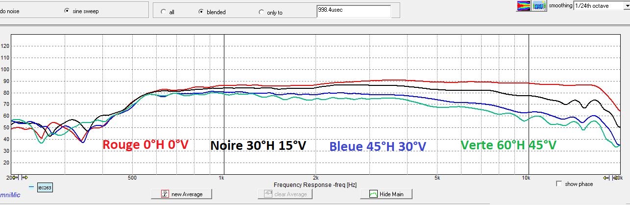

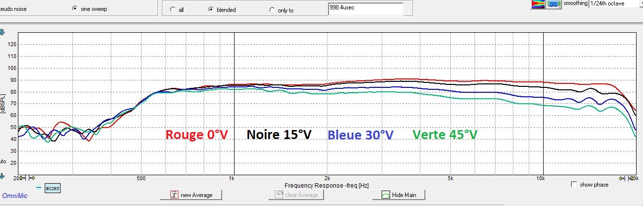

Pour ceux que les fichiers wav n'intéressent pas, mais qui seraient curieux de voir ce que cela donne...
Cordialement, Dom.
