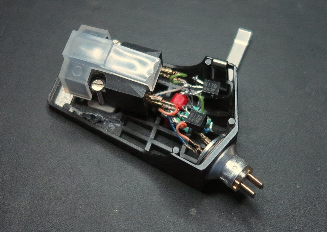

folkdeath95 a écrit :Ce n'est pas trop compliqué de mettre les transistors dans le porte-cellule, amener l'alim, etc...?
- Non ! Enfin si !
RE: Kits Kaneda
"Ce n'est pas trop compliqué de mettre les transistors dans le porte-cellule, amener l'alim, etc...?"
- Non ! Enfin si !
C'est quoi ce bordel ! ?
Pas un montage Kaneda... Sur le Kaneda, il n'y a que deux transistors.

Dominique-Tanguy a écrit :C'est quoi ce bordel ! ?
C'est 2 transistors 2SK170, 4 résistances et un collier Rilsan rouge (facultatif).
- Et ça marche au moins aussi bien que du Kaneda ! D'ailleurs, je me suis inspiré de ta réalisation.

Dominique a écrit :- Non ! Enfin si !
Et encore, il est spacieux, ce porte-cellule.Wink

gillesni a écrit :´´Aussi bien que du Kaneda.´´ Pourquoi pas, mais lequel?
Euh..., je ne sais pas, Rolleyes
j'ai trouvé l'inspiration sur cette page et j'ai utilisé des transistors trouvés dans mes tiroirs (2 x 2SK170GR, Idss= 5.4mA).

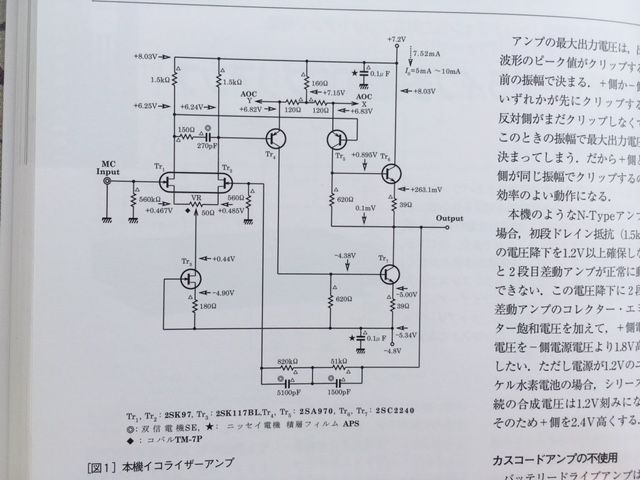

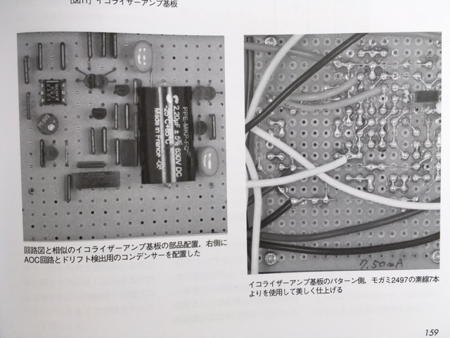

Mikael,
Voici comme prévu quelques schémas et photos de préamplis phono Kaneda.
D'abord le N°192
Schéma de principe du préampli
Alimentation du Système ampli plus préampli
Schéma général ampli plus préampli

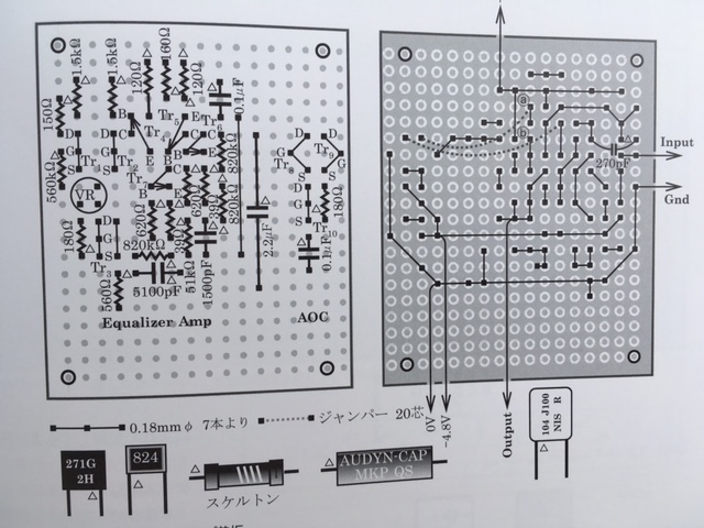

Ensuite un autre préampli un peu plus récent, sans doute un peu plus simple à reproduire, mais de performances équivalentes au 192, le N°210, et aussi très différent du N°218, mais de même niveau. Compte tenu de ton souhait de conserver ton étage ligne (qu'il faudrait malgré tout comparer à ceux de Kaneda), ce montage me semble adapté à ce que tu aimerais faire.
Schéma de principe
Alimentation
Carte
Implantation
Voici déjà de quoi cogiter un peu.
Bien sûr, comme tu dois le savoir, chacun de ces préampli a été mis au point pour la DL103
