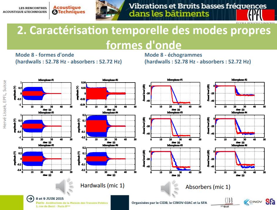

RE: Sub et traitement d'un mode
xn a écrit :Je pense que la croissance est courte et la décroissance longue.
Bonjour Xavier
Les essais en salle de reverberation montre au contraire un grand similitude entre le temps de croissance et le temps de décroissance. Il suffit de voir les mesures obtenues sur un train d'onde pour les essais d'un avaa.
Sauf si un phénomène m'échappe, encore une fois c'est assez logique, les modes ne sont que la somme de toutes réflexions du même train avec une absorption d'une partie de l'énergie a chaque reflexion et des milieux traversés comme l'air de la pièce. Chacune de ces réflexions ne change pas la longueur du train d'onde. Elles ne font que le décaler et atténuer le signal d'origine.
Je dit une bêtise?
Etienne
Mon projet
Pour illustrer, voir la forme d'onde de l'extrait du rapport sur les essais en chambre réverbérante:
[Image: attachment.php?aid=28897]
Le document source :
https://www.bruit.fr/images/stories/pdf/...lissek.pdf
xn a écrit :Oui tout à fait.
Toutefois il faut que la réverbération soit parfaitement calée en amplitude (durant la décroissance) et en phase. Pas simple voire impossible sauf à la réaliser effectivement par convolution, mais alors on rencontre un autre problème puisque pour le 37 Hz, il va falloir un sacré nombre de taps (ou travailler à une fréquence d'échantillonnage basse ce qui marche parfaitement). Une convolution par PC serait donc la seule solution.
Par convolution, c'est effectivement possible de corriger l'impulsion pour atténuer voir éliminer les premières réflexion. Mais cette correction ne sera valable que pour un point précis de l'espace. C'est tout le problème de la correction active (pas l'absorption active). Le temps d'action sera très limité. Je pense que c'est même pas envisageable pour des TR qui sont parfois supérieure à la seconde.
