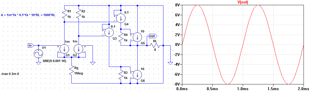

C'est corroboré par cette simulation d'un circuit amplificateur
avec étage de sortie selon la conception de Kaneda.
