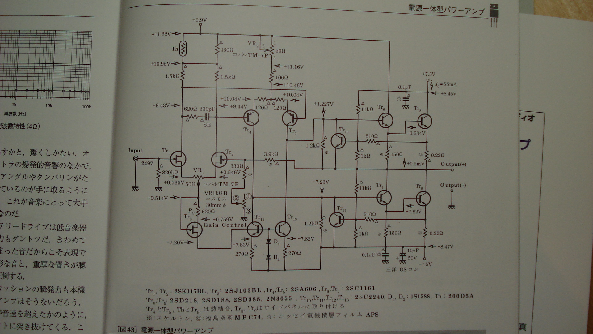

Voici quelques photos du schéma du n°209 utilisé par Dominique.
L'ampli est alimenté avec deux batteries de 7,5V mais il existe aussi une version en 15V.
