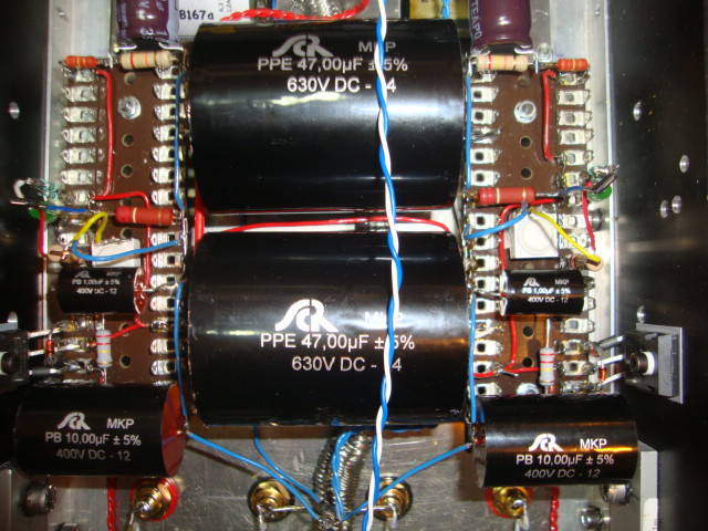

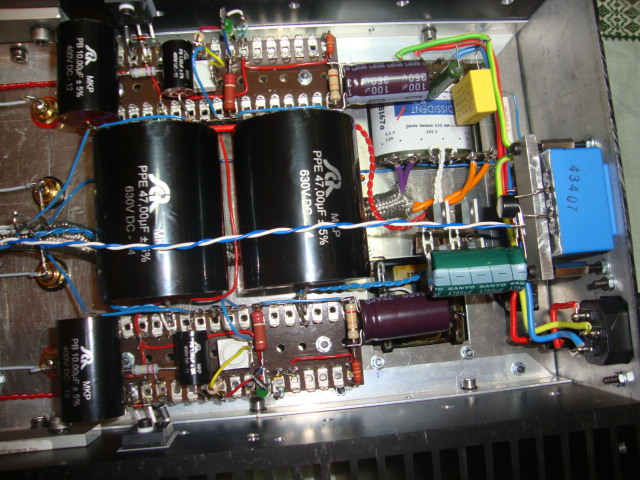

Mon proto de E55L SE est terminé... Malheureusement, il ne fonctionne pas... Deux problémes :
Les deux alimentations fonctionnent de la même façon, mais je ne peux dépasser la tension maximale de 142 V (les deux voies !). J'obtiens un courant de cathode de 37 mA. De moi même j'aurais bien diminué de valeur R 107 (la passer de 220 à 180 voire 150 kOhms). Mais comme je n'en pas de disponible, autant demander !!!
J'ai quand même branché un générateur à l'entrée et un oscilloscope avec une sonde en entrée et une bien évidemment en sortie. Si le transformateur de sortie n'est pas chargé, j'obtiens une "jolie belle" sinusoïde amplifiée. Mais dès que je connecte une résistance ou un haut parleur le signal de sortie s'écroule totalement.
Je ne pense pas que les deux problèmes soient liés, mais je peux me tromper. Si toi ou quelqu'un pouvait me donner des pistes à suivre, j'en serais ravi, car vu le peu de composants, j'ai déjà fait toutes les vérifications d'usage (câblage, valeurs des composants) ! j'ajoute que je n'ai pas branché le condensateur C101, mais là encore je ne vois pas de cause à effet...
Je joins quelques photos, si cela peut aider ? A noter la polarisation filament n'est pas encore connectée, je voulais entendre la différence...
Cordialement, Dom.
Cordialement, Dom.

Re,
Après relecture de mon précédent message, je me demande si il ne faudrait pas plutôt augmenter la valeur de R 107 dans l'alimentation...
Cordialement, Dom.

Bonsoir Dom
Sur tes DA189 , ne faut il pas faire des connexions entre les sorties B,C,D,E et F Rolleyes

Bonsoir Totof,
Bonne suggestion, je vais demander à Charly.

Re
Au cas ou regarde ici

Quel est ce fil rouge branché sur l'anode (en bas) ?
