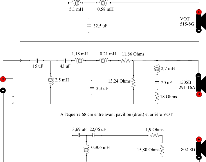

Voici les premières mesures et le schéma du filtre actualisé. Il y a certainement du travail d'optimisation à faire, mais pour un premier coup, c'est plutôt réussi.
A l'écoute, c'est déjà très bien, mieux qu'avec le filtre précédent. On continue à avancer !
Du coup, je fais le deuxième...

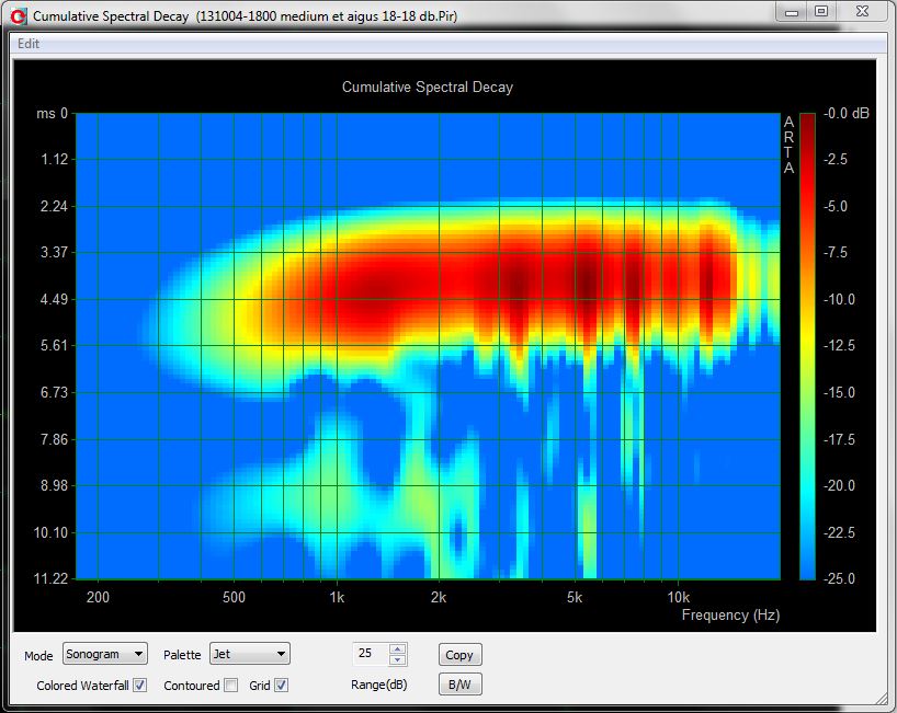

Voici une mesure medium/aigus seulement, après avoir recalé le tweeter. beaucoup plus linéaire.
A confirmer par Anaêl, mais je crois qu'il faudrait réduire un peu le niveau de l'aigu...
A l'écoute, c'est fantastique.
Il y a un monde avec des VOT de base et des VOT bien filtrées... la précision sur les voix est hallucinante, et dans le même temps, c'est de plus en plus doux et naturel...

Bonsoir Dominique
Les mesures ont été faites avec un ou deux canaux en service, cette deuxième hypothèse pouvant expliquer l'allure un peu inorthodoxe des impulsions ?
On observe également une avance de l'ordre de 0,5ms du medium sur l'aigu.
Pascal
RE: GPA 802-8G en tweeter
Rectification : avance de 0,5ms du grave sur le medium
