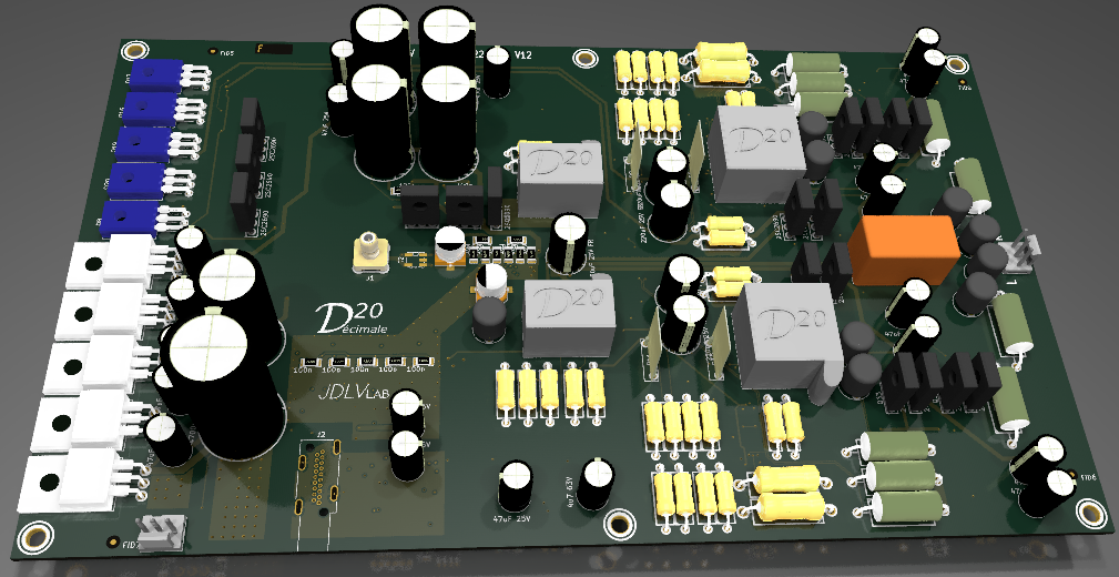

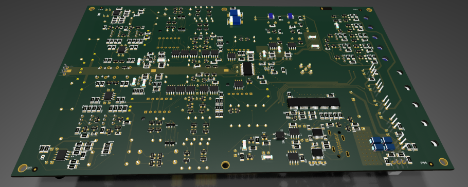

En fait ce prépré est un dérivé simplifié et optimisé pour la fonction d'un circuit de conversion courant tension d'un DAC. Simplifié parce que le DAC est bien plus complexe comme le montre ces quelques images de synthèse:

Ce circuit fait un usage immodéré de contre réaction, environ 200dB pour gérer au mieux les courants d'entrée et tensions de sortie beaucoup plus importants que dans un prépré, tout en faisant travailler l'étage d'entrée avec des courants et tensions beaucoup plus faibles que dans le prépré dérivé.
L'impédance d'entrée est aussi beaucoup plus faible, quelques mΩ contre une trentaine d'Ω pour le prépré.
