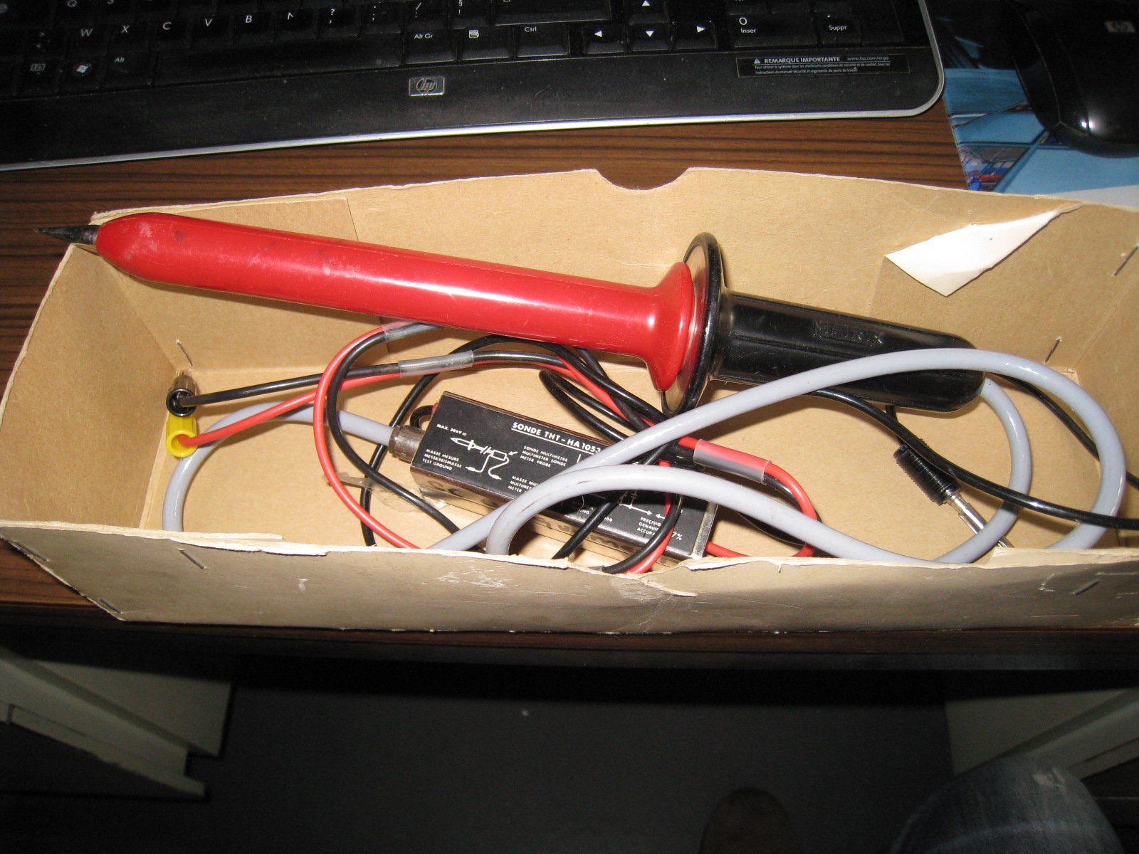

Cette sonde est plutôt faite pour l'oscillo, pour un multimètre, j'utilise celle ci :
La précision n'est pas terrible pour des mesures vers 1000V, mais la sécurité est totale.
Cette sonde n'est valable que pour la mesure du continu.
On peut toujours se fabriquer un diviseur de tension avec quelques résistances en série en tenant compte de la résistance interne du multimètre.
Attention à la connectique, les fiches bananes ordinaires ne sont pas prévues pour la HT, utiliser au minimum des fiches bananes de sécurité.
