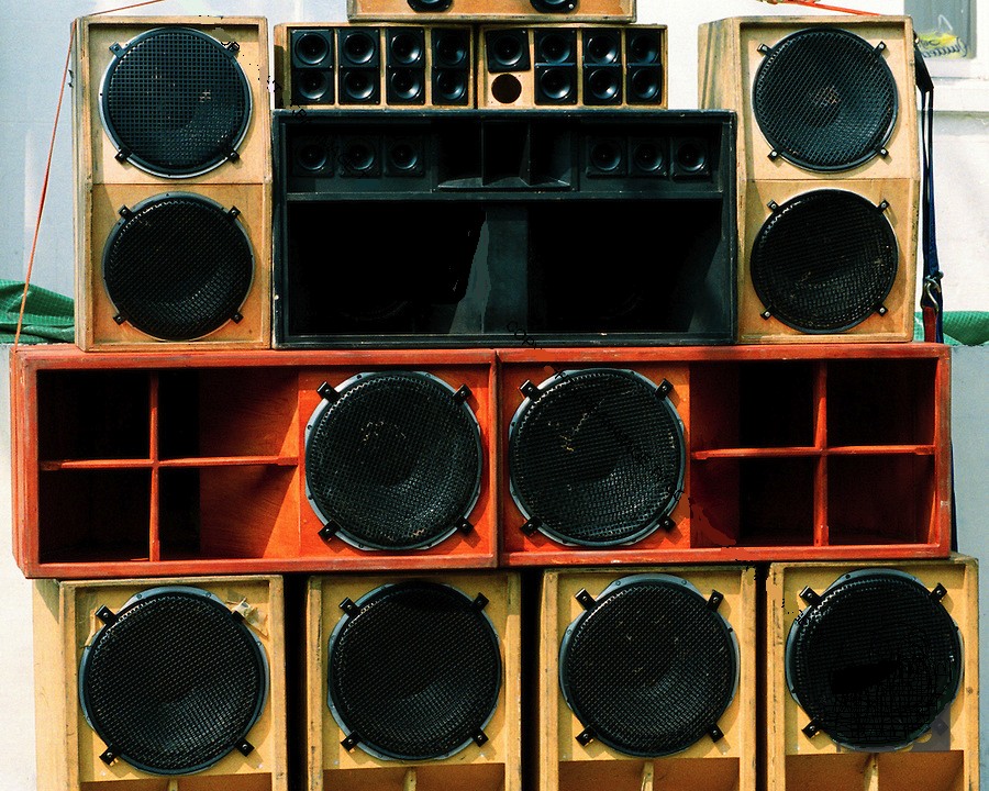

nxx a écrit :Bah il faut enregistrer fort pour ceux qui sont durs d'oreille, kamarad Wink !
Et restituer l'œuvre dans toute sa dynamite!
[Image: attachment.php?aid=29576]
