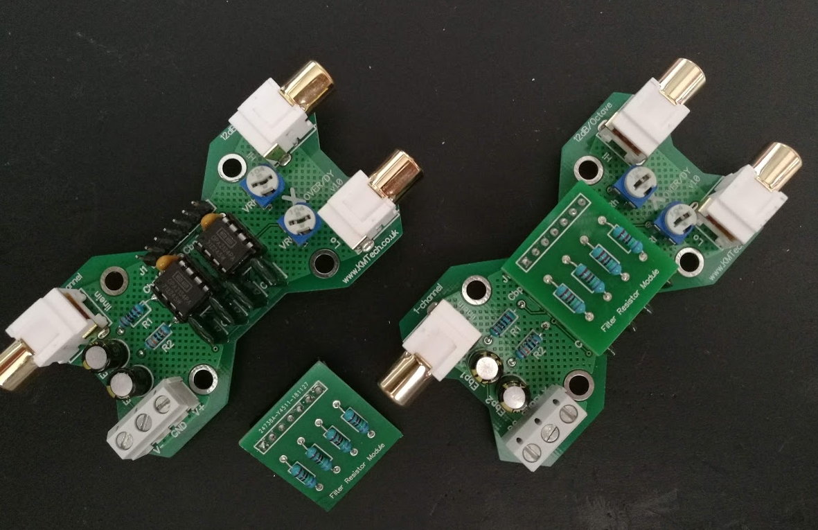

Je travaille moi aussi sur un filtre actif qui semble avoir pas mal de similitudes avec le tien. Même alimentation régulée (DIY), mêmes PCB à trous métallisés...
Pour le reste, je pars sur un Linkwitz-Riley 12 dB / 600Hz à base d'OPA 2134 dans une architecture matérielle qui incorpore un module interchangeable très pratique pour personnaliser la Fc.
Voici une illustration commerciale :
- Pourrais-tu nous en dire un peu plus sur ton filtre, stp ?

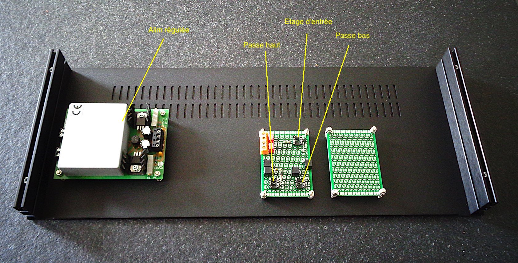

Mon filtre est aussi un LR 12dB octave, il utilise des OPA1641, il y a d'abord un buffer a gain unité (autres gains possibles), qui dispatche vers deux modules, un passe haut, un passe bas, les fréquences de coupures sont variables, il suffit de changer des résistances sur support.
L'alim est régulée.
C'est très semblable à ce que tu utilises.
Je te ferai une photo de l'ensemble terminé.
A plus
André

AndréJ a écrit :Mon filtre est aussi un LR 12dB octave, il utilise des OPA1641, il y a d'abord un buffer a gain unité (autres gains possibles), qui dispatche vers deux modules, un passe haut, un passe bas, les fréquences de coupures sont variables, il suffit de changer des résistances sur support.
L'alim est régulée. - Hormis les AOP, idem en tous points.
AndréJ a écrit :Je te ferai une photo de l'ensemble terminé. - Idem.

Dominique-Tanguy a écrit :C'est quoi, la rėfėrence que tu montres en photo ? The Xover/DY 1 channel 12dB/Octave active crossover filter VARIOUS OPTION
- J'ai choisi l'option avec des OPA2134 jFet qui semble ne plus être disponible ou proposé aujourd'hui. Il est bien sur possible de faire du rolling sur ce composant double AOP (NE5532, ...). A priori, je ne me servirai pas de ces modules car, malgré leur réalisation globalement très correcte, la qualité des composants et du PCB est un peu cheap. C'est juste pour l'inspiration... J'ai réalisé tardivement que l'on peut acheter uniquement les PCB.

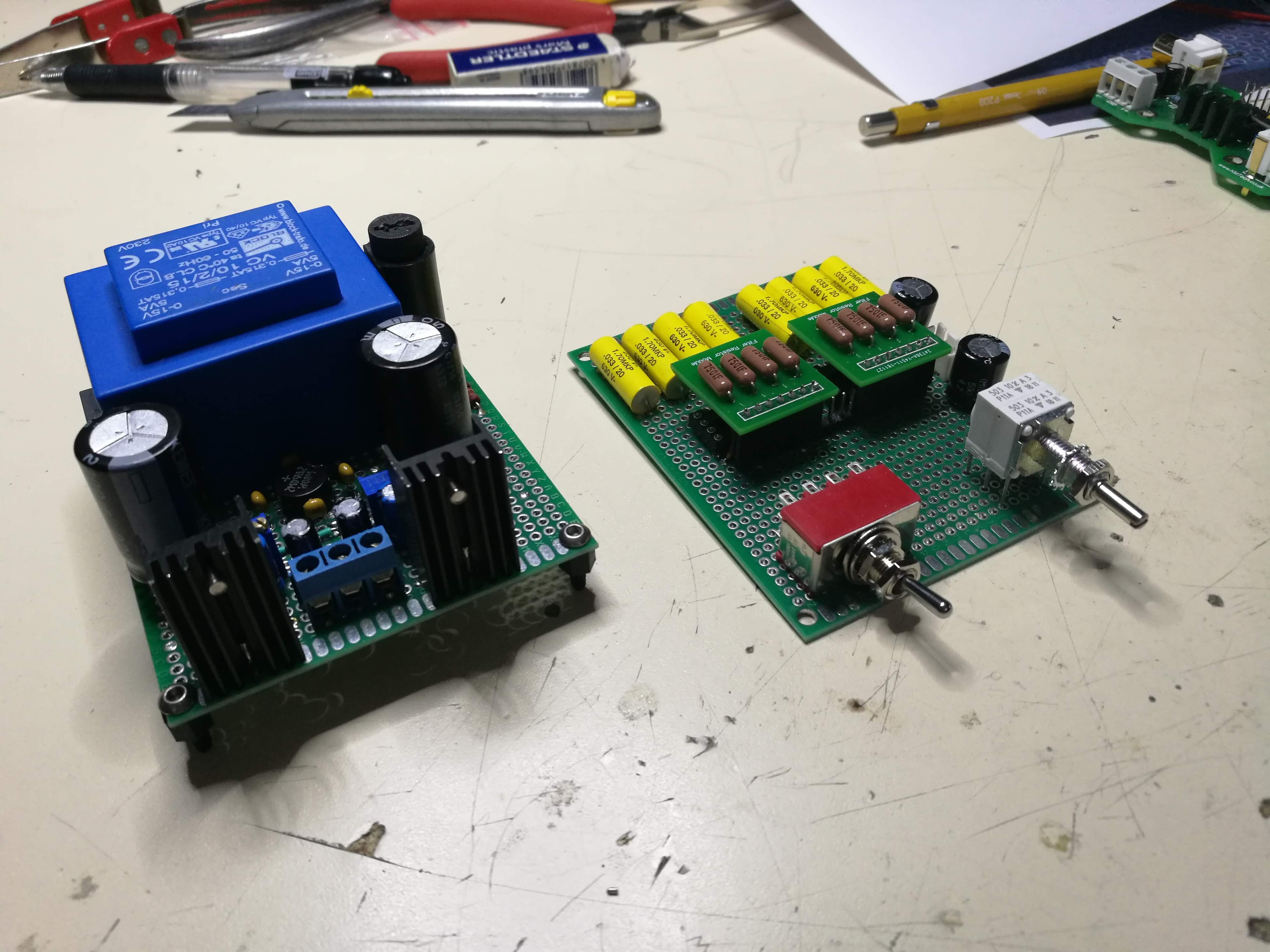

Bonsoir André,
Voilà, mon filtre prend tournure...
- L'alimentation est terminée.
- Le peuplement du filtre est commencé. On aperçoit les modules enfichables des réseaux de résistances Dale RN60D et les condensateurs MKP Vishay/Arcotronics. On notera le trimmer double (stéréo) du réglage simultané des 2 voies Hi et un commutateur pour by-passer le filtre actif.
- La commande de volume par relais (128 pas x 4 voies) sera située en sortie du filtre.
