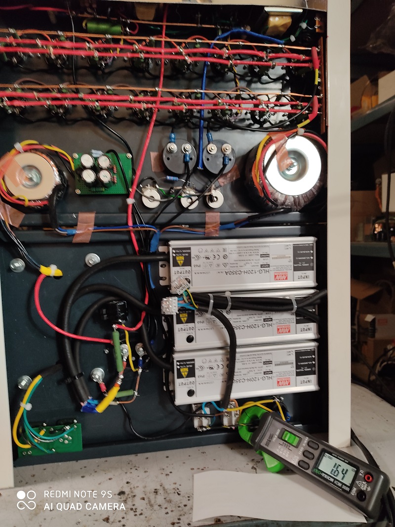

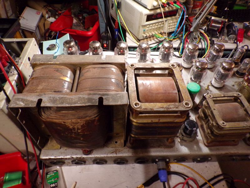

1A7 @240V AC sans signal
2A75 @240VAC en sortie 33V/4ohm sinusoïdale
chaque bloc
soit les deux blocs a fond max 1320Watts@240V de consommation EDF
quand sortent 272W X 2 en continu soit jamais sauf sur mon banc sur charge fictive
le deux blocs ensemble ca consomme moins de un chauffage a bain d'huile 1K5W
et ca chauffe l'hiver
tous verts???

un multipair Woodville GEC redresseur diodes et un enorme self en tete pour 560V
 avec 14 KT88 toujours en service depuis les 60,
pour le plaisir

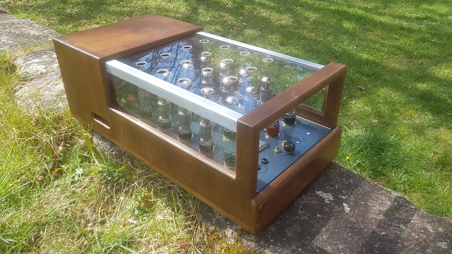

le multi PP EL34 il est dans son beau coffret il alimente 2 caisson 2X18  celestion des 70' chaque HP prevu pour 250W
sans aucune difficulté
