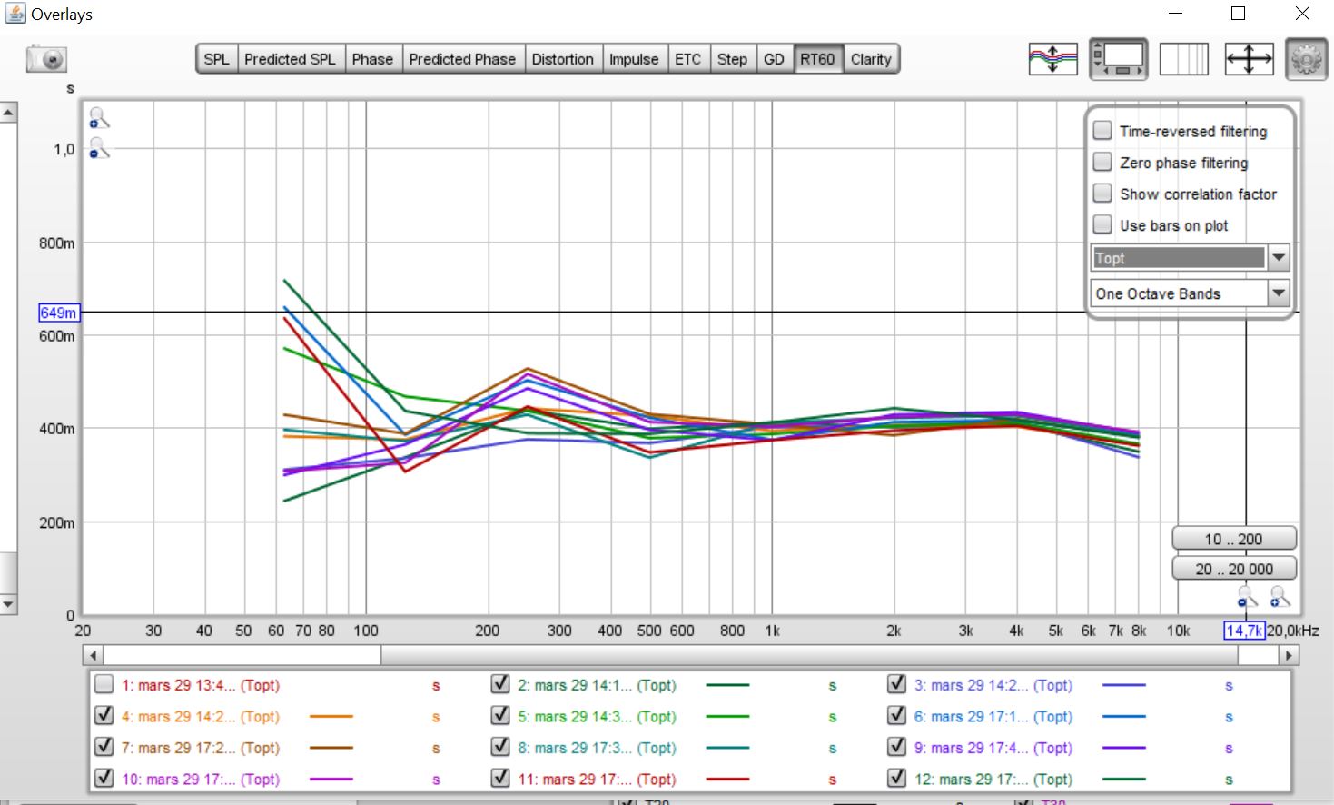

Oui en effet, on voit sur ma mesure de TOpt que ça ne descend pas comme cela devrait je crois. Mais il y aura aussi des rideaux qui vont jouer.
