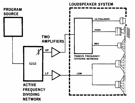

Bonjour Nicolas,
De prime abord j'aime assez la formule des 4350 ... le point qui me gêne par contre c'est la position latérale du hmid et tweet, qui doit réduire la zone d'écoute à un point. Je ne connais pas la Fc entre 38 et 30 ... ?
D'après
cette ressource : 250Hz
; 1,1kHz ; 9kHz. Pour la
4355 : 290Hz
; 1,2kHz ; 10kHz. A noter le filtrage hybride actif/passif. Actif en
low-pass et
high-pass 250Hz, et passif à 1,1kHz et 9kHz. Ces enceintes demandent donc un filtre actif 2 voies 250Hz et 2 amplificateurs.
source
quant au filtrage ?
Le schéma pour les trois voies en passif de la 4355 :
http://www.jblproservice.com/pdf/Studio%...s/4355.pdf
Bien à toi, Jean-Marc.
