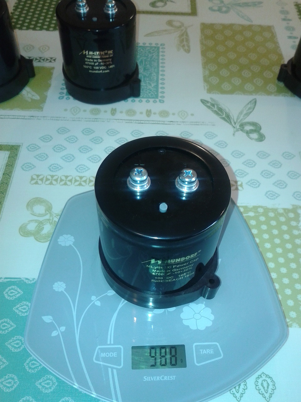

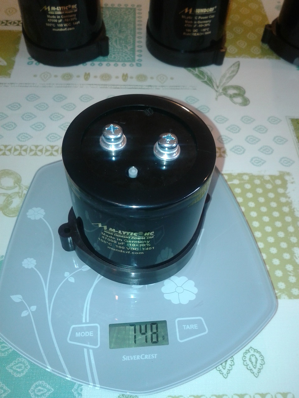

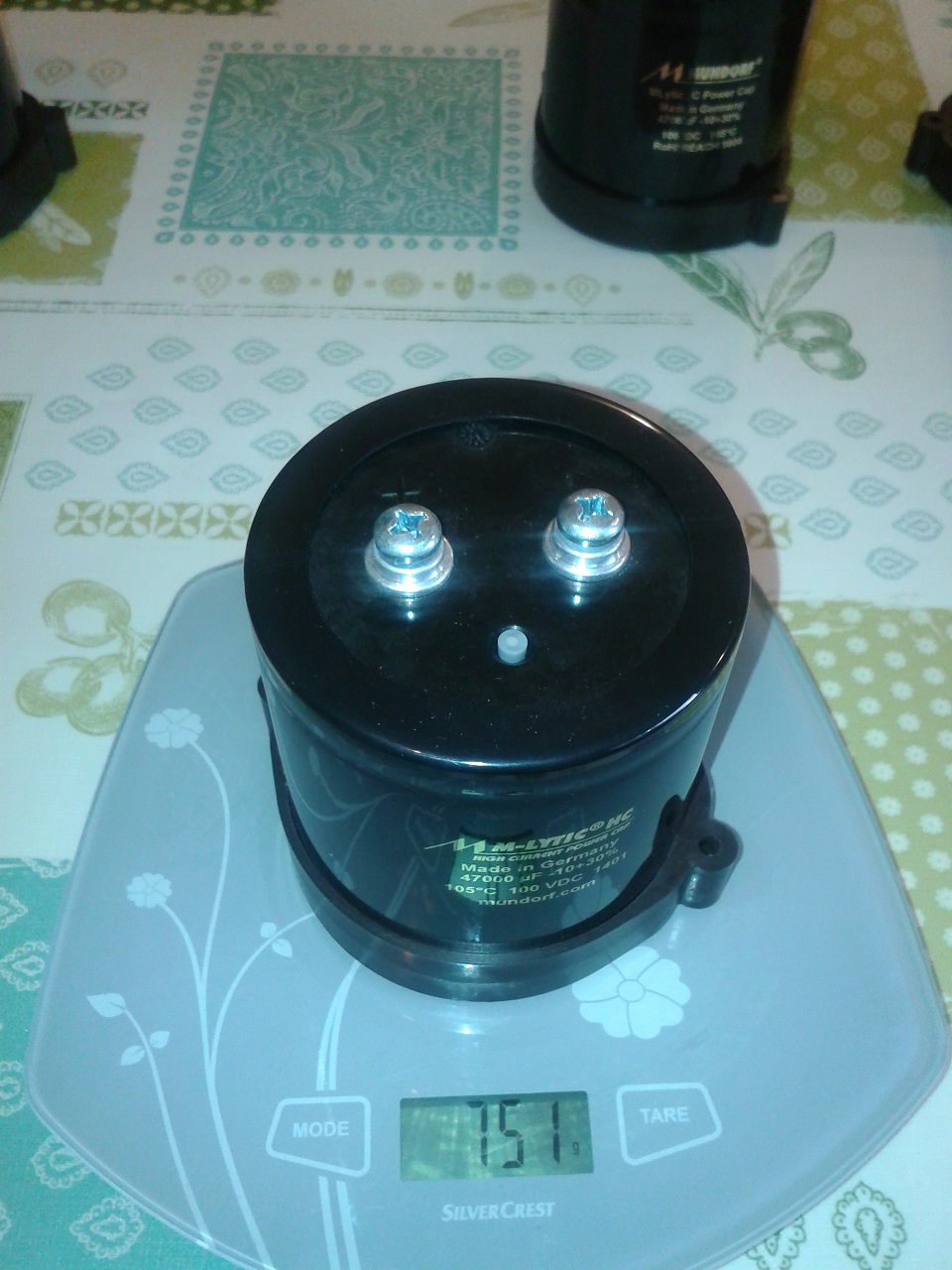

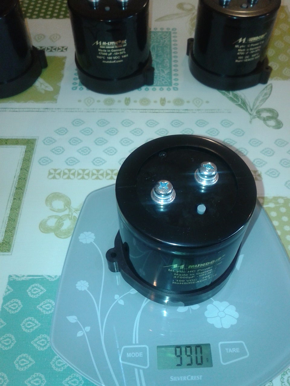

A propos de condo, j'ai acheté 4 Mundorf M-Lytic HC 47000µF 100V
En les manipulant j'ai remarqué que certain sont plus léger que d'autre.
J'ai fait une réclamation vers audiophonics leur demandant s'il se n'était pas de la contrefaçon ..... Bien sûr que non m'ont-ils répondus, ce n'est pas possible.... Puis j'ai contacté Mundorf, jamais ut de réponse .......
Le poids varie de 748 à 990 g ~25% !!!!
Je me suis résigné à les installer, ça fonctionne .....

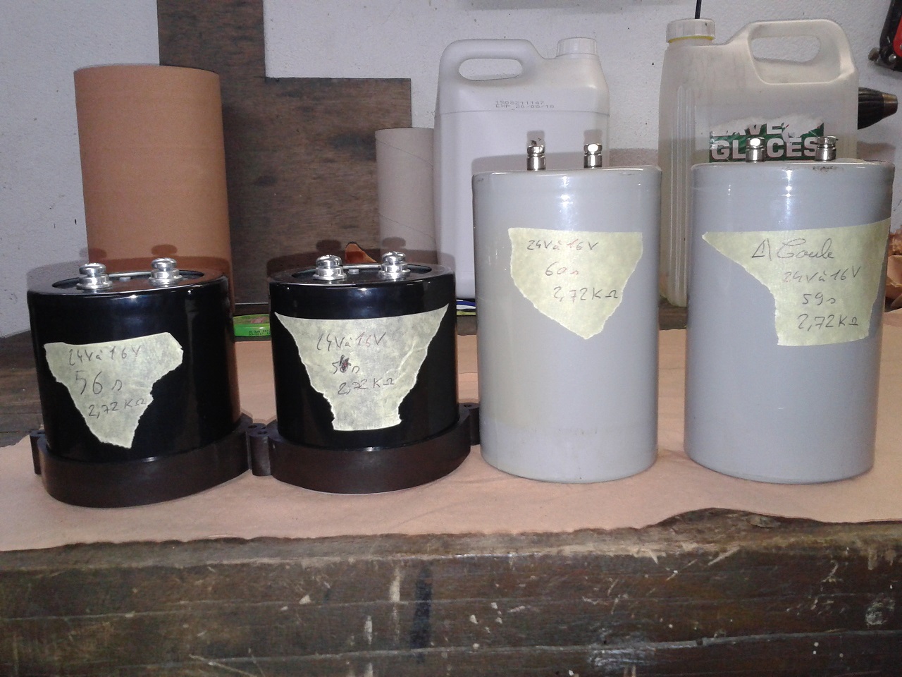

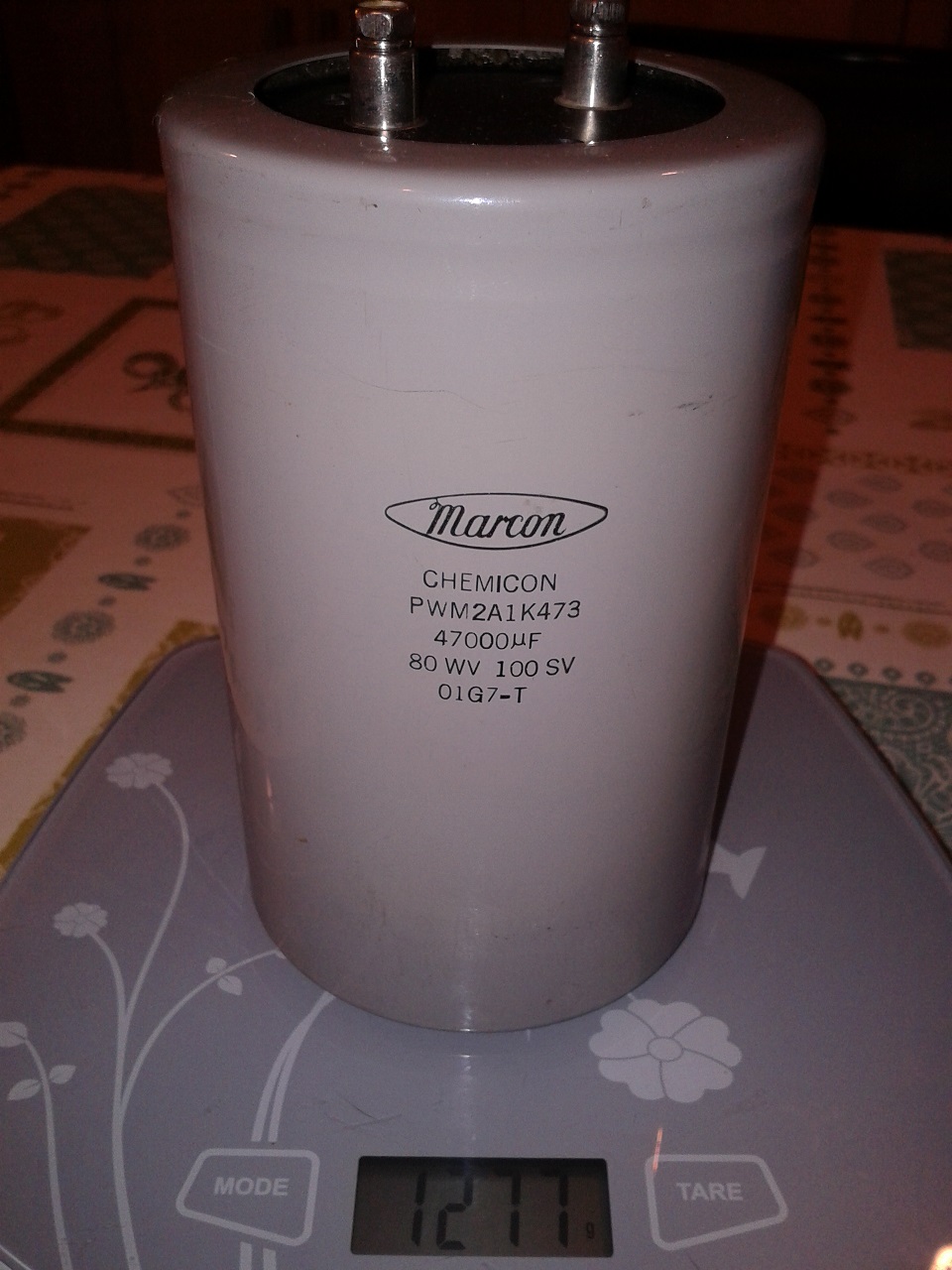

Ils étaient "à peu prèt" les 4 de la même valeur. La valeur étant trop grande pour un capacimètre ''grand publique'', pour les comparer je les chargeais à 24V puis je les déchargeais avec une résistance de 2.72koms et je chronométrais le temps pour descendre à 16V.
C'est là que je me suis aussi rendu compte que mes ''vieux'' Chemicon 47000µF 80V ont plus de capacité que ces ''super condos HG'' (60s contre 54s)
Comme quoi les marques ''réputées'' ne sont pas plus fiables que les autres et comme tous, tirent sur la camelote Sad
