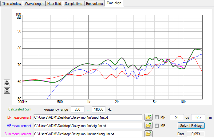

Ceux visibles sur les captures du premier message : - no timing reference (96kHz, pas de loopbback)
- estimate IR delay puis shift : le pied de l'impulsion à 0ms premier échantillon significatif quand on zoom et affiche les points
- IR Windows : Tukey 0,25 ; left 0,2ms ; ref 0ms ; right 4ms ; apply windows to all
- Vituix : LF et HF, ne pas utiliser la PM (bien moins précis), à décocher
Ici à 1m, même méthode, fenêtrage à 2,8ms :
mise à part l'amusement d'essayer de nouveaux outils, je ne vois pas trop l'intérêt de la manip, une fois que les impulsions sont alignées
Oui, bien sûr, si ton système est déjà aligné au PE en départs d'impulsions grâce à des mesures en loopback. Ce fil est pour donner une illustration supplémentaire de la méthode exposée par Jeff Bagby et pour servir les audiophiles qui limiteraient leur achat d'équipement à un micro usb.
Quant à la validité suivant la distance, le principe utilisé génère des limites plus prononcées qu'en loopback. Suivant le système, suivant la pièce.
Bien à toi, Jean-Marc.

JM Plantefeve a écrit :Bonjour Dominique,
quels paramètres utilises-tu pour le fenêtrage?
Ceux visibles sur les captures du premier message :- no timing reference (96kHz, pas de loopbback)
ça confirme parfaitement qu'il ne faut surtout pas faire usage de la PM (phase Minimum) sous peine de perdre de la précision , quand les pulses sont parfaitement calé à T0 sur les pieds d'impulsions à l'export du txt ou frd au premier échantillon significatif.. (sauf exception car le premier échantillon significatif peut être au sommet :-))) )
et c'est idem pour Xsim , qui permet aussi cette même manip de recalculer la phase minimun sur le frd exporté ...
https://forums.melaudia.net/showthread.p...#pid142152
