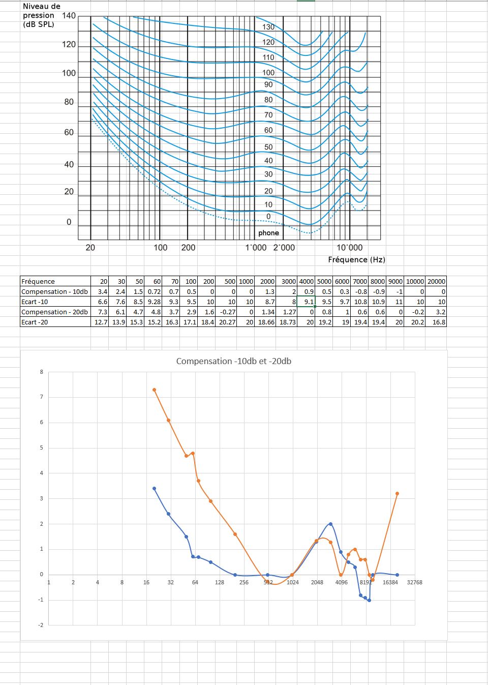

Avec un DSP ce n'est pas nécessaire. Je voulais surtout vérifier la méthode à employer et les sources de données.
Les premiers tests sont concluants. A bas volume les basses sont plus équilibré. C'est très simple à mettre en oeuvre en faite.

RE: Correcteur physiologique "Loudness"
Fabriquer une correction physiologique avec le MiniDSP est une idée géniale.
Je vais mettre ça en oeuvre sans tarder.

Oui sur le NanoDigit 2x8, tu as aussi quatre configurations donc 3 niveaux de Loudness possible avec la position neutre en plus.
Ci-joint le fichier excel si tu veux personnaliser la courbe cible.

Je viens de lire l'article. Contrairement aux liens précédents, il préconise une correction assez forte dans les aigus à partir de 4kHz. Il propose +8dB à 8Khz pour une atténuation du volume SPL globale de -20dB. Cette correction serait justifiée par une augmentation de la brillance afin de redonner de la clarté au son.
J'ai toujours un doute sur l'utilité de cette dernière correction. Si je me base sur les courbes isosoniques plus récentes, l'augmentation devrait au maximum être de +4dB à 20khz, donc utile uniquement pour des sujets très jeune.
Les corrections aux basses fréquences semble cohérente. A haute fréquences, c'est loin d'être claire.

Pas du tout. Je t'invite à relire l'article. Cela dit le scan du document n'est pas d'une grande clarté. Si nécessaire je tenterai de faire mieux.
La figure 21 montre une correction de 4dB max pour une variation de niveau entre 40,80 phones et 100 phones dans la zone qui te préoccupe.
