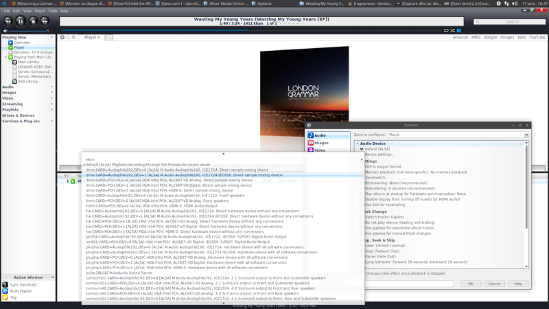

Si on n'a pas à installer des applications particulières n'existant que sous Windows, ni de hardware dont les hardware n'existent que sous Windows, alors la meilleure solution est Linux. Sinon Mac. Pour Linux prendre une distribution connue telle que Ubuntu mais il existe une version spéciale pour un usage multimedia, Ubuntu Studio où tous les logiciels multimedia sont pre installés. Sous Linux vous pourrez utiliser Foobar ou autre. Les dac USB sont nativement reconnus mais ce n'est pas forcément le cas pour des cartes son PCI/PCIe. Une partie des cartes RME sont supportées, et les cartes son consumer souvent aussi telles que les soundblaster. Les M-Audio audiophile 24/96 et 24/192 sont supportées.
REW fonctionne sous Linux, ainsi que jRiver.
Sur mon PC sous Ubuntu Studio, installé pour voir et par cause d'allergie à Windows 10, j'ai mis une carte M-Audio Audiophile 192, on en trouve pour 20€ d'occasion, et testé Foobar, jRiver, REW et des logiciels pre installés (Audacity, Ardour) et un plugin de traitement LV2 EQ10Q.
Linux n'est plus pour les informaticiens seulement, c'est très simple d'utilisation. L'installation d'applications a été grandement simplifiée.
L'interopérabilité pour les fichiers bureautique se fait avec OpenOffice ou LibreOffice, la messagerie avec Thunderbird, vous avez le choix de plusieurs navigateurs dont Firefox, la vidéo peut se lire avec VLC, player d'origine française......
Et pour juste le tester vous pouvez l'installer sur un support amovible et si plus convaincu en double boot avec Windows (à installer après Windows).
Et vous n'êtes pas espionnés (selon votre navigateur sa config et ce que vous visitez et acceptez comme cookies bien sur), en tout cas au niveau de l'OS.
Essayez vous ne regretterez pas.

Je propose Ubuntu Studio car tous les logiciels multimedia sont déjà installés, ce qui permet de l'utiliser de suite pour jouer de la musique.
Sur le site de jRiver ils ne garantissent pas la compatibilité avec Ubuntu Studio, mais ça fonctionne très bien, j'ai mis la preuve en image.
Pour Foobar les plugin fonctionnent aussi.
vous trouvez un vieux PC (pas trop quand même, pas la peine de resortir votre Pentium 3 de la cave), et vous essayez, cela ne coûte rien puisque l'OS est gratuit. Autant mettre les 250€ de la licence Windows 10 dans un DAC, un casque ou le PC lui même.
