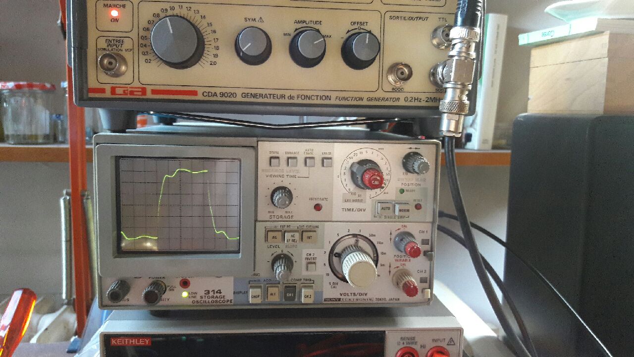

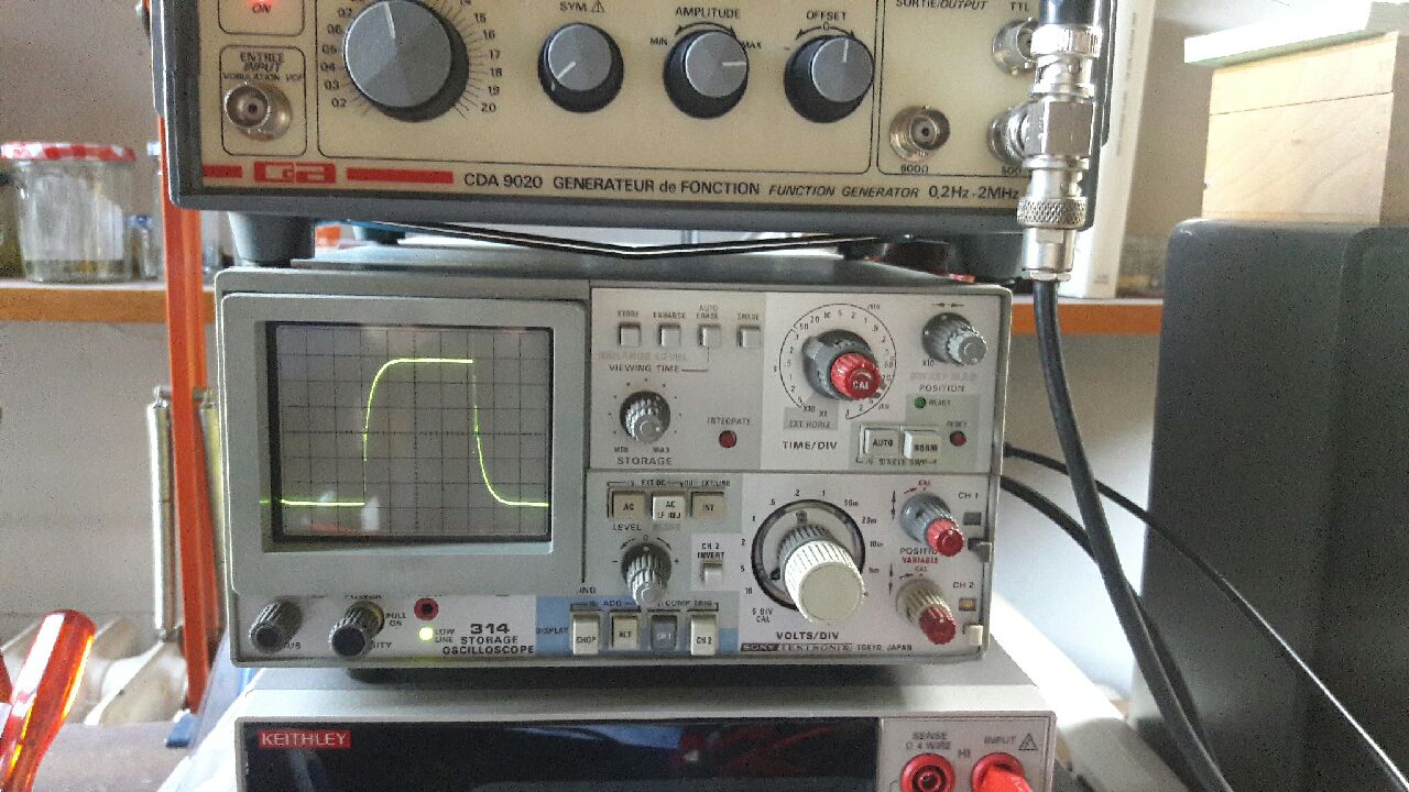

Réponses à un carré de 10 Khz de deux transfos.
Pas pareil.

calivin a écrit :Réponses à un carré de 10 Khz de deux transfos. Pas pareil.
Les impédances de source et de charge y jouent un rôle.

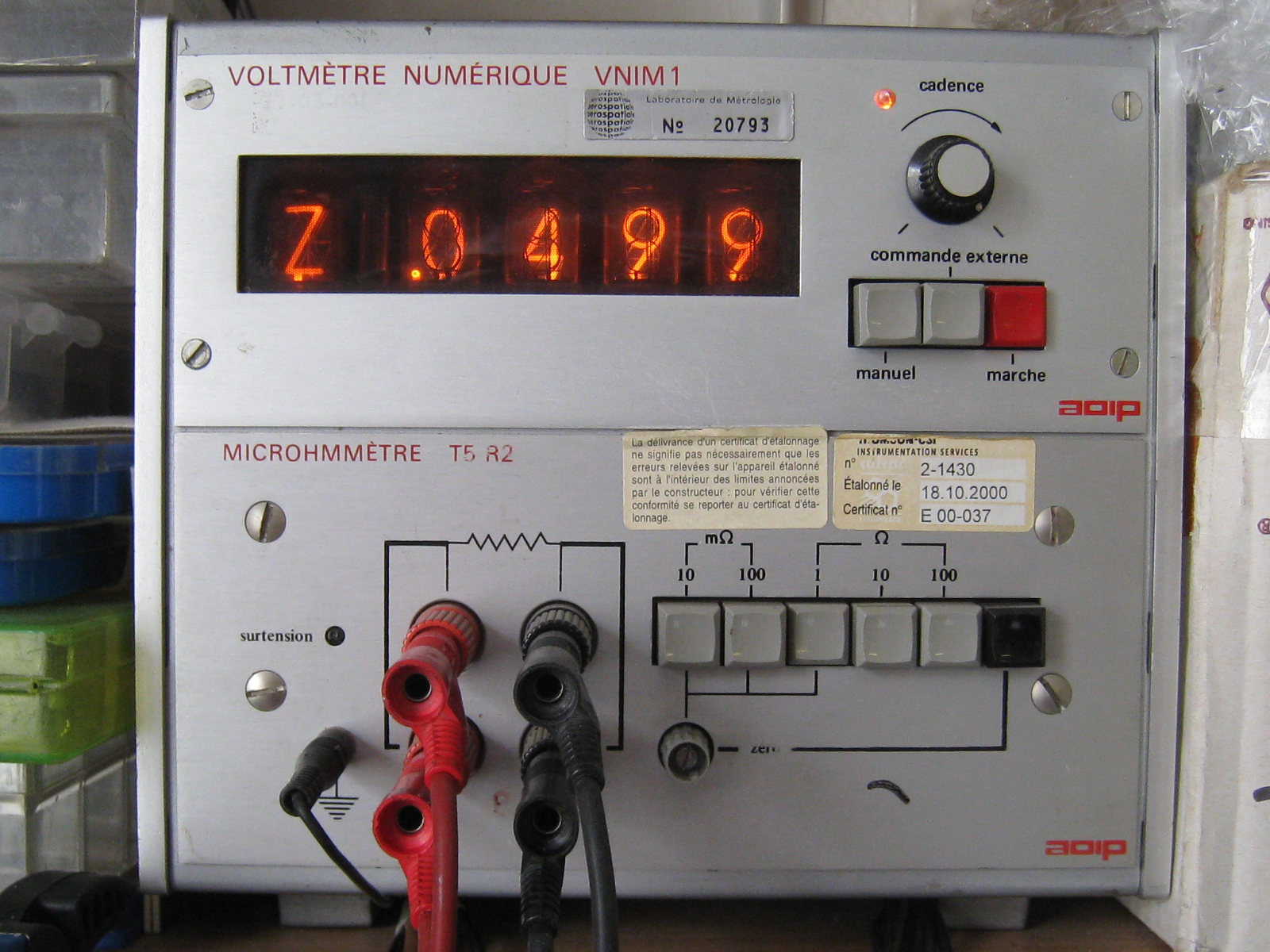

Le matériel pro, c'est quand même fiable dans la durée...
Ci-dessous la mesure d'un shunt 2A/100mV avec un micro-Ohmmètre AOIP qui doit bien avoir la quarantaine, vu l'affichage.
