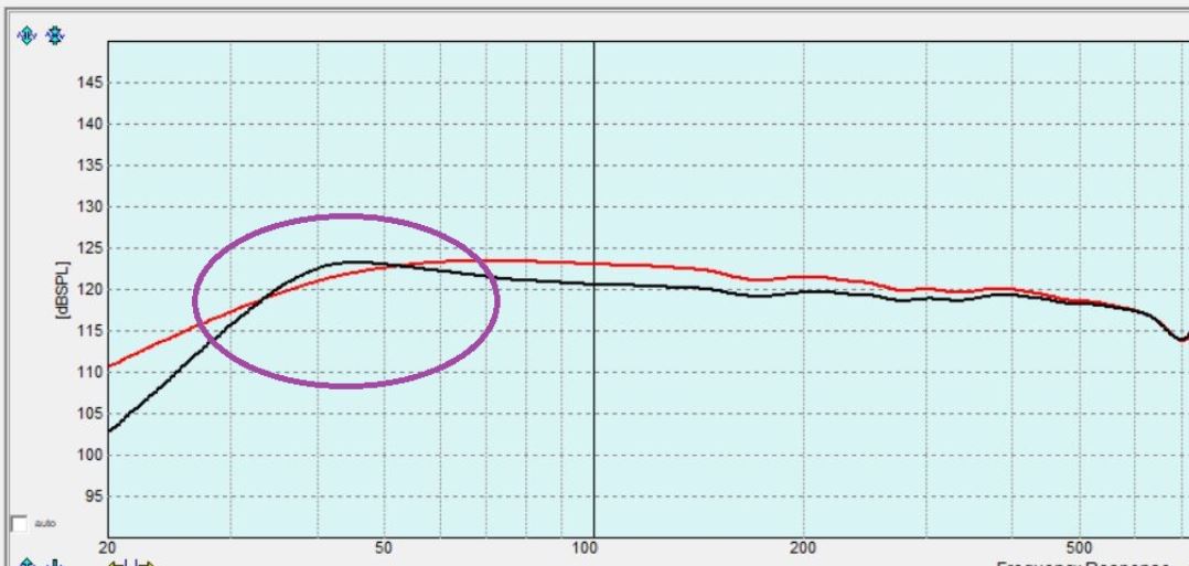

Pour en revenir aux courbes :
J'ai été et je suis toujours surpris par l'aspect de la courbe noire (ampli à Tubes sur enceinte "X"). Autant le début de la courbe rouge semble "coller aux simulations" faites avant la réalisation de l'enceinte, autant la courbe noire présente une bosse vers 45 Hz !... Ce fût la raison de ce post.
Cordialement, Dom.

Mikaël,
J'ai été et je suis toujours surpris par l'aspect de la courbe noire (ampli à Tubes sur enceinte "X"). Autant le début de la courbe rouge semble "collée aux simulations" faites avant la réalisation de l'enceinte, autant la courbe noire présente une bosse vers 45 Hz !... Ce fût la raison de ce post.
A mon avis ,Cette mesure n'est pas suffisante pour comprendre ce que
L'oreille entends en quelques secondes , il manque au minimum la disto , un waterfall et la phase .......
L'équivalent d'un mdat est un minimum , si on veut
Explorer convenablement ce que l'on entends très bien à l'oreille. ...
Un tel defaut passe mieux avec un hp comme un Altec qui par nature ne descends Pas aussi bien que d'autres hp...

HaH a écrit :J'ai été et je suis toujours surpris par l'aspect de la courbe noire (ampli à Tubes sur enceinte "X"). Autant le début de la courbe rouge semble "coller aux simulations" faites avant la réalisation de l'enceinte, autant la courbe noire présente une bosse vers 45 Hz !... Ce fût la raison de ce post.
Bonjour Dom,
la résistance de sortie de l'ampli change la valeur du qts et donc la surtension du bass reflex, si tu relances une simulation en ajoutant cette résistance tu devrais retrouver la courbe mesurée.
Joël

Bonjour Dom.,
Sur le simulateur en ligne http://sbp.softica.dk/2.0/en/ , tu peux retrouver cela (la résonance, mais pas la pente accrue par la limitation basse fréquence du transformateur de sortie). - Sélectionner le haut-parleur en question s'il est dans la base de données (sinon saisir les paramètres T&S : custom brand - Alter T/S)
- Pour Rx series=0Ω, Calc. box pour le Qtc de 0.707 certainement choisi à la conception (custom Qtc). Dans ce cas on retrouve le Vb d'air clos.
- Fixer le Vb (custom Vb) et augmenter Rx jusqu'à vérifier l'allure résonante mesurée (certainement jusqu'à 4Ω)
- On peut lire la conséquence sur la valeur du nouveau Qtc (certainement aux alentours de 1.2)
Au delà et comme déjà écrit par Joël et Greg, si le duo amplificateur/enceinte est considéré dès la conception, le Qt fonction de la Rs de l'ampli peut être un atout (par exemple sur baffle plan, passer d'un Qts de 0.4 à 0.7, voire 1).
Ensuite, si ici c'est l'appareil à tube(s) qui a la Rs élevée, on peut rappeler qu'il est possible de concevoir des électroniques à transistors à forte Rs (de l'ordre de 25Ω sur le Singlotron).
