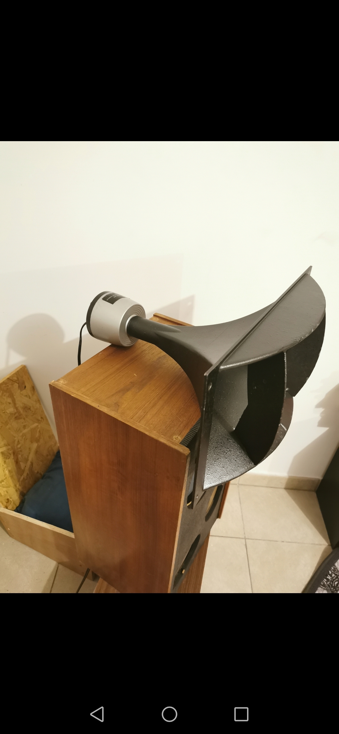

Voici deux photos
#15
RE: Dats V2 Daytons
Impala64 a écrit :Voici deux photos
C'est quoi tes pavs ? on dirait des vieux RCF ...
@udiophilement,
Nicolas
#16
RE: Dats V2 Daytons
Bonjour franchement je n en ai aucune idée, d ailleurs il manque l ailette du milieu sur les deux pavillons
