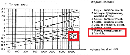

je rejoins l'avis de Audio Pavillon concernant les valeur de Tr.
Je suis de mon côté dans un cas relativement réverbérant, un compromis intelligibilité / ambiance naturelle qui me plais (contrairement a des salles entendues beaucoup plus traitées, ou je m’ennuie rapidement).
De plus, si je regarde l'abaque de Béranek qui est souvent pris en référence, l'ordre de grandeur de réverbération recommandé est plus important :
