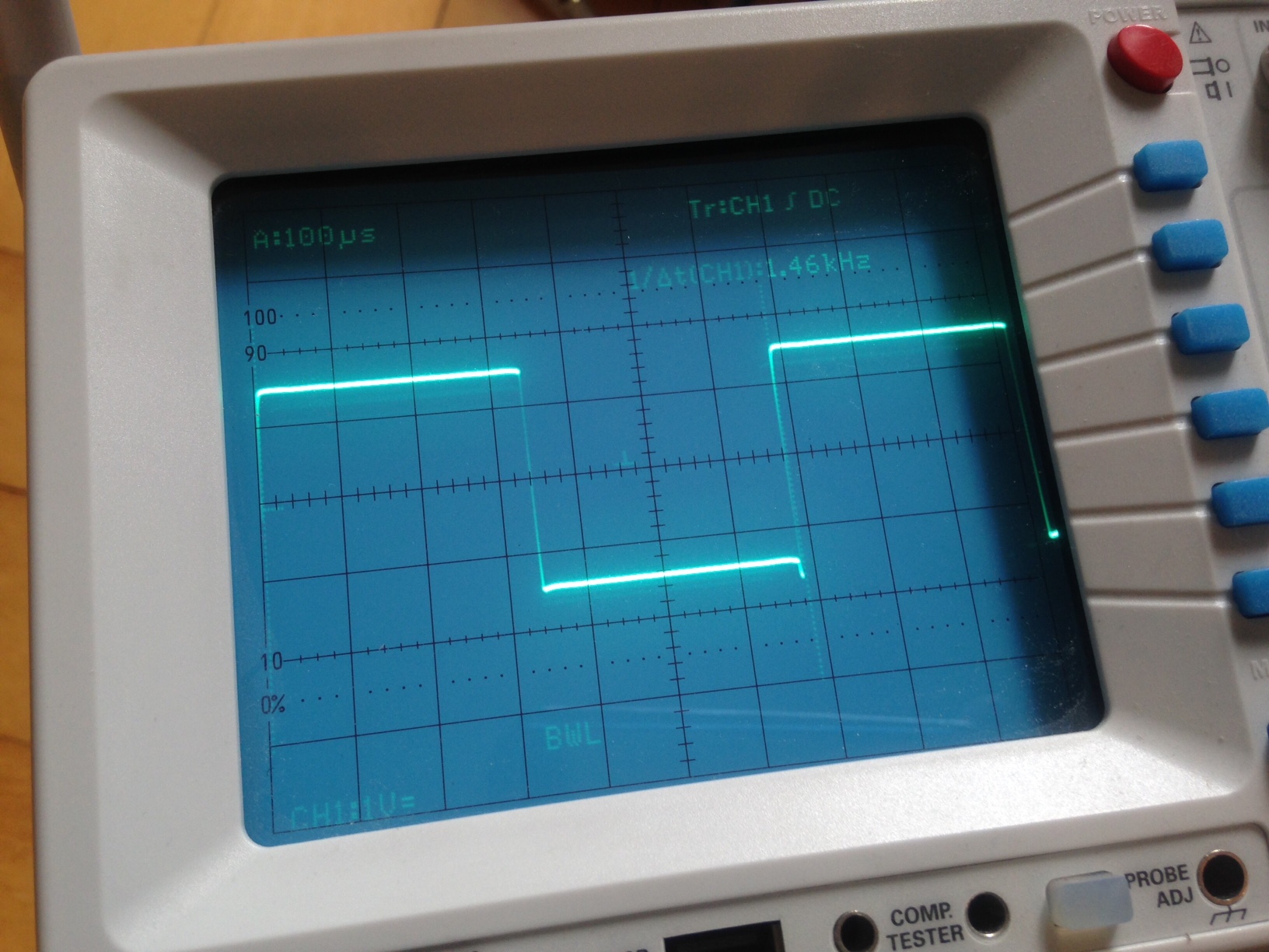

xn a écrit :Lorsqu'il est rejoué par un DAC, avec ou sans suréchantillonnage, ça donne ce que vous observez.
comment faire pour avoir les oscillations du filtre du suréchantillonneur sans suréchantillonnage?
Joël
#16
RE: Un Dac qui va au dela du possible ?
Oui j'ai compris,
Le signal que sort mon dac (constaté à l'oscillo et donné précédemment) est décomposable en série de Fourier allant bien au delà de 22khz peut-être même au delà du mégahertz et cela à cause du traitement numérique de la puce Wolfson.
Et ce n'est donc pas grâce à la conservation des informations du signal carré originel:
Les harmoniques au dessus de 22khz auraient donc bien été perdues, mais le dac aurait refabriqué un signal proche de l'idéal alors qu'il ne disposait pas des informations pour le faire aussi bien !!!!
Sorcellerie, magie, ou chance ???
Denis,
#17
Joël
Je ne suis pas certain de bien comprendre la question, mais mon propos était de signifier que le fait qu'on retrouve un carré plutôt propre sans oscillations dans les paliers provenait du repliement qui était bien contenu dans le signal numérique enregistré. Donc avec ou sans sur-échantillonnage on aurait cette caractéristique, en considérant un filtre de reconstruction idéal.
Calculette, non : ce qui sort de votre DAC ne possède pas de fréquences au delà de 20 kHz environ. C'est le repliement créé lors de la digitalisation (c'est à dire tout ce qui se trouvait au delà de 22 kHz qui a été ramené dans la bande utile comme si on plaçait un miroir à 22 kHz qui renvoie tout ce qui se trouve au dessus en dessous) qui donne cette forme d'onde une fois reconvertie en analogique.
Heureusement sinon ça signifirait que le DAC n'est pas fidèle et "invente" des choses.
Le sur-échantillonnage n'enlève aucune information, n'ajoute aucune information (lorsqu'il est bien réalisé), et n'étend pas la plage de fréquence. Il permet juste de faciliter le filtrage anti-repliement à la conversion A/N et de faciliter le filtrage de reconstruction à la conversion N/A. Aujourd'hui en audio, il n'existe plus de DAC ou ADC sans sur-échantillonnage.
Et un signal échantillonné est toujours à spectre infini. Sur un CD vous avez un spectre infini. Sur un fichier FLAC vous avez un spectre infini. Mais seule la bande utile...est utile.

xn a écrit :Le DAC n'apporte aucune info supplémentaire au signal d'entrée.
Ah si !
Il est bien obligé de reconstituer le signal entre les échantillons, et du coup entre deux échantillons de même niveau, il se peut que Wolfson ait choisi de rester à niveau constant (algorithme ?)
Donc ici ce serait de la chance (ou du savoir faire ), le signal carré ayant par nature des créneaux plats ce choix tomberait bien !
Denis,
#19
Absolument pas Calculette. Imaginez qu'au lieu d'enregistrer le signal carré, vous ayez enregistré le signal carré filtré à 20 kHz (donc avec les oscillations). Vous voudriez que le DAC vous enlève les oscillations ? alors qu'elles sont bien dans le signal enregistré qui correspond à la musique que vous vouliez écouter ? certainement pas ! Le DAC n'invente rien, il reproduit ce qui est enregistré.
Poursuivez votre petite simulation de somme de sinus. Ne vous arrêtez pas à l'harmonique 21, mais poursuivez en appliquant la règle suivante qui correspond à ce que vous avez fait lorsque vous avez enregistré le signal : l'harmonique 22 n'est pas à la fréquence de 22 kHz, mais à 44,1 - 22. L'harmonique 23 est à 44,1 - 23....etc. Poursuivez jusqu'à l'harmonique 40 au moins et vérifiez si oui ou non les oscillations sur les paliers diminuent.
#20
xn a écrit :Aujourd'hui en audio, il n'existe plus de DAC ou ADC sans sur-échantillonnage.
Il me semble qu'on trouve des DAC qui disent être non-oversampling. Ca serait faux?
