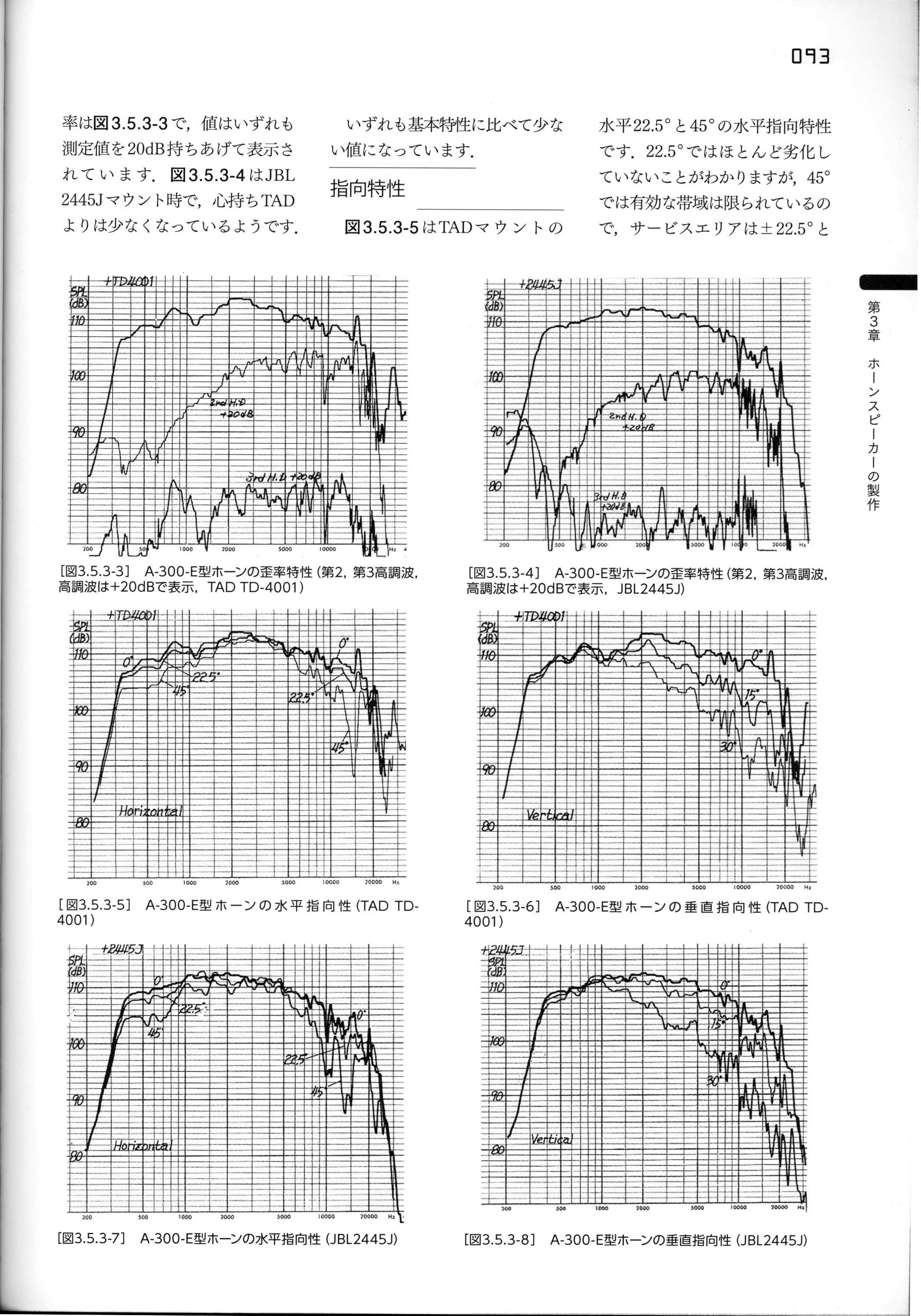

Le bouquin est bien arrivé du Japon par DHL en 3 jours avec seulement 8€ de frais de port !!!! Merci Amazon.jp qui permet une consultation de leur site en anglais. A la lecture première surprise: il se lit de gauche à droite, il contient plus de modèles que sur le site, les références me semblent quelquefois différentes mais surtout il y a enfin les courbes de réponses axiales et polaires verticales / horizontales. Pour la traduction même partielle je sens que ça va être coton...
Merci pour l'info très précieuse, à l'occasion je mettrai quelques scans en ligne.

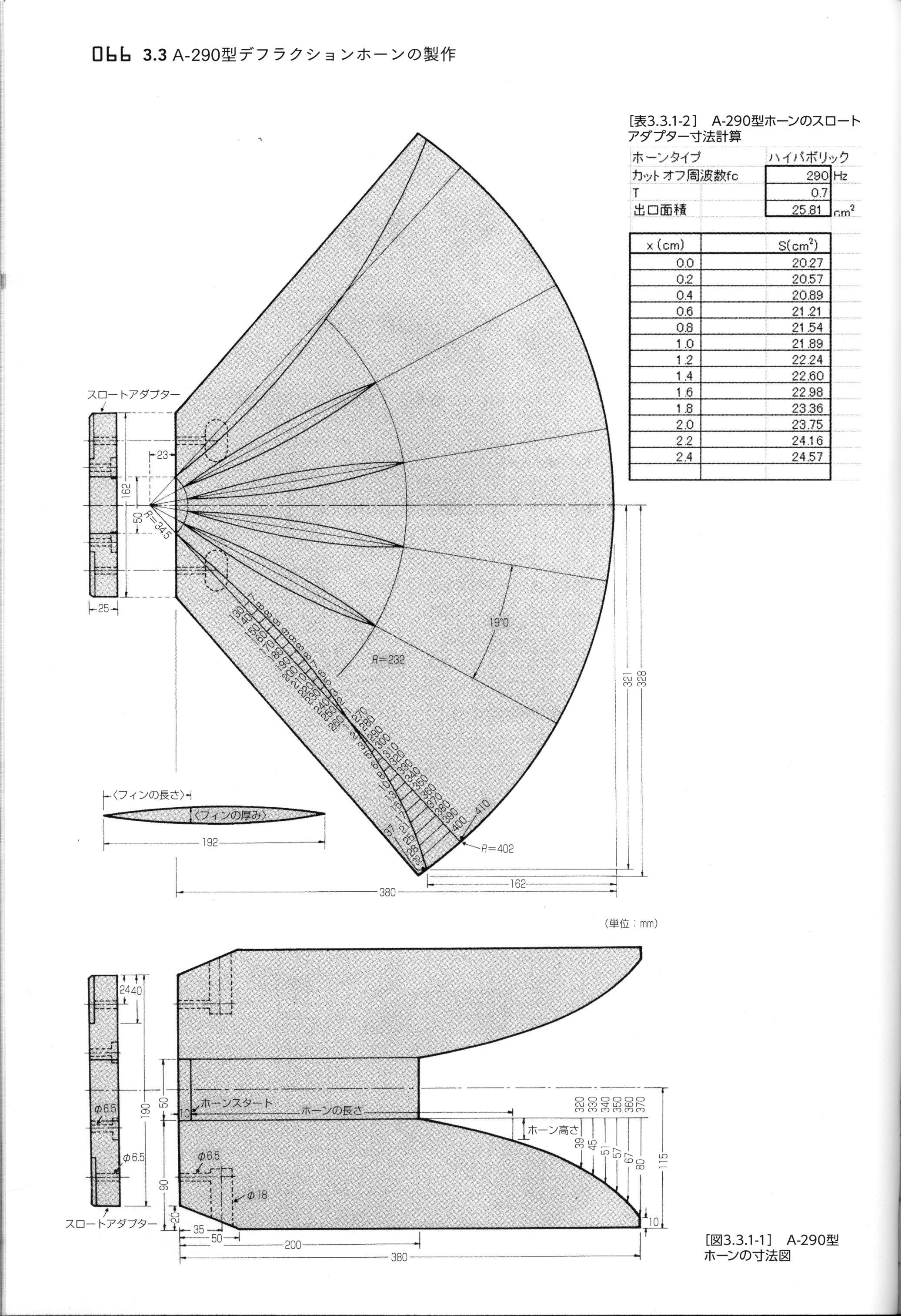

Bonjour, je viens de visualiser les fichiers pdf, si certain ont l'intention de faire usiner ce type de pièces, je vous propose de vous générer des fichiers 3D utilisable, pour l'usinage, je suis dessinateur projeteur et j'ai accès a un logiciel de CAO facilement (Solidworks pour les connaisseurs).
Bonne soirée a tous

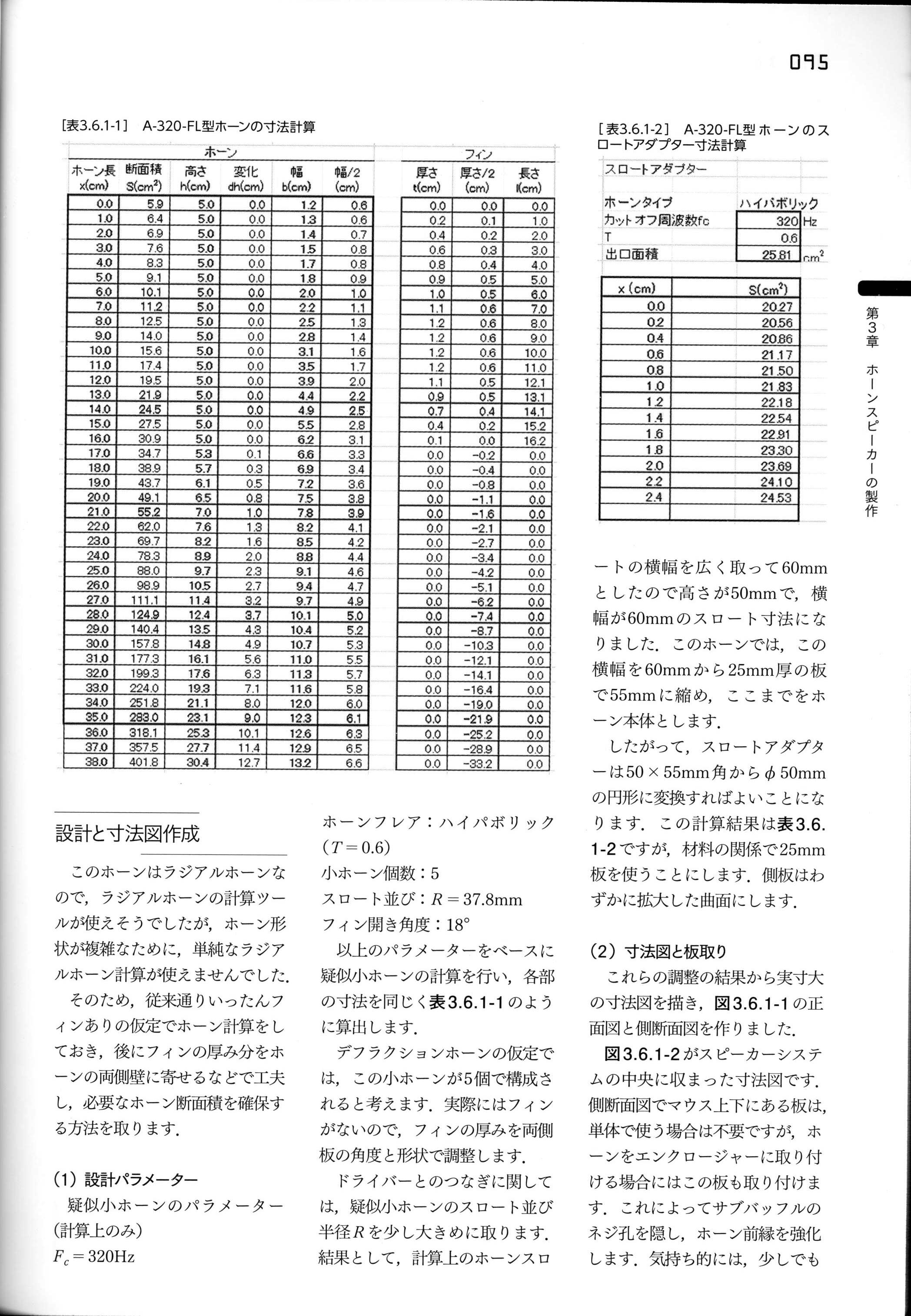

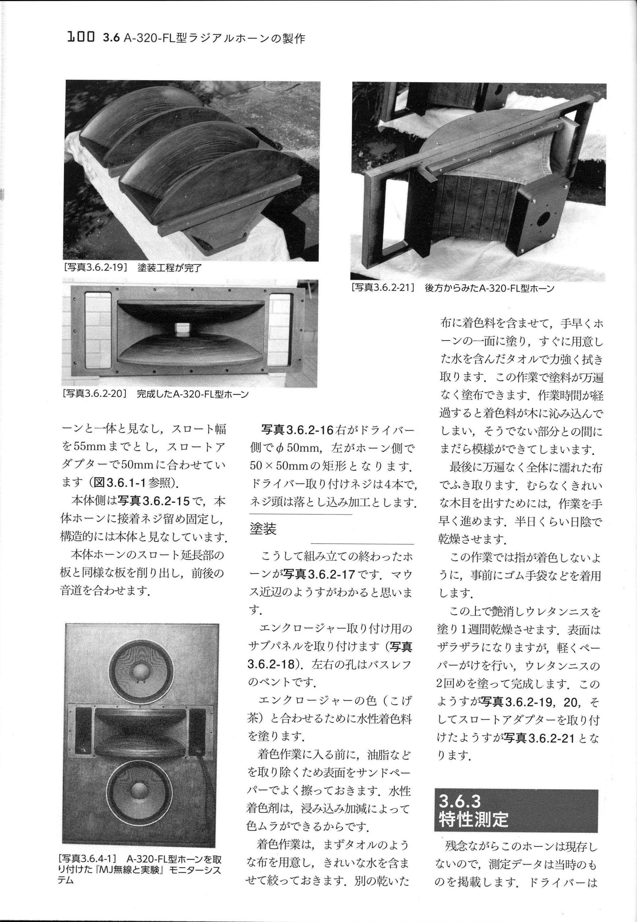

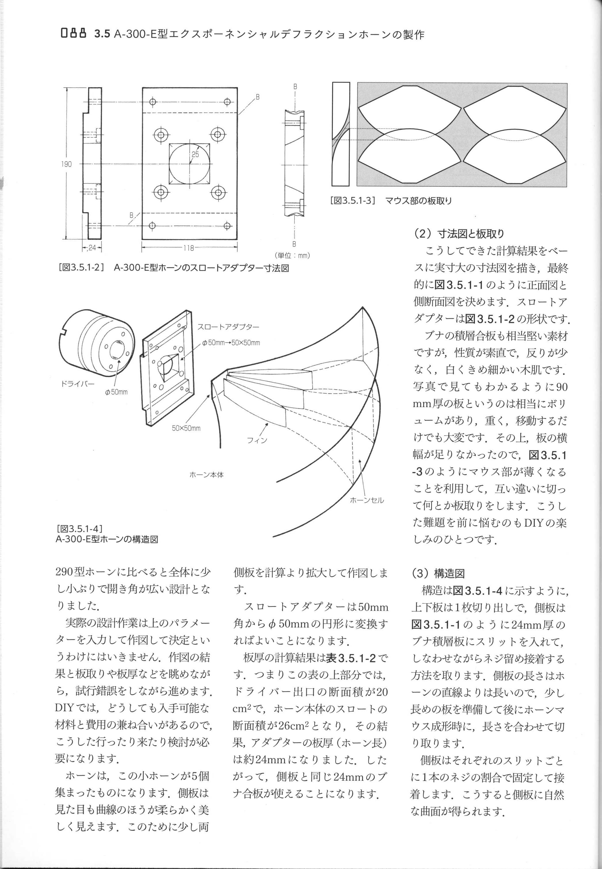

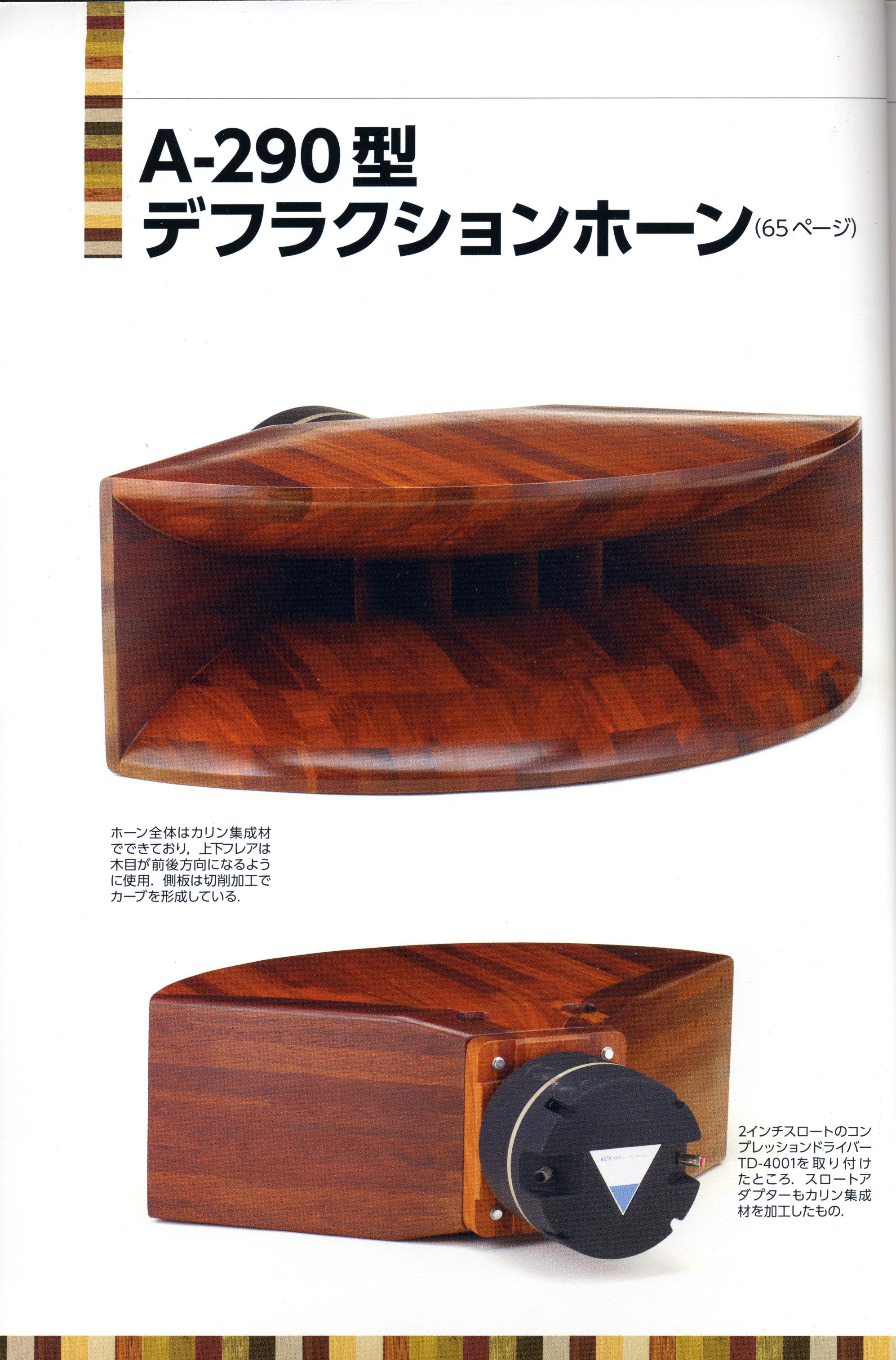

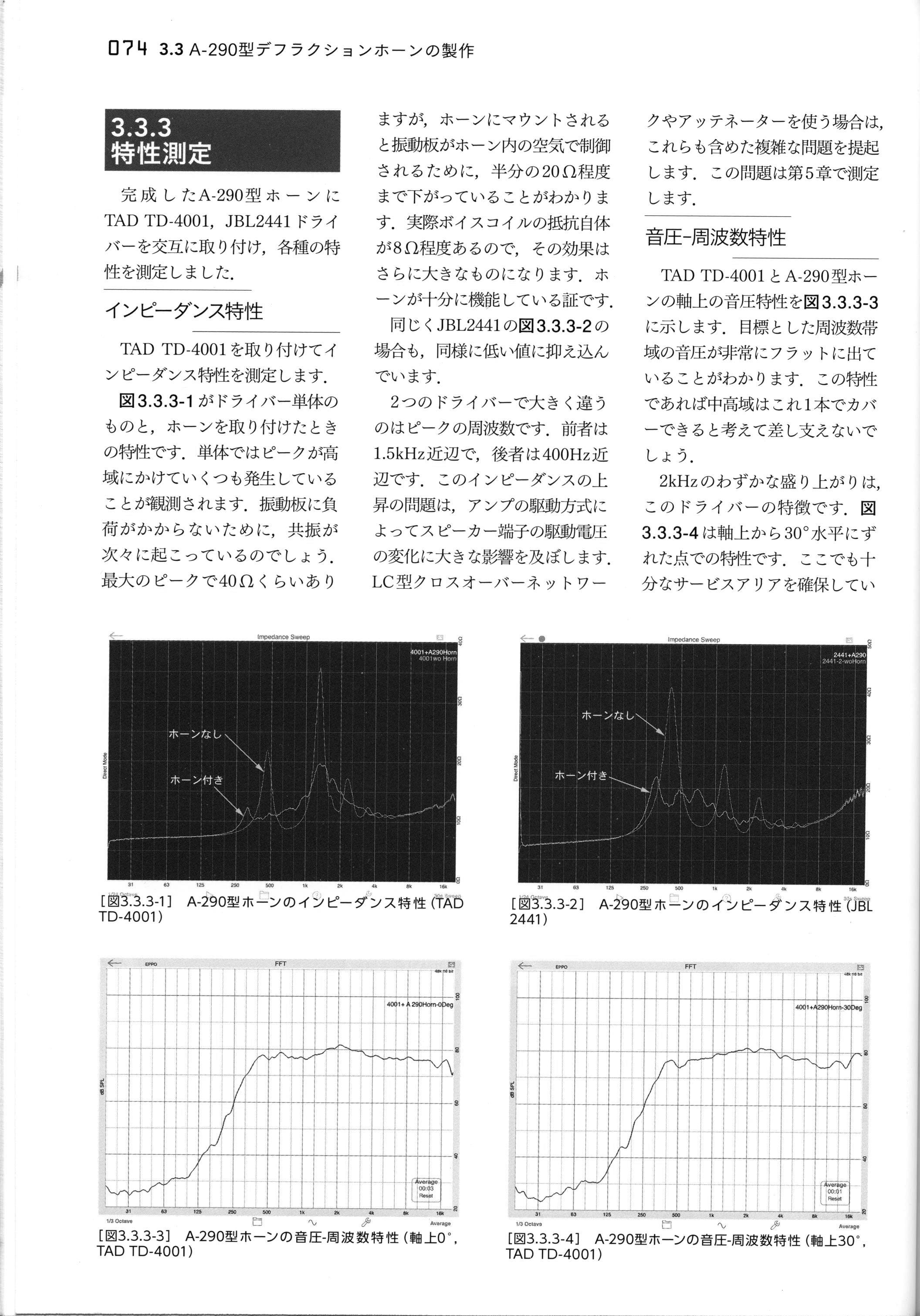

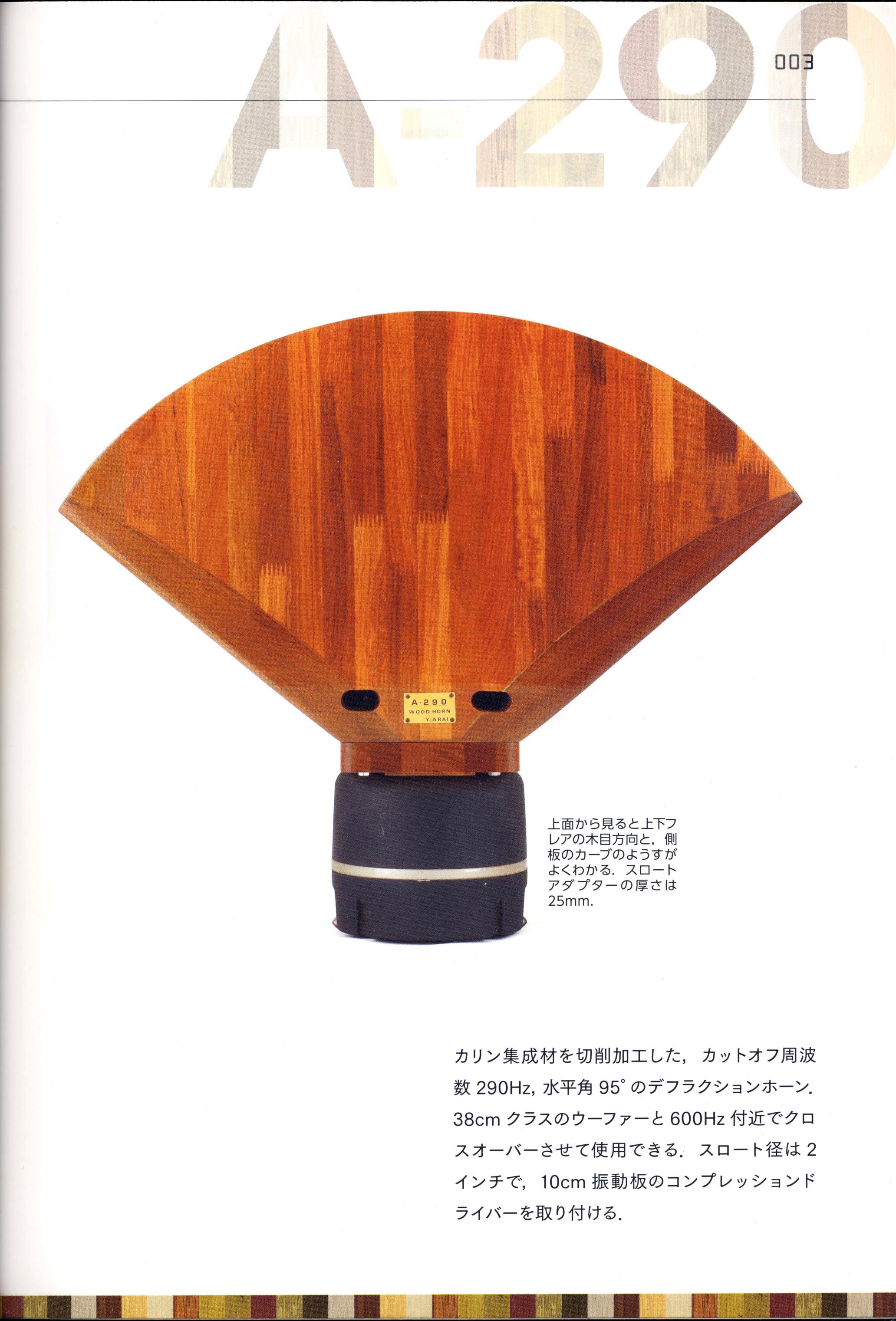

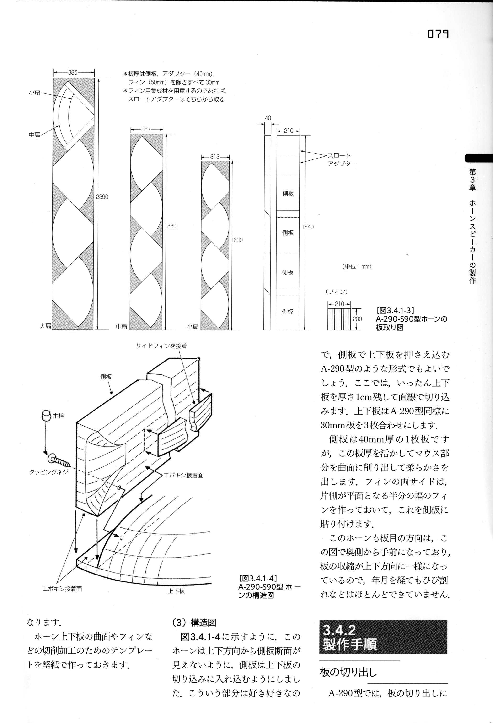

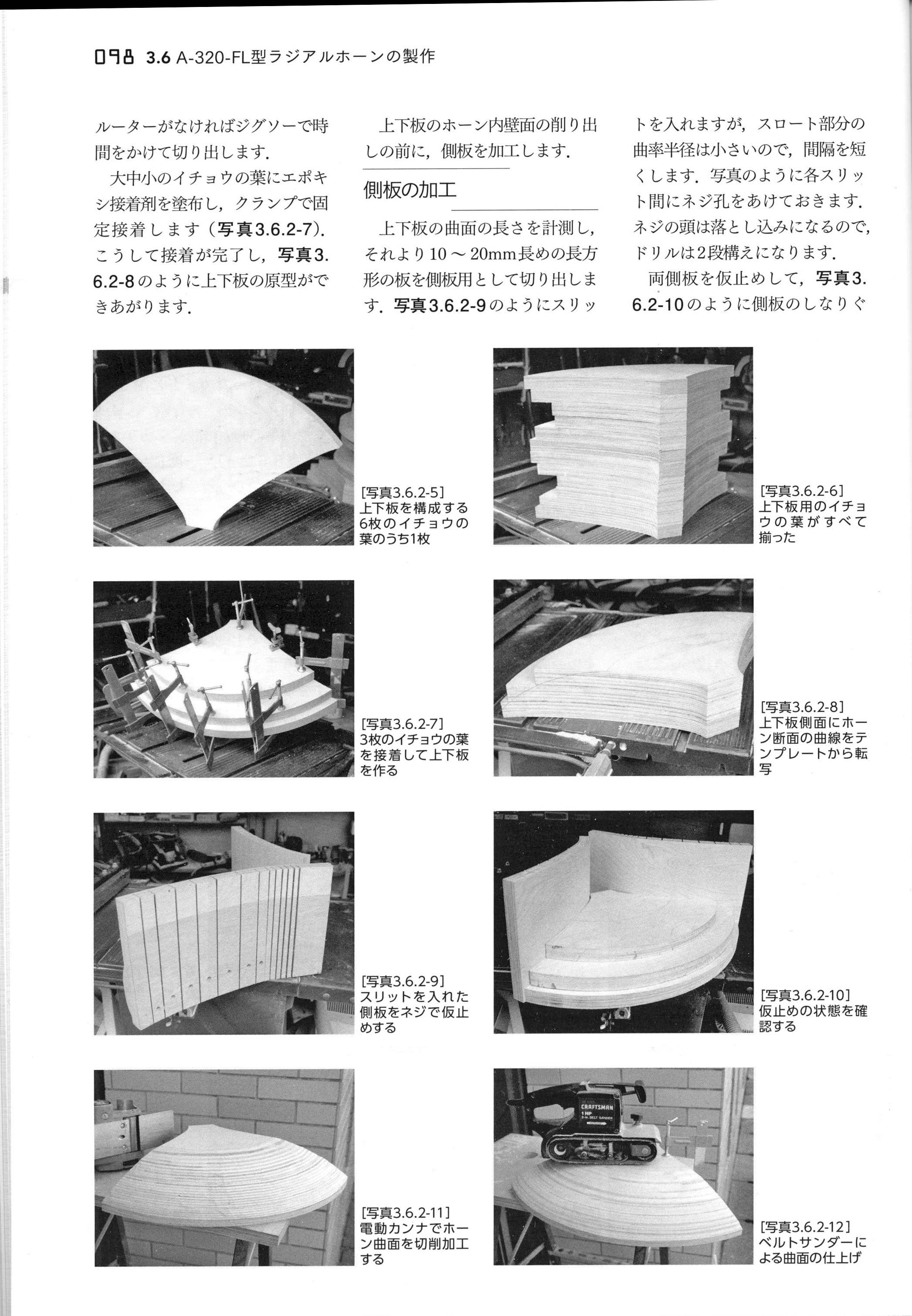

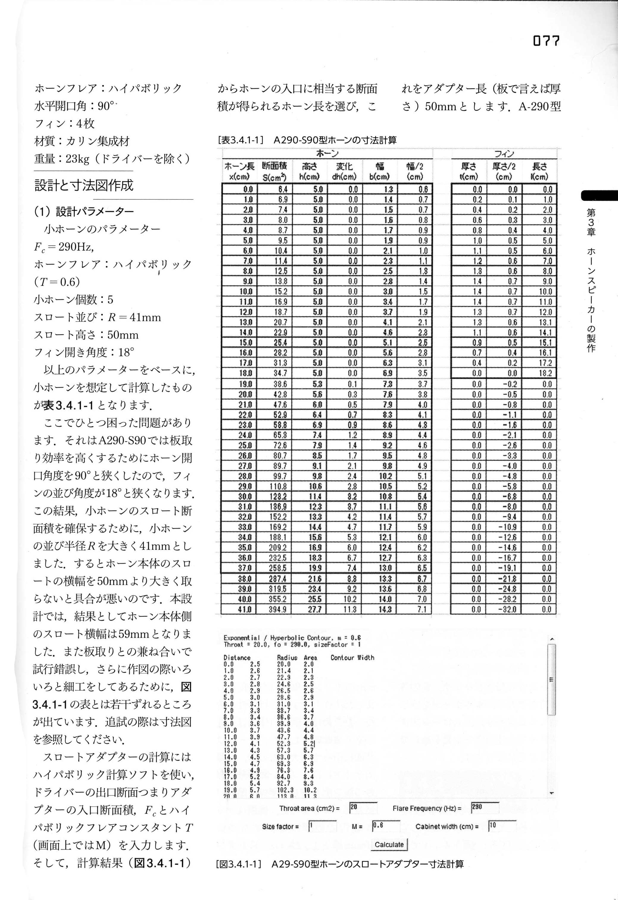

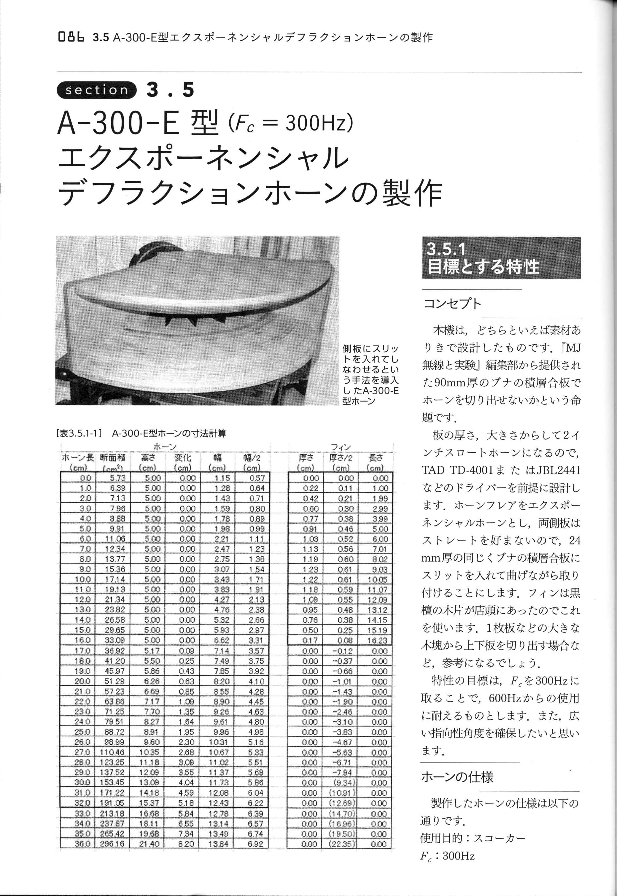

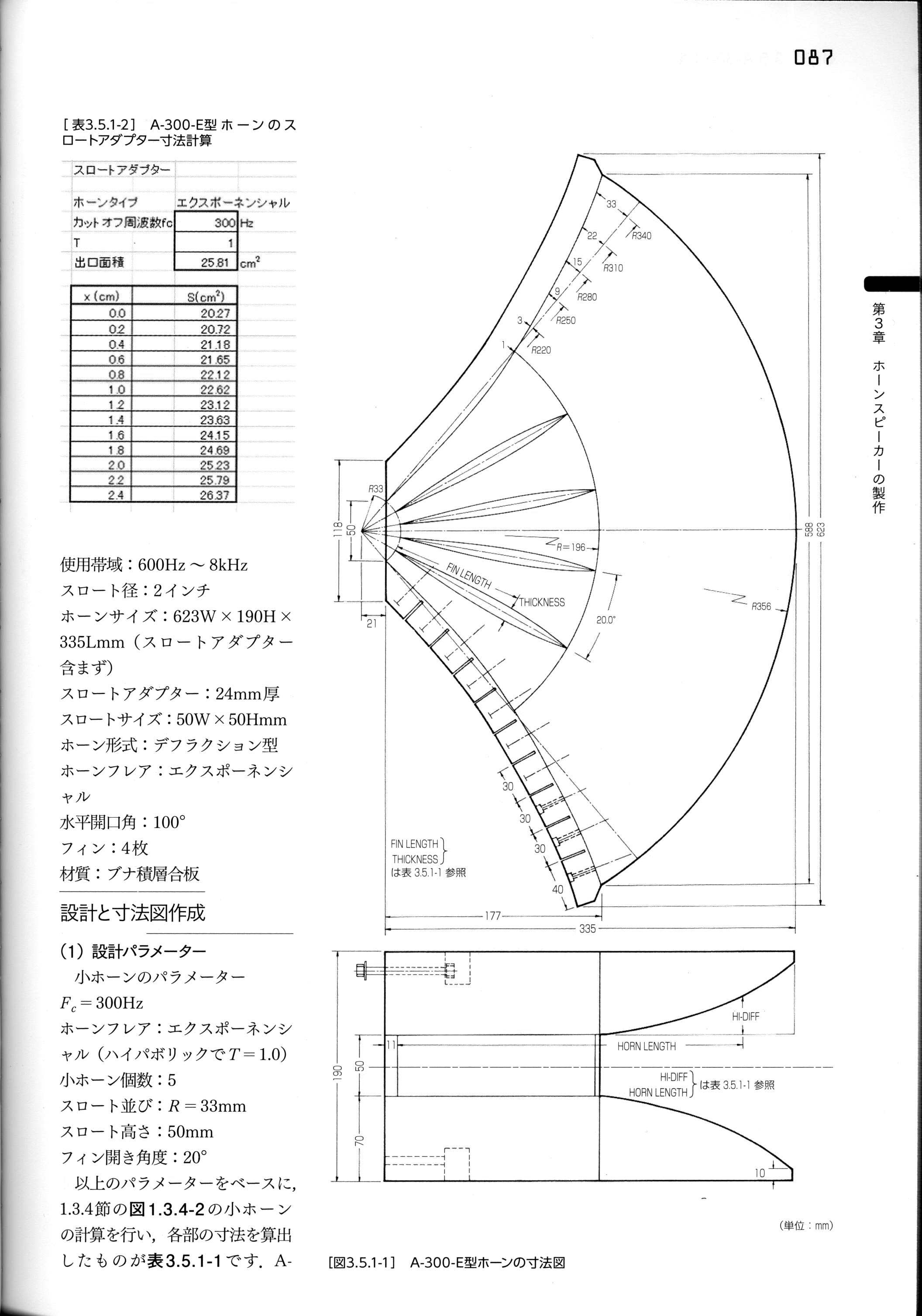

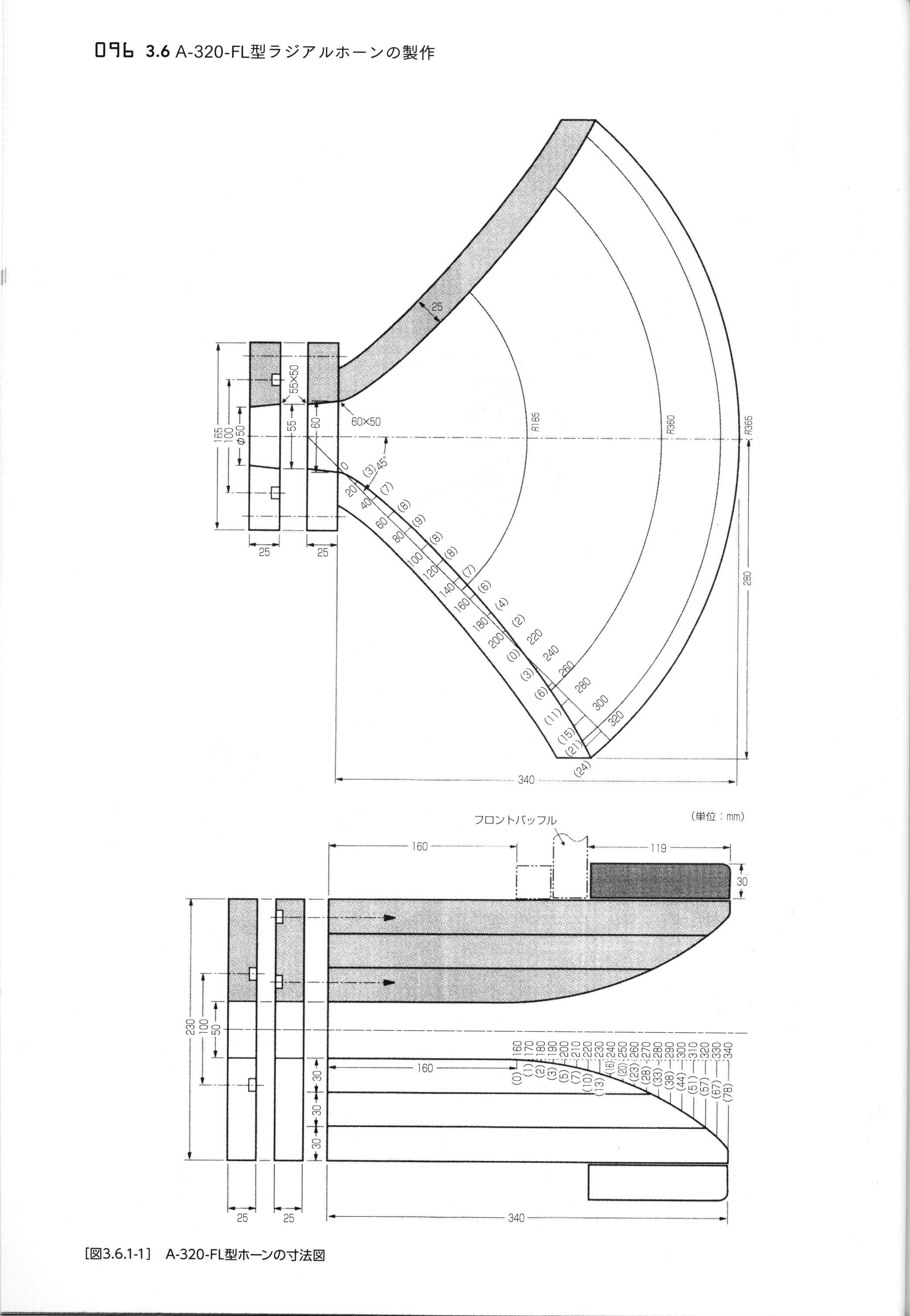

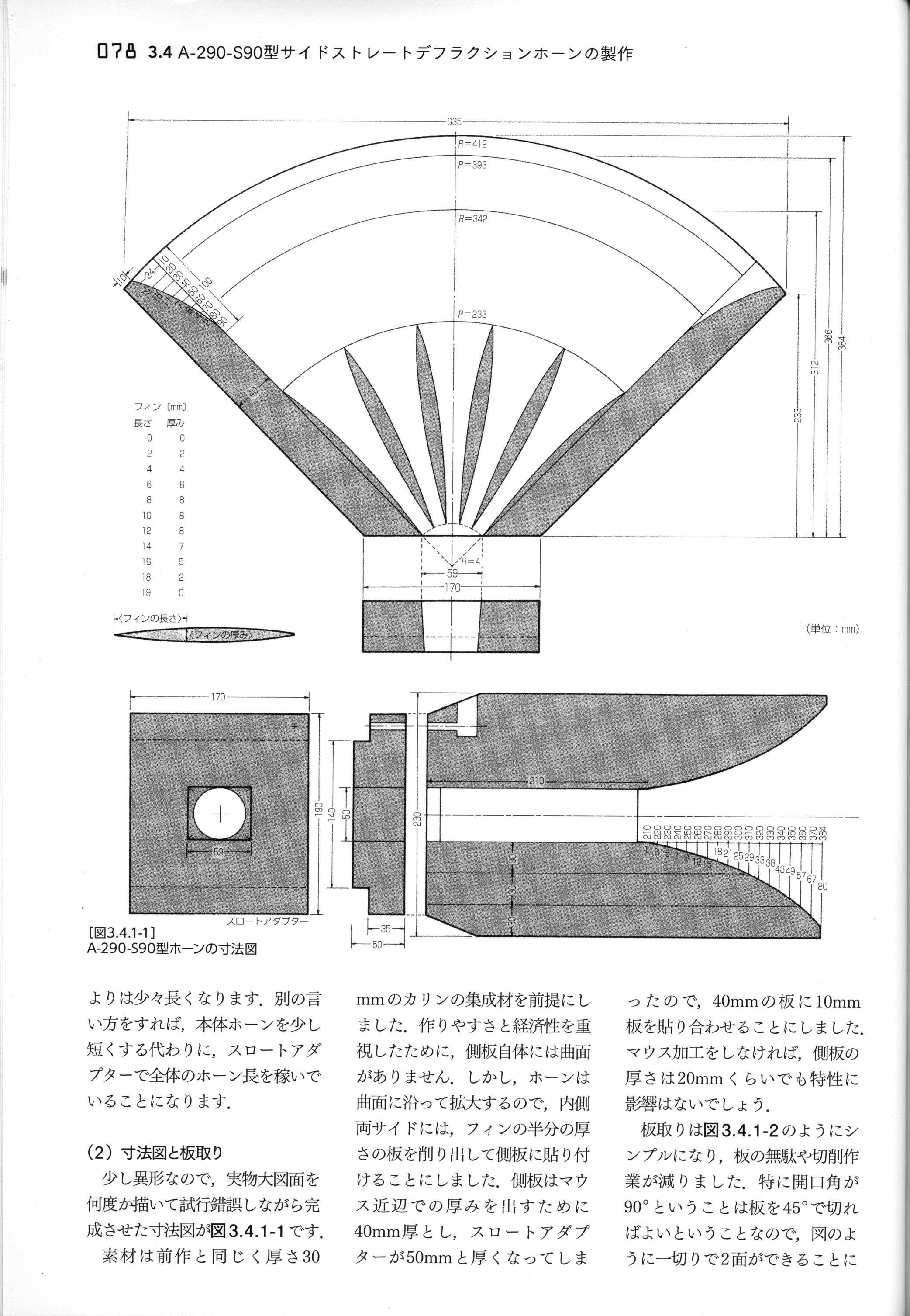

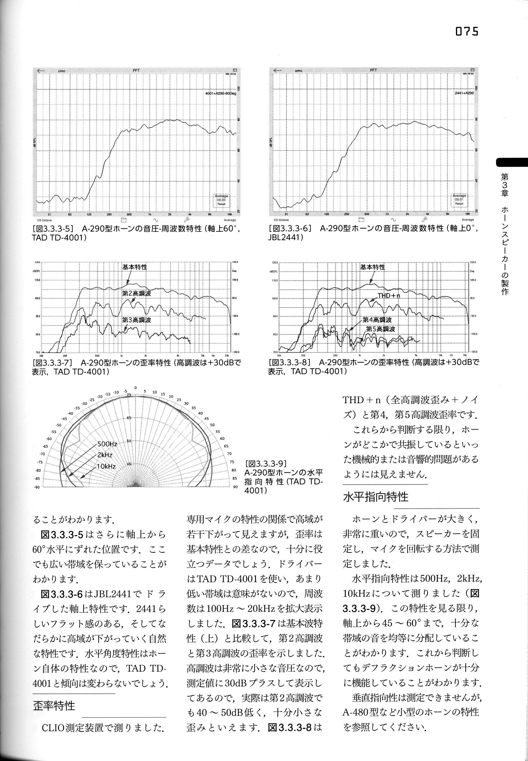

Premier jet de scans du bouquin.
Aujourd'hui le Pavillon 2" A-290
Bonne lecture.
Alexandre

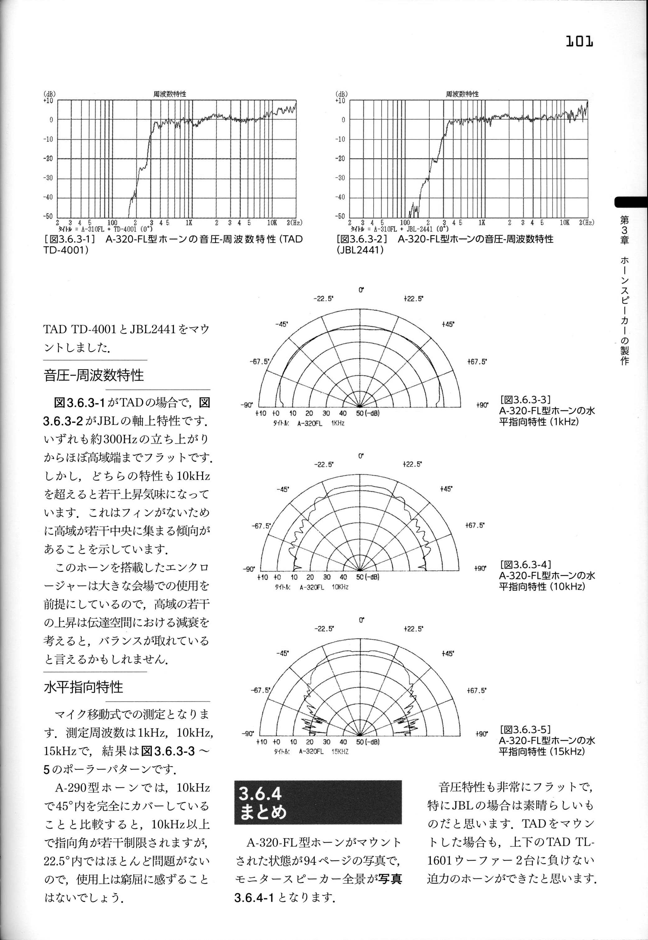

Comme je suis bon prince je vous ai fait l'intégrale de pavillons 2".
Jetez un oeil à la courbe du 320FL sans ailettes avec moteur JBL 2441 membrane Alu...
La prochaine fois les pavillons 1"
Bonne dégustation.
Alexandre

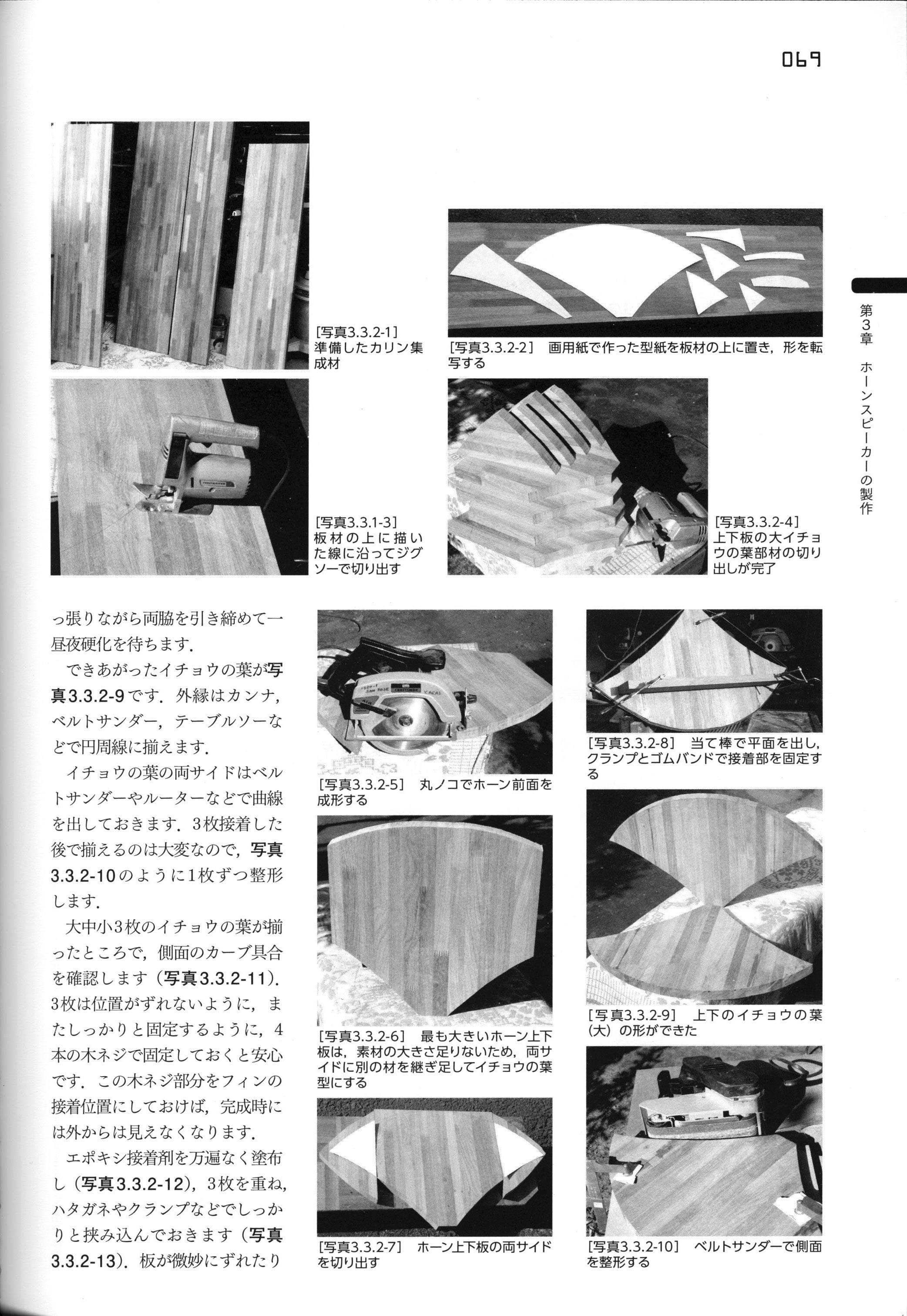

Concernant les 320FL j'ai tronçonné mes chênes en automne.
Je viens de rentrer le système pour adapter ma grosse tronçonneuse et déligner des plots, pour ces pavillons il faudra compter 15cm de hauteur de matière, et un peu de séchage.

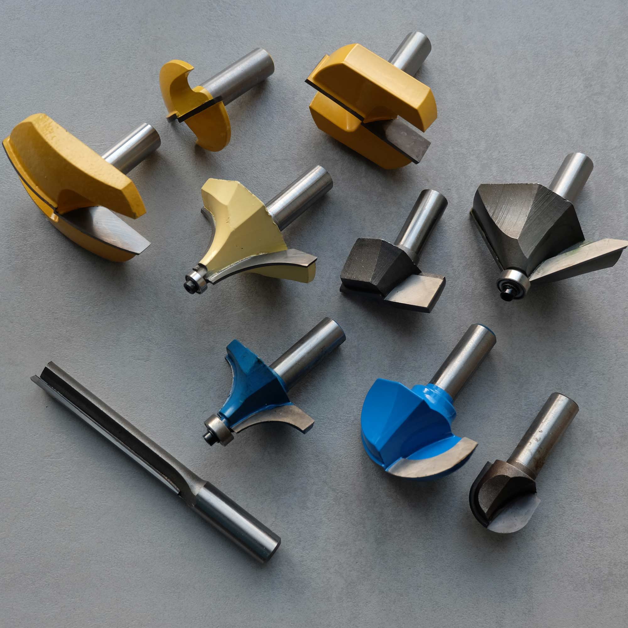

Je viens de rentrer tous les outils pour ma grosse défonçeuse Makita (axe 12.7mm), notamment les bit router de 1" et 2" pour façonner les gorges (sur photo jointe en bas à doite), l'idée étant de se passer de la pièce d'adaptation avec sa rupture de profil rond / carré et de façonner le profil en douceur jusqu'à l'embouchure du moteur.
Une petite série ? pourquoi pas car une fois que j'aurai fait les gabaris d'usinage ce sera reproductible.
