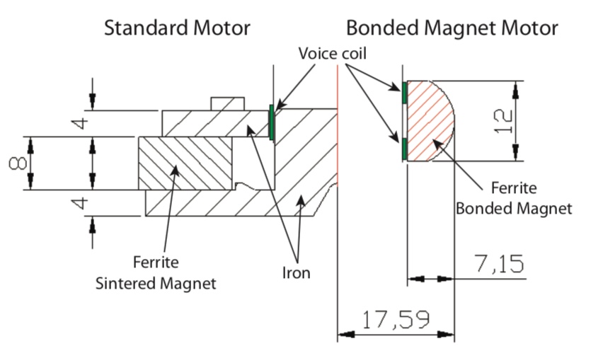

Il faut un circuit magnétique non conducteur, ou plus bêtement pas de circuit magnétique. Ces solutions existent déjà, depuis les années 30.
jsilvestre a écrit :Il paraîtrait aussi que les aimants alnico sont moins perturbés par les champs extérieurs, d'ou les meilleurs résultats possibles en les utilisant.
Je dirais que ces histoires sont dûs à des changements pas toujours très contrôlés. Etant donné que la forme d'un circuit magnétique optimisé va dépendre du matériau de base, les éléments qui en découlent comme la bobine mobile, ou les suspensions ne peuvent pas être les mêmes pour chaque technologie.
Quand dans les années 70 le prix du cobalt a augmenté, les fabricants sont passé de l'AlNiCo à la ferrite un peu rapidement négligeant l'optimisation des nouveaux circuits. Ils conservèrent en plus le même équipage mobile, ce qui fut une vraie catastrophe et signa la réputation de la ferrite à vie.
Quand je vois qu'un moteur magnétique passe de 30kJ/m3 en 1940 à 600kJ/m3 aujourd'hui avec les mêmes équipage, je me dit qu'il a de quoi faire...

La bonne question est quelle technologie de moteur magnétique offre un avantage objectif, avec par exemple avec une plus faible distorsion?
C'est un sujet à éviter auprès d'un fabriquant de haut-parleurs. C'est comme demander à un constructeur automobile de produire une voiture qui ne pollue pas.
Réponse la technologie core less (sans circuit magnétique) appelée aussi "bonded magnet" brevetée par devinez qui? en 1930
Mais on s'éloigne d'un HP à excitation.
